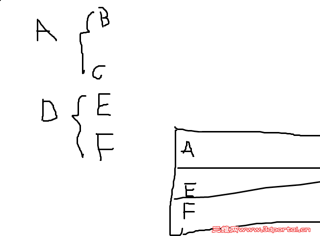

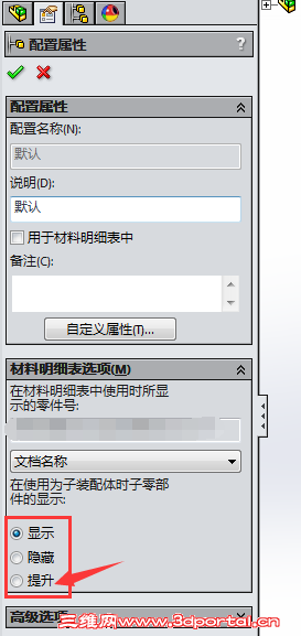

如图所示,1 c6 H% L4 i0 F7 j
A和D是部件$ C  H: [4 |) _/ e( S
然后材料明细表我想显示 AEF, \0 L8 E! U- m4 g3 a
请问怎么做?

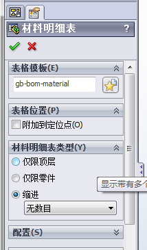

发表于 2015-12-31 15:00:13 | 显示全部楼层 来自: 中国江苏镇江

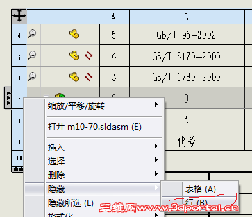

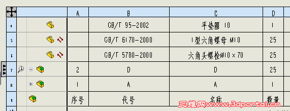

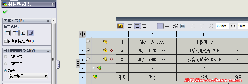

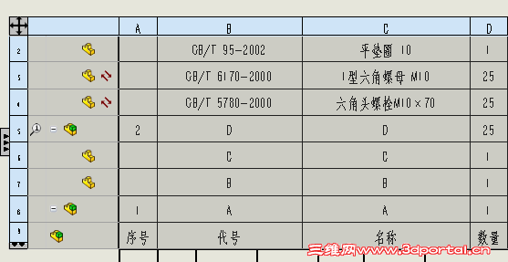

发表于 2016-1-1 08:48:39 | 显示全部楼层 来自: 中国安徽蚌埠
本帖最后由 jinqin11 于 2016-1-1 09:11 编辑 7 k* t$ a( z, D+ h' H; e+ o
$ c6 v: S# _: E4 k) o. B1 v用明细表的缩进功能用+号展开和隐藏7 S" V/ A' O! z) h; ~7 |: H8 e/ k

 楼主| 发表于 2016-1-9 13:22:13 | 显示全部楼层 来自: 中国浙江衢州
抒怀新 发表于 2015-12-31 15:00" s( x% I5 n7 |8 Q. @
将组件D的配置属性改为“提升”
( x$ N  ^3 N7 `1 r谢谢~
