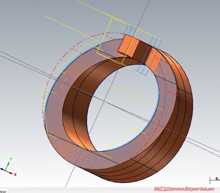

发表于 2015-12-31 16:54:55 | 显示全部楼层 来自: 中国江苏无锡
1.JPG 做出漂亮的刀路
发表于 2015-12-31 21:12:31 | 显示全部楼层 来自: 中国广东东莞
lyd_2005 发表于 2015-12-31 16:542 W( d# S# R( H
做出漂亮的刀路
2 I$ z6 B* X( V, r4 Z  E" z9 [' a( x可以让我学习一下你的刀路吗?大神

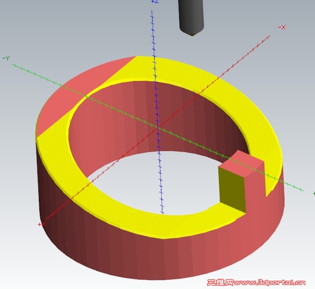

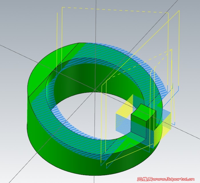

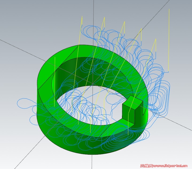

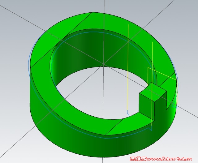

发表于 2015-12-31 22:14:20 | 显示全部楼层 来自: 中国湖南衡阳
很简单:):)
0 s2 }" z. v) [/ t4 P) j9 s7 ?: X1 E2 F8 e* d( V2 M- a( b( K6 s
倒角
倒角
模拟结果
模拟结果
开粗
开粗
精铣
精铣
