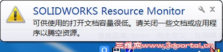

[求助] 今天老是提示可使用打开文档的容量低什么的,怎么回事?
发表于 2015-12-31 14:46:03 | 显示全部楼层 |阅读模式 来自: 中国山东烟台
内存显示还剩一半啊,以前零件多的文件也一次没提示过这个~
9 S# Q: J6 W7 E' Z9 c% B1 f9 W QQ图片20151231143901 拷贝.jpg & t2 O9 w4 F( c/ }4 w
7 _1 h' I+ L/ x* K  y
发表于 2015-12-31 15:14:47 | 显示全部楼层 来自: 中国广东广州
虚拟内存设置太小了,重新设置下就ok!
