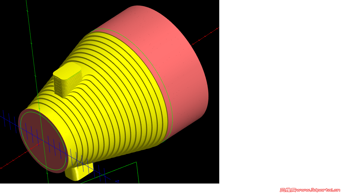

元旦来了,祝大家身体健康、家庭和睦、事业有成。
X9版。

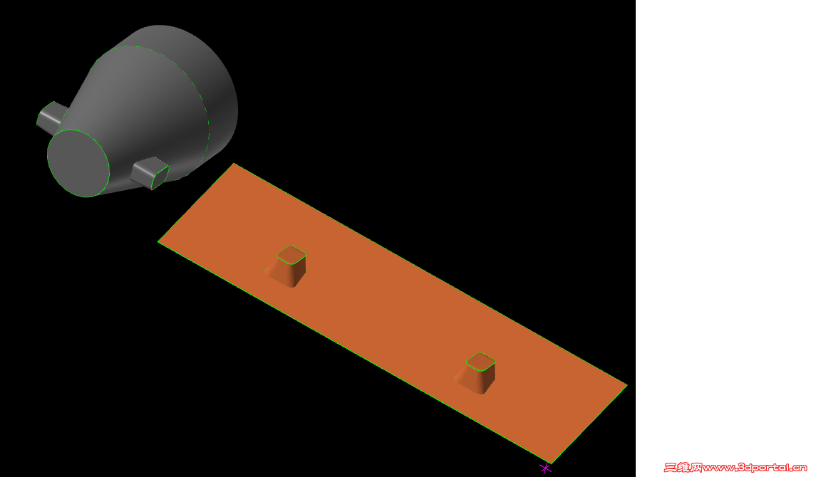

你的曲面是展开的还是自己画的?
发表于 2016-1-1 20:23:01 | 显示全部楼层 来自: 中国山东日照
楼主展开的曲面怎么做的
发表于 2016-1-1 22:12:58 | 显示全部楼层 来自: 中国福建泉州
谢谢了。展开还是不懂!
发表于 2016-1-1 23:17:00 | 显示全部楼层 来自: 中国广东深圳
大婶我们做朋友吧
发表于 2016-1-1 23:25:55 | 显示全部楼层 来自: 中国台湾
是阿...應該是想學的人都出在不知怎麼把圖形展開

像这种具有几何特性的曲面相对来说不算很难,但复杂曲面,没有什么几何性质的曲面看来这个办法好像不太行。是不是得用多轴刀路,四轴后处理呢?
发表于 2016-1-10 16:12:50 | 显示全部楼层 来自: 中国山东青岛
这种做法不是多轴刀路做出来的

5 ?* ?: o) n5 K
谢谢了。展开怎么用

感謝分享!展開不會耶!
