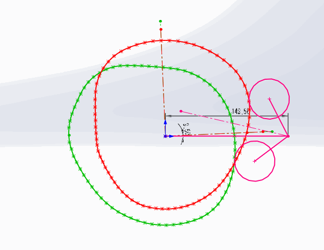

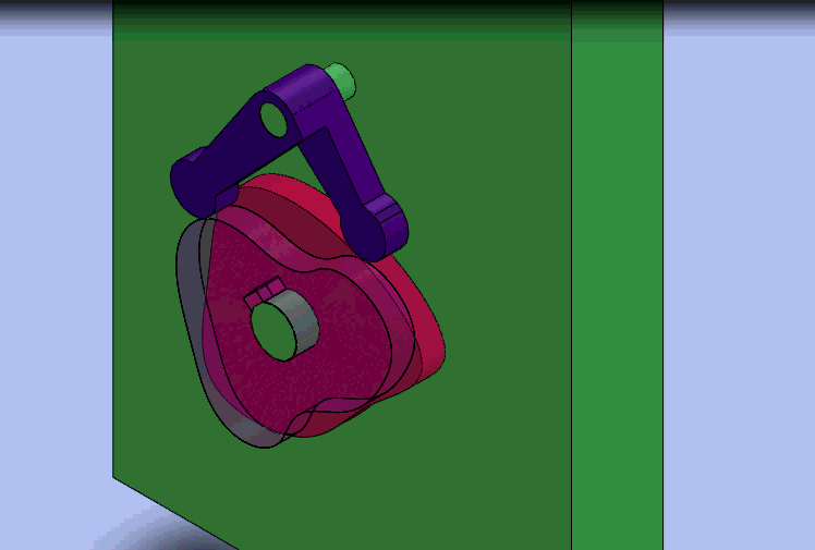

随便看看就好,请轻拍。) ]: t* U4 ?4 l! p3 o& z
尺寸未严格定义,从动件有干涉
1 z/ f$ ]4 R% e* Z. A1 o7 H jdfw.gif $ j5 n1 K( Q: x: S

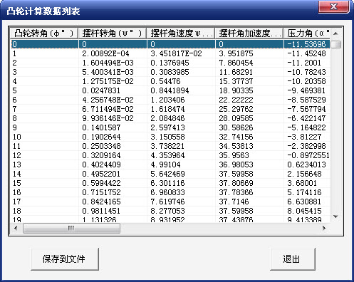

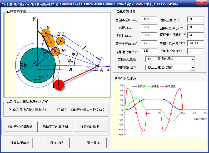

发表于 2016-1-5 18:38:20 | 显示全部楼层 来自: 中国陕西西安
这是我用程序开发的共轭凸轮
6 n) n# E2 p! a mo1.gif 2012-12-5 23-06-46.jpg 2012-12-5 23-12-42.jpg ! g! e, p* _) M) p

发表于 2016-1-5 19:11:45 | 显示全部楼层 来自: 中国浙江嘉兴
果然高手啊。这种两个轮的是不是比一个轮的要稳定啊?

" T1 j1 W2 g+ K# E6 ?& h0 c0 slhl2008 牛。( n9 j7 f, K% b# i- W/ m
是不是确定了其中一个滚子和其中一个凸轮,根据另一个滚子的轨迹就可得到另一个凸轮的形状。; e9 H$ {- i0 [; l! s5 s
