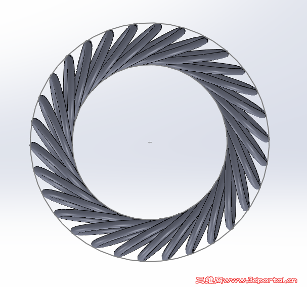

[求助] 请教这种触指弹簧如何画!
发表于 2016-1-5 15:59:17 | 显示全部楼层 |阅读模式 来自: 中国江苏常州

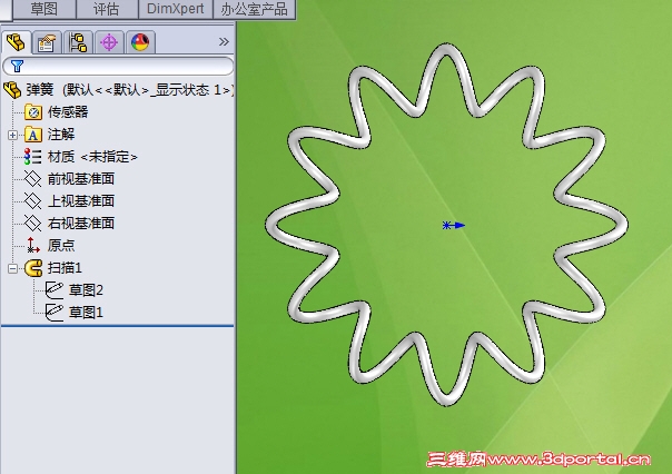

发表于 2016-1-5 16:21:36 | 显示全部楼层 来自: 中国浙江杭州

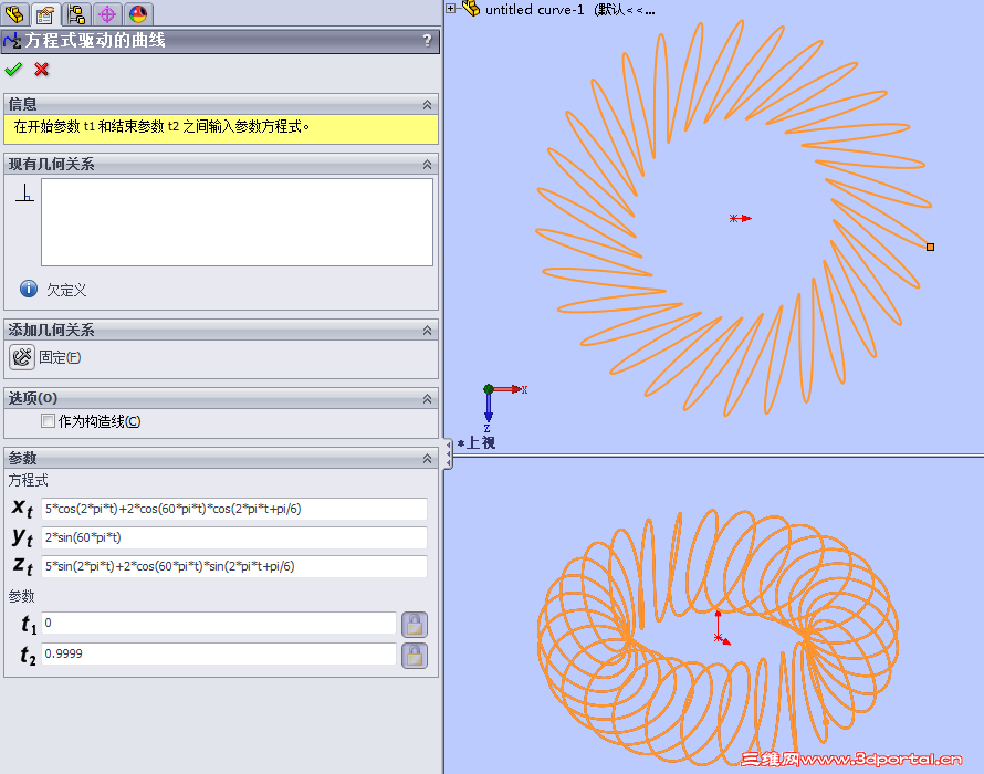

扭转扫描可以实现,但有时有点莫名其妙,楼主可以一试。
( a/ i8 A. ~) i5 f下面是俺以前导的一个方程,供参考:
 楼主| 发表于 2016-1-5 16:33:37 | 显示全部楼层 来自: 中国江苏常州
22553711 发表于 2016-1-5 16:217 _# e0 g0 F4 X; _, O
扭转扫描可以实现,但有时有点莫名其妙,楼主可以一试。6 l5 H" A0 T3 p7 P# N8 J: c/ D
下面是俺以前导的一个方程,供参考:
3 n& r8 F' u) k3 r2 U8 i旋转扫描没法精确调参数,尺寸不太好控制: v# A& s$ ]# }  w, a/ ?- \
用你的方程式试试看,谢谢!
发表于 2016-1-5 17:02:59 | 显示全部楼层 来自: 中国四川成都
 楼主| 发表于 2016-1-5 17:08:03 | 显示全部楼层 来自: 中国江苏常州
$ l* ]7 z# L6 q2 m- l" G/ x* v
请教下思路是什么?

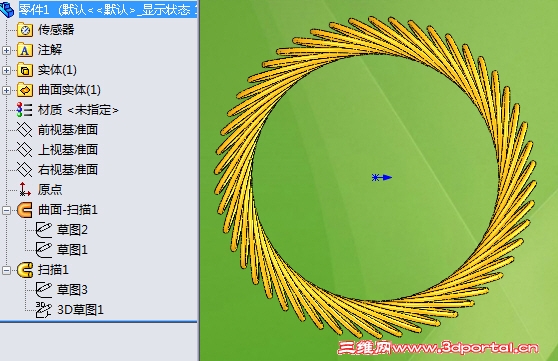

本帖最后由 keilei001 于 2016-1-5 18:52 编辑 ! x/ d* f1 B1 h" }3 @  x0 Y4 g
jjt194 发表于 2016-1-5 17:08
4 T# h+ A, x$ J) |- e请教下思路是什么?
3 |( G) U6 ^% g0 m* M  v这个不是很难的:
1 ~" K: f" G; s. a2 z% P7 Z1、以圆为路径,一段直线为轮廓,用沿路径扭转扫描出曲面;( F5 Z5 o* o* w6 s; a) C* D& ?( i
2、在3D草图中用转换实体引用把刚才扫描出来的曲面的其中一条边线转换为3D曲线;# k* Z- F- Q% ^7 ^" B9 @
3、建立弹簧轮廓草图,以第2步的3D曲线为路径扫描即可。

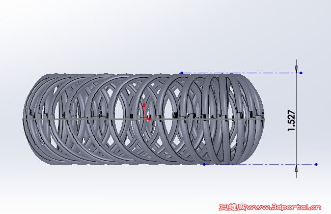

发表于 2016-1-7 15:45:03 | 显示全部楼层 来自: 中国广东肇庆

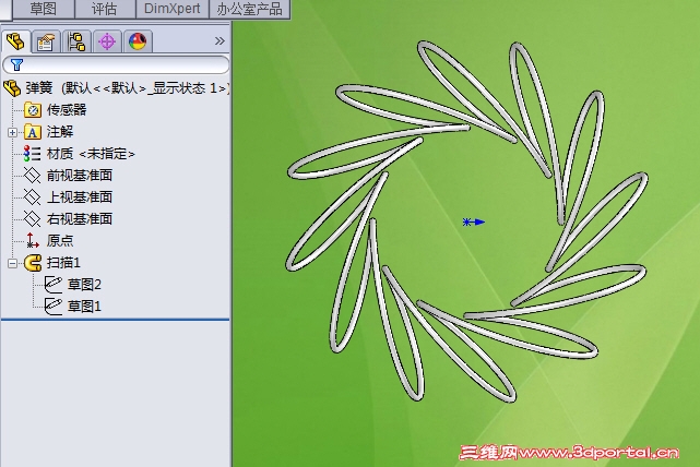

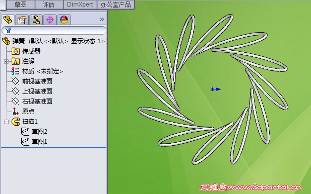

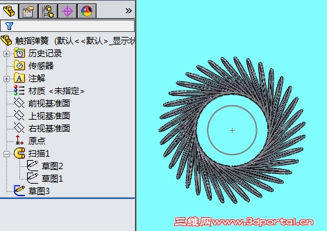

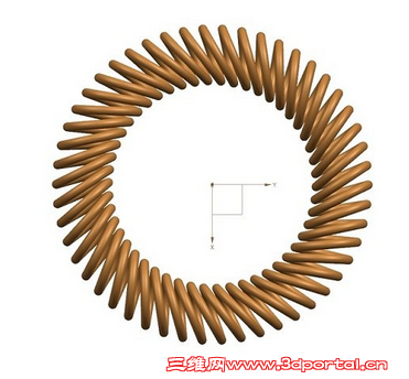

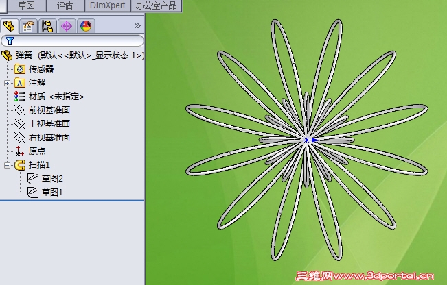

这个弹簧其实用一个特征就能扫描出来。
$ q- I8 h( H8 R- L1 B由于路径和轮廓都在同一基准面,轮廓草图的位置不同就会有如下不同的结果。; y& V; r2 D7 N
草图在不同的基准面上,结果也不一样的。
/ ^: Q. x0 c% n# `# D7 ^8 B3 p; H, `2 G弹簧大小可修改路径的直径以及轮廓与路径的距离。1 G( Q8 T0 N' H1 M
a.jpg # O7 L: H% `8 T% G) G" b! g
4 U5 A- J9 L$ e/ o d.jpg
0 o; {/ ]3 b; j/ M  [# B: U
# @2 a% s) c9 u) }' D2012版文件供参考
! r- r0 K8 s" u: Q
$ h- @1 T: H3 I: k/ {& ? 弹簧.rar (181.21 KB, 下载次数: 62)

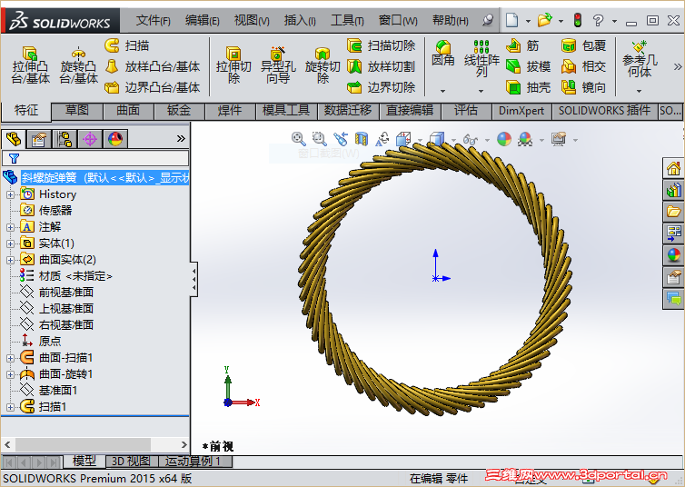

 楼主| 发表于 2016-1-19 15:59:52 | 显示全部楼层 来自: 中国江苏常州
keilei001 发表于 2016-1-7 15:45+ c+ ~; K& a& N5 T3 U: l5 d
这个弹簧其实用一个特征就能扫描出来。
' i- I5 e) Y2 c7 x$ J( B( N由于路径和轮廓都在同一基准面,轮廓草图的位置不同就会有如下不同 ...
" a. R2 N, d2 x* R' |0 C
按你的方法画的,就是没有倾斜角度,软件版本问题吗?
  ^- D7 z" @# C2 [) M) C
触指弹簧.zip
2.5 MB, 下载次数: 12

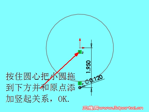

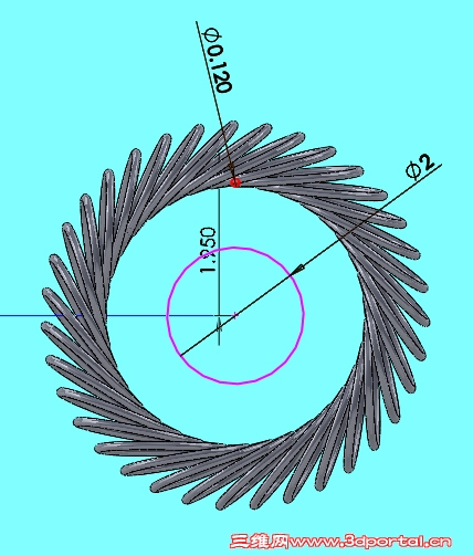

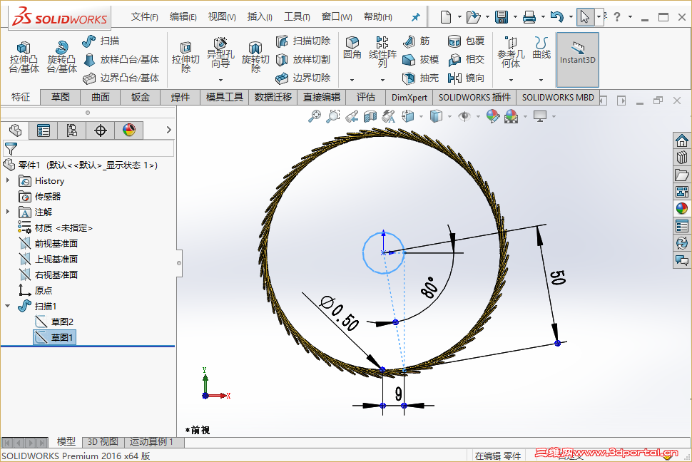

发表于 2016-1-19 16:18:10 | 显示全部楼层 来自: 中国广东肇庆
jjt194 发表于 2016-1-19 15:598 B9 u  @' y# D  l* [3 l+ i, g* X
! }- S: H7 j7 Z
关键是小圆的位置! z& S% ^& Z+ [  I
Snap1.jpg ! ]) k0 _- D& @0 k9 k
Snap2.jpg $ w$ w; X: y! Y7 P
3 N; U% L6 L. Y

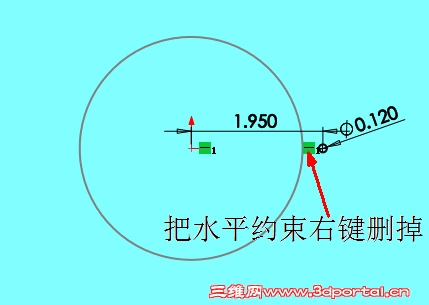

发表于 2016-1-19 16:34:12 | 显示全部楼层 来自: 中国广东肇庆
如把小圆放在大圆上面,旋向就和上图相反。$ D9 ^" I0 B. \% M
大圆直径控制弹簧的大小,大圆大则弹簧大。# u3 ~" \# C/ ]. v
0 m4 m! S) c) }& u/ I Snap4.jpg

 楼主| 发表于 2016-1-19 16:42:15 | 显示全部楼层 来自: 中国江苏常州
keilei001 发表于 2016-1-19 16:18$ X# s+ K7 w+ f5 C- N
关键是小圆的位置
* H( H- y9 p8 A, U8 r9 H( W可以了,谢谢!这样的画法好像不能调整径向的尺寸,请看径向图,厚度要求尺寸是0.85,SW里默认的比较大- p0 `$ j0 d' i4 z  K6 k0 \3 t
