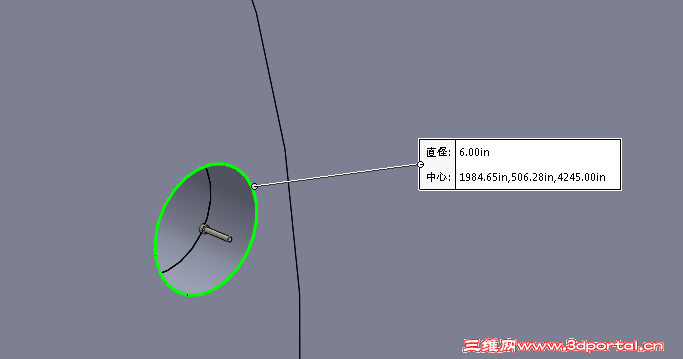

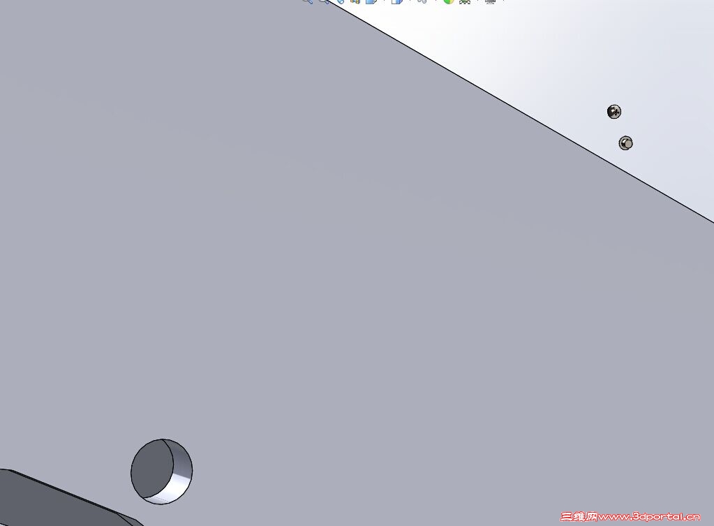

我画的孔是半径为6的,我从设计库里调出来的螺丝是M6的,配合发现大小差距太大,螺丝非常小,孔大,这是什么问题?以前从来没遇到过。。。
发表于 2016-1-6 12:02:43 | 显示全部楼层 来自: 中国北京
如果孔半径是6直径就是12,配M6当然就是螺丝小孔大了。

; Q3 e+ E8 ]6 I3 g, J哦,不好意思,半径是3的孔

  `- t* \2 q# b9 j# s+ t: h看到图了么,差距好大
看到边上的螺丝了么,差距太大了
看到边上的螺丝了么,差距太大了

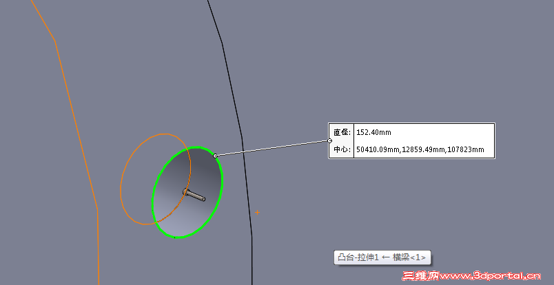

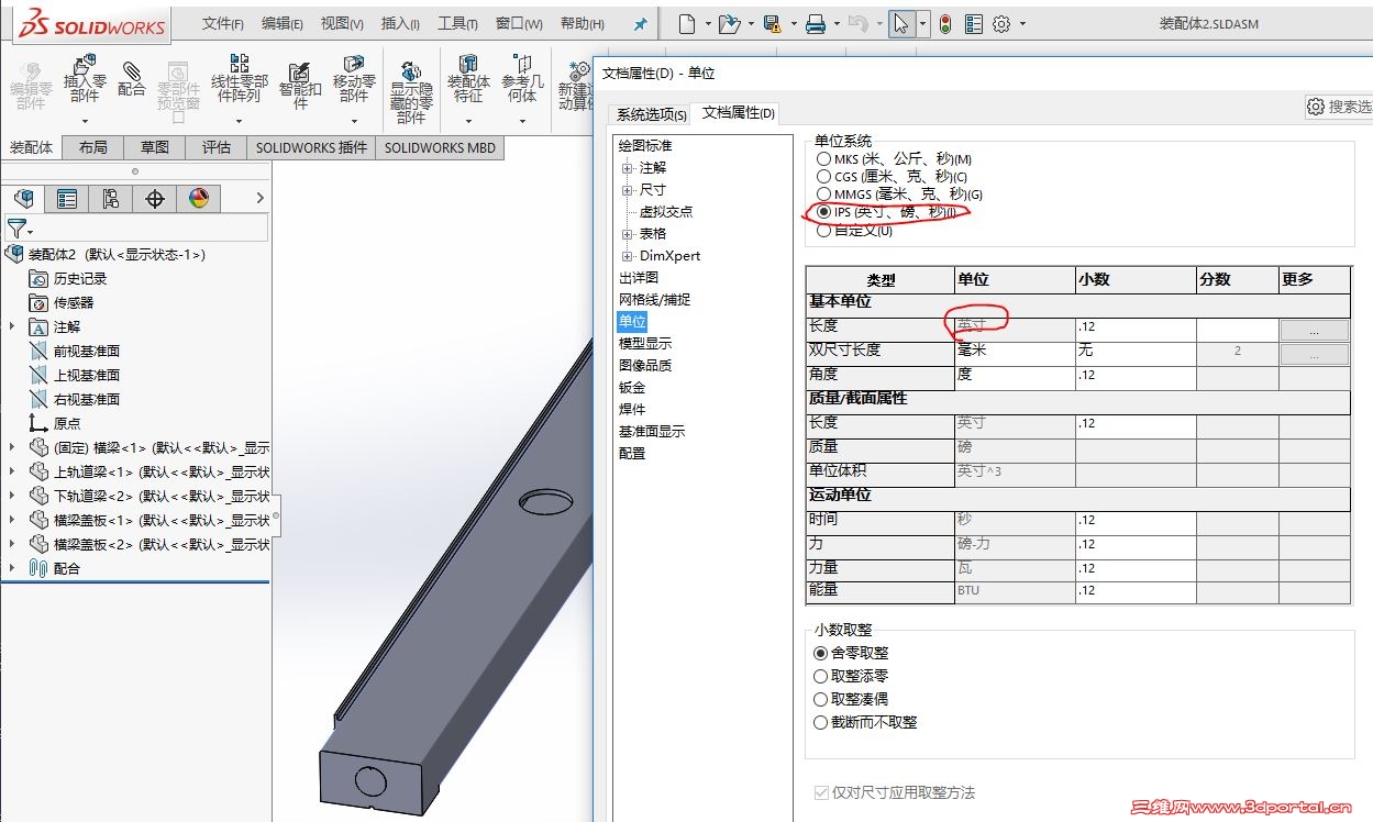

发表于 2016-1-6 15:12:41 | 显示全部楼层 来自: 中国上海
你画图的单位是英寸,6英寸就是152.4mm,当然对不上号了,要改成mm才行。
1 N; N4 z( @9 u% U/ A$ q 捕获.JPG

9 M1 o: L* z* {+ y$ c* C* ]哇靠,这单位。。。。好吧,懂了,非常非常感谢您!

发表于 2016-1-6 17:42:53 | 显示全部楼层 来自: 中国上海
请注意单位是毫米哟
