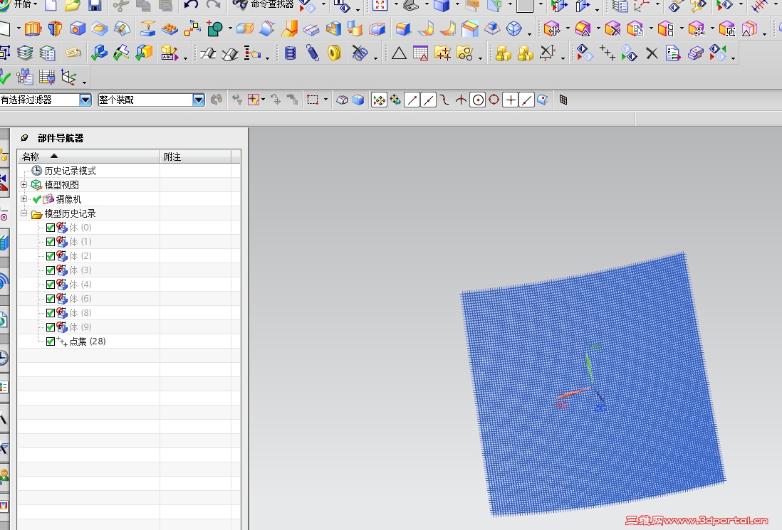

在UG中导出点的坐标值一般用执行文件中的Grip,然后用points-file.grx导出点的坐标,但是这种方法最多只能导出32*32个点的坐标。
5 e: @" V/ v" F8 K还有一种方法是把点集变成焊点,然后导出只有XYZ坐标属性的CSV文件,用EXCEL打开,但是这种方法最多也是只能生成32*32个焊点,更多的焊点无法生成。
! \* b: Q7 N# o5 t9 {% k  j请问有没有高手能解决导出更多点坐标的问题?急需指教!!!
