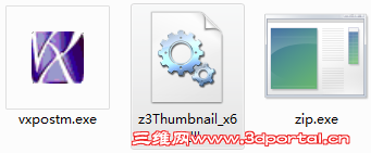

      在日常工作中,如果我们发现Z3(三维CAD软件中望3D的文件格式)文件的缩略图像图1中显示的一样,只有一个中望3D的logo,那么设计师则无法通过文件缩略图直观地判断出文件的三维模型,只能依靠记忆或是使用三维CAD软件打开Z3文件才能进一步判断,这样操作对于设计师来说就非常不方便了,并且还浪费时间。
图1 无缩略图显示
图1 无缩略图显示
# Z1 w' o3 L% |" k; E# C
图1 无缩略图显示
4 ]$ Z! B. i) p
      那么为什么会出现这样的情况呢?这主要是中望3D负责预览的dll文件注册失效所导致的,而造成注册失败的原因比较多,笔者在此不详细展开阐述,重点还是向大家介绍下解决方案。为了解决这个问题,我们需要重新注册一些程序相关的dll文件,这样程序才能恢复正常预览。

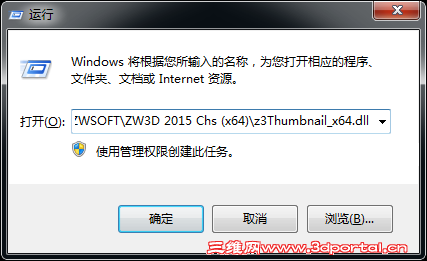

      在开始菜单里进入运行(图3),或是使用快捷键“Win+R”进入运行,然后输入“Regsvr32”,再加一个空格,输入dll文件的全路径,如“Regsvr32 C:\Program Files\ZWSOFT\ZW3D 2015 Chs(x64)\z3Thumbnail_x64.dll”,输入完成后点击回车确认。

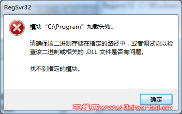

      操作后,有些dll文件可以注册成功,而有些文件不能注册成功,会有错误提示(图4)。
图4 错误提示
图4 错误提示
! G7 v% g  R) i# w+ B% c6 O! }8 p/ K
图4 错误提示
$ H* W. q6 O. e3 K, q

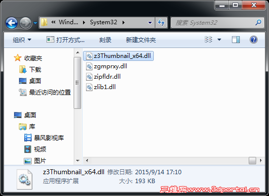

      对于注册失败的情况,我们再检查一遍,确定regsvr32命令后面的路径下确实有这个dll文件,如果确定有这个文件却又出现注册不成功的情况,我们再将这个dll文件拷贝到系统盘C:\Windows\System32目录下(图5)。

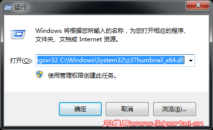

      然后,再在运行窗口(图6)中输入命令:“Regsvr32C:\Windows\System32\z3Thumbnail_x64.dll”,再点击回车。

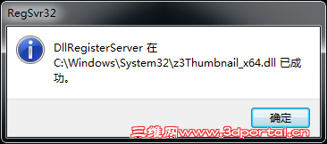

      注册成功的话会出现图7这样的提示,然后你只需要再重新启动系统即可。
