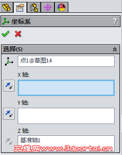

这个在2010、2012、2013能正常添加轴承载荷,正常静力分析的文件在2015、2016却不正常了,具体如下3 v  S) K& e; x( Z
5 W' `! G7 h, ?, j  i/ k" d
1:可以用在原来旧版本添加的轴承载荷进行静力分析;0 E3 ^* _; j$ d0 S! h
# s. s! L  R4 P8 G2:不可以编辑原来旧版本添加的轴承载荷;
' e+ ^* O7 Y6 n+ M
- [$ ]+ L* G8 {4 p6 I+ V; U# L2 U$ t6 P; E% c
3:不可以添加新的轴承载荷。7 c( O5 P' c* H1 S$ l
) [, C5 |0 _" k, f  H  h  B
% E; I! u! S9 |- V  z4 Z
各位大神知道是什么原因么?是D版的问题?用正版的大神来试试看?谢谢了" z' D* }% z! x6 ]" D& F

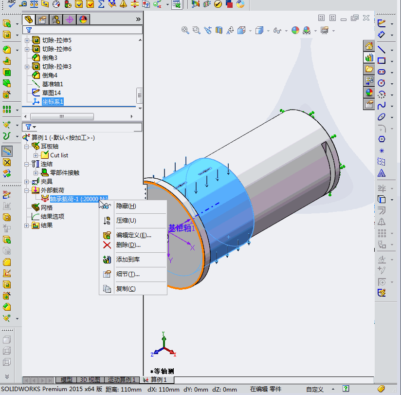

2 O* j# Q5 J# R! O2015不正常5 E) m& ?- I$ w$ d3 _" D2 |2 i% [
8 d! F- f7 q, T, a' Q+ G! g
- H$ c4 C( a6 x( K( ~4 E0 \0 G' n

! I: P3 e3 L# b! _但是,在2015、2016中无法编辑原来的轴承载荷数值,无法添加新的轴承载荷

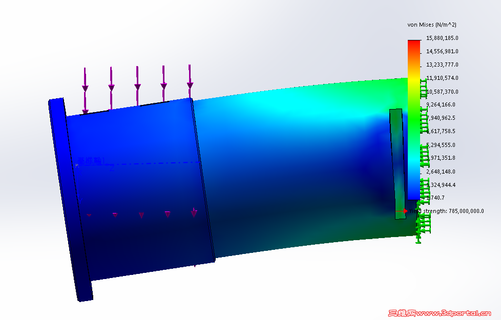

用你的文件做的,直接网格剖分,计算。2015版

看提示啊,注意坐标系的Z轴方向

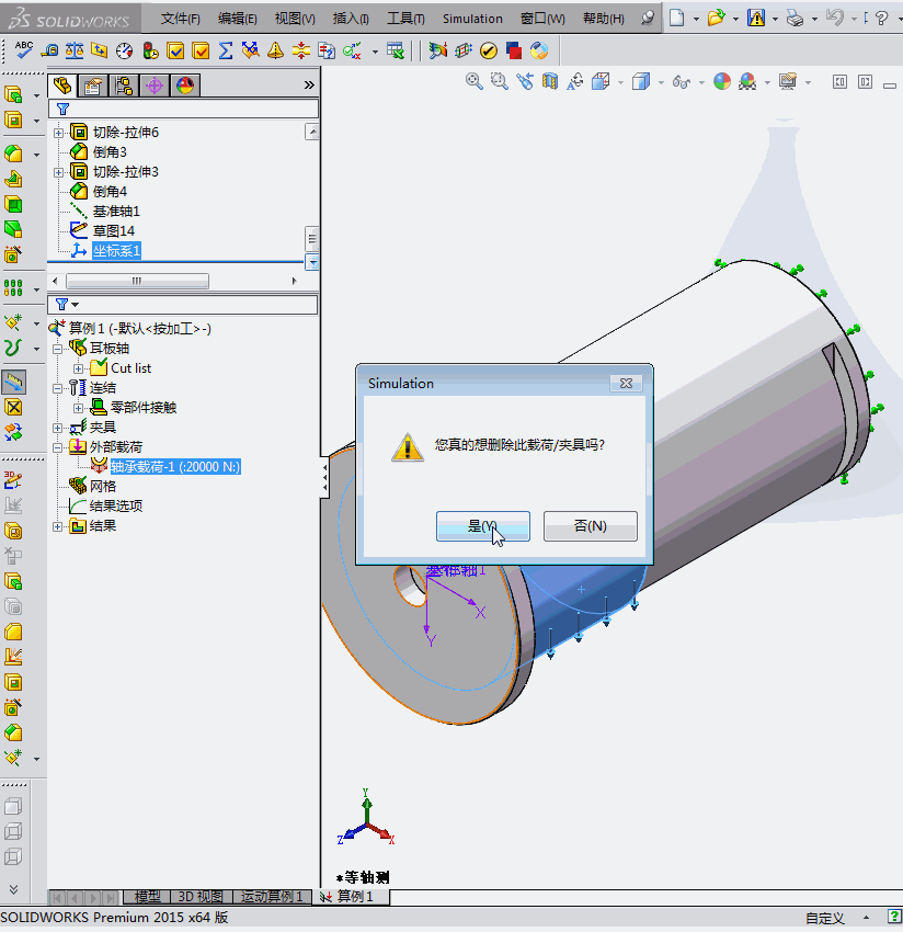

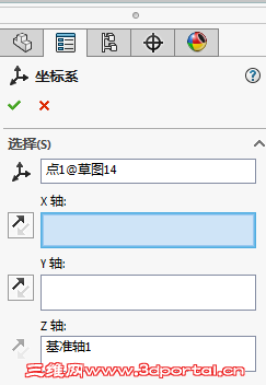

2 `8 ]4 u) P) X, h6 B" |8 q8 a  [可以的,把你那个坐标系删掉或禁用,删掉原来的载荷,再重新添加就好了
( K3 _* Q' y/ ?% C, Z3 I. ^  s你的坐标系编辑的时候XYZ三个轴都没参考,不知道你建它有何用意
 楼主| 发表于 2016-3-18 08:42:25 | 显示全部楼层 来自: 中国广西防城港
阿帕奇 发表于 2016-3-17 08:443 `7 L& V' e0 |0 H0 H' d/ _3 x
可以的,把你那个坐标系删掉或禁用,删掉原来的载荷,再重新添加就好了/ w: g; i+ J* _
你的坐标系编辑的时候XYZ三个轴 ...
7 i0 B% u$ r4 U. @5 g在我这里看,2015、2016两个版本都可以看到坐标系的原点和Z轴有参考$ d" S) i$ U( t* P! \2 c
按照您说的删除坐标系,删除原来载荷也无法添加新载荷。重新建模就没有这样的问题。
7 r) V3 B! F' n; \0 f7 C; ~/ @
7 d2 ]6 S; X* b  I同样一个文件,在旧版可以编辑的数值,在新版不能编辑,应该说明问题了吧。- ?; x% e6 X4 K# d0 V, B4 r5 X
* B- r" [, ~. K' R5 ^; ^难道新版不兼容旧版文件?或者说正版没有这样的问题?. L) A. g0 Z" m$ p- d/ l
