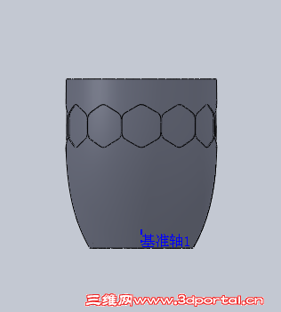

QQ截图20160108230742.png 是个杯子,上面竖直的,可以阵列出来,底下有弧度,阵列就出错,用的是切除到曲面,下面有弧度就切除到曲面就变了角度,不能连续数量和位置都不好找。大家给个思路,谢谢!

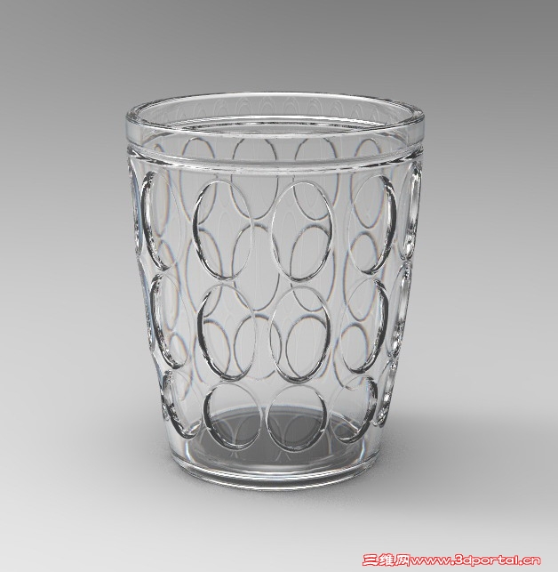

发表于 2016-1-9 03:04:14 | 显示全部楼层 来自: 中国广东肇庆
本帖最后由 keilei001 于 2016-1-9 22:45 编辑 0 A; S4 D" }  c4 p
. g- V8 q" Z: M7 a7 M9 ]7 h传个文件给楼主参考
0 b' ^$ o3 A" v' Q- _9 i& E7 P* ^- M; ^: r- d3 z
cup.jpg " `: G$ k. j$ q  z5 |  p
3 l: }' l: z4 A3 N; n3 Q' u7 F0 p
2012版
# X  a( h7 D0 J7 K3 \$ o5 I 杯子.rar (833.02 KB, 下载次数: 26)
阿帕奇 + 3
