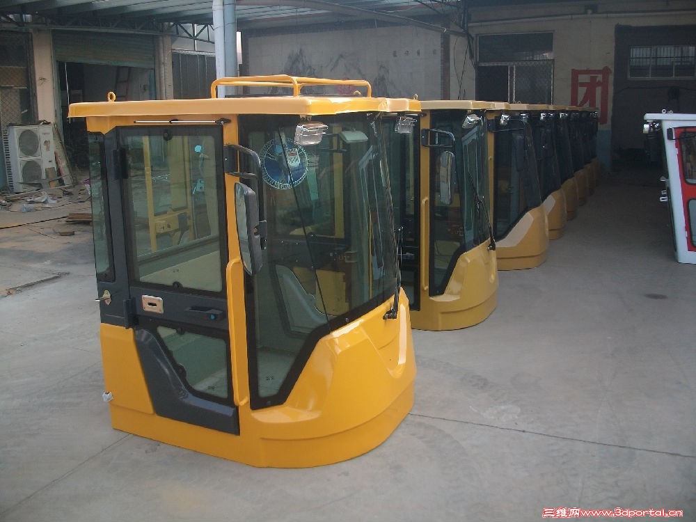

这种驾驶室的外壳应该怎么画,放样? news-1099-512581351.jpg 4 Y8 k3 k0 K( E, w, R' ~0 e

发表于 2016-1-10 11:45:46 | 显示全部楼层 来自: 中国浙江台州
高手用曲面画,像我这种只能画实体再抽壳

发表于 2016-1-10 19:07:36 | 显示全部楼层 来自: 中国广东揭阳
建议从构造入手看看由那些组成的,觉得使用钣金、焊件…等功能生成多实体零部件组装更切合实际吧
发表于 2016-1-11 08:19:39 | 显示全部楼层 来自: 中国浙江嘉兴
主要还是楼上说的,先从结构入手。建模方法有很多。可以组合使用。目标是全能画出来。

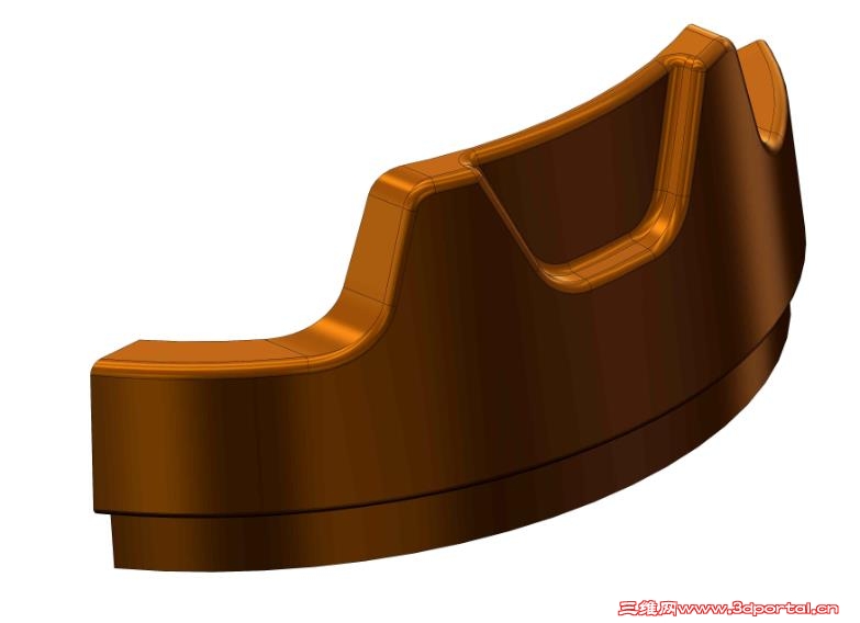

别的都能画出来,主要是前脸下部那块异型钣金,不会画啊~~~
 楼主| 发表于 2016-1-12 09:20:20 | 显示全部楼层 来自: 中国山东烟台
xxxx123xxxx 发表于 2016-1-11 16:57
  u4 i( r  u/ y# A0 u使用实体命令就可以完成构建吧~
9 Q0 V( ?' [; ~* O" f主要是这个地方没怎么弄?~ QQ截图20160112091858.jpg # }$ i' u) e1 x  V9 j: s& g

发表于 2016-1-12 11:08:34 | 显示全部楼层 来自: 中国浙江湖州
这个东西不难画,但是画起来很烦" z" o. g6 j! h& l" q, e5 x6 q
用基本的命令都能搞定' @. S7 E( u& g0 \
但是你这么问,基本不会有什么结果,因为不知道谁能闲的花一天时间去帮你做一件很麻烦,又没什么技术挑战的事情
发表于 2016-1-12 11:09:42 | 显示全部楼层 来自: 中国浙江嘉兴
本帖最后由 licoolicoo 于 2016-1-12 11:28 编辑 5 |& v; H% F/ B8 n2 [% N& W
xxxx007k 发表于 2016-1-12 09:21" i' V3 u( P# f" k# c9 J! ]
这个我倒是知道,别的地方都好说,主要卡在前头下部的那块异型上~~
7 L9 S5 U1 d! i1 V, A2 k( m
那块不管是塑料还是冲压成形件,造型还是一样的。关键尺寸要测量。形状应该不是太难。  @- ?0 a3 i  S; ?* |2 e$ L
异形件应该和门柱是焊接在一起的。自己先试试看了。如果是新手。那只能在工作中自己慢慢积累经验了。多试试吧。! N* ?& w  e2 \

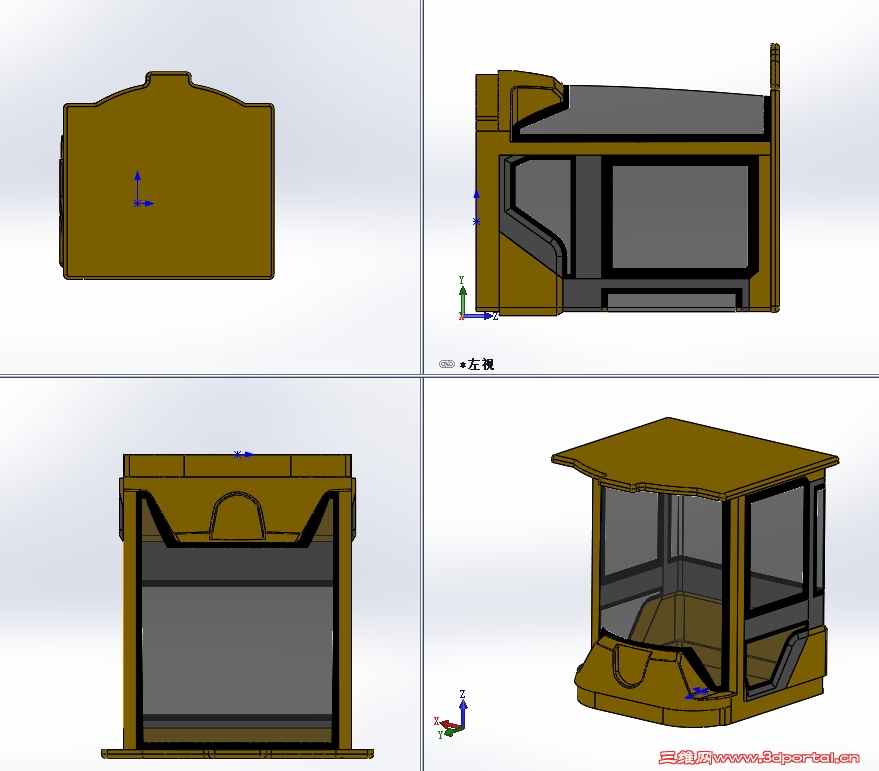

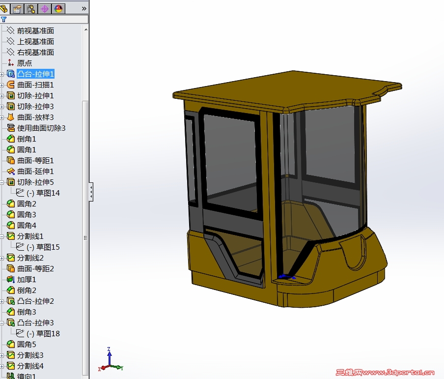

发表于 2016-1-12 16:17:44 | 显示全部楼层 来自: 中国广东深圳
大家都是来打酱油的都不试一下,这也不是什么难画的图,我简单的画一下!
& Z# W# `4 F/ ?( j( o2 O linecar1.jpg % j1 K. S6 w9 M4 z( e# o" q
6 M, z/ s6 |# y
. P' E" F, Y& ]
' x2 M  B! O1 k: q; n- z
7 ~; D/ G2 l4 p: `* [. S9 q4 b+ k6 o( G* K
sw 2015  f+ Y7 F, ?& g1 v+ X
