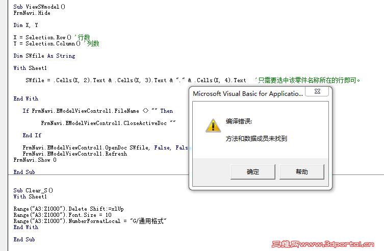

/ V- Z- U, |6 { 編輯錯誤.jpg

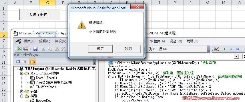

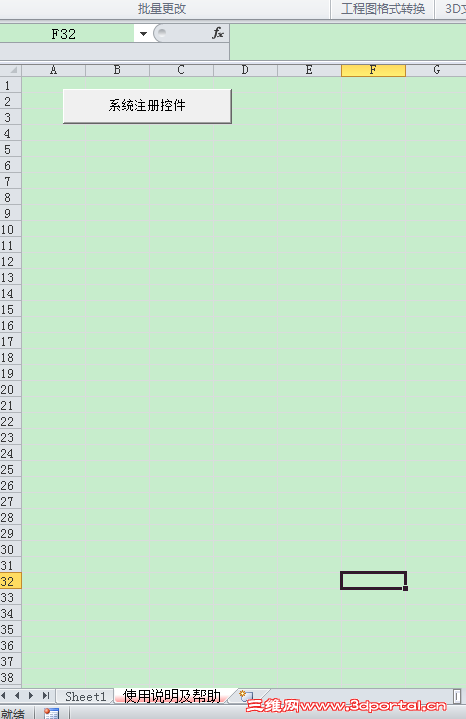

发表于 2016-1-11 15:00:03 | 显示全部楼层 来自: 中国浙江嘉兴
本帖最后由 ryouss 于 2016-1-11 15:06 编辑 $ b# {4 y) i+ c9 O" w
! l" S2 r( ^" S; S! n
點了 "系統註冊控件" 已不顯示錯誤了* X& i, g8 \5 a/ r
6 n) ~- M# z: [$ v- d3 [- ?3 J
但是 點了 "系統註冊控件"  什麼也沒動作# ^' V  a  T& w; R0 ]0 o- d- X
" o; }  p0 }6 \$ J' m# K% i
應該陳述下如何操作: s) {; |" ]. Y$ [( r" H
excel也是2010,宏的簡体字全部轉成繁体,就不知道是不是註冊繁版的因素.
9 x# e) B7 _: l# P( o) o

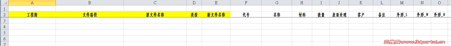

发表于 2016-1-11 15:18:04 | 显示全部楼层 来自: 中国浙江嘉兴
另工程圖也用不到  配置屬性" V, C6 a% D: }# w! `2 v3 y' [- Z4 h
( X9 B0 l1 H- Y% T; Q1 H

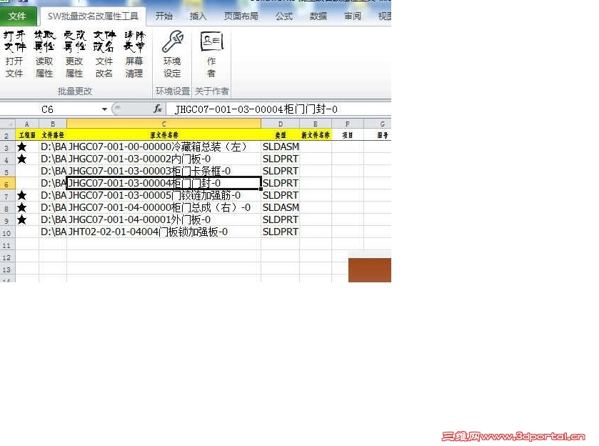

 楼主| 发表于 2016-1-11 15:23:00 | 显示全部楼层 来自: 中国上海
ryouss 发表于 2016-1-11 15:18% n3 e" q$ }. Y' N
另工程圖也用不到  配置屬性
3 l1 M4 }+ t6 L5 H5 G
1、集成改名改属性;
: R  I9 X9 ~7 }  R2 Q2、菜单采用系统菜单方式,看着专业,呵呵,
! ~/ p- g" \2 t, |) G3、鼠标点击零件行可显示零件的预览图,
" q. K& L" k- |9 o4、零件的预览图拖动图标题栏可以移到自己需要的位置固定;; O* _4 T+ `' H# @' m+ ?- \
5、预览图标题栏点右键可设大小,
. u/ Y9 K: d6 t9 m- h6、增加环境设置工具;8 X( M! s2 ^5 w1 t6 S. I
7、如果选取的零件有工程图,会在零件名的左侧显示五角星;改名时会将工程图的名字一并更改并关联。
/ M1 J/ |4 O  _; i9 O) ?% ~& q) A1 t- v6 X. v- y/ A
( i8 \& n, r1 N; R8 V9 B  ~7 A
使用说明:
2 E: o0 [. t( B2 h1、详细功能自己体会;9 N4 w1 f( R& c) M' K
2、表头1-6列请不要更改,7列及后续列可按照各自产品的属性值需要,自行更改。
