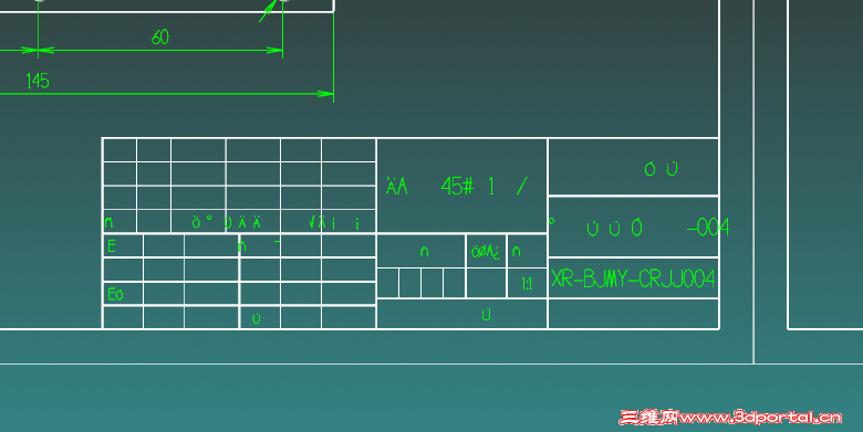

[求助] CAD图直接用X9打开后,字体显示乱码,怎么解决啊?
发表于 2016-1-11 14:23:37 | 显示全部楼层 |阅读模式 来自: 中国江苏苏州
这个字体怎么可以显示啊。

发表于 2016-1-11 14:34:47 | 显示全部楼层 来自: 中国上海
选中乱码.F4 更改字体属性-宋体 文字正常显示

長知識了ㄟ... 一直以來我都是將字體跟尺寸標註刪掉
发表于 2016-1-11 17:13:05 | 显示全部楼层 来自: 中国台湾台中市
問題是沒辦法一次性全改..可以一次要改的全選..但要一個一個改字型..真麻煩" ?* ]' r7 c1 p4 r  `9 Z: a
& N! ]7 ^6 ?. n4 F% B可以一次犬改的方法嗎?
