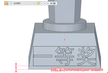

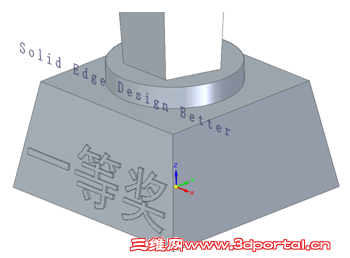

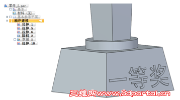

在日常设计中,设计师有时候需要在产品上做文字标识,比如下面这种情况。
2.png 2 L' M+ T* `/ i/ Y! S6 v9 A& x2 Q
这种情况,我们设计师就需要灵活的应用我们Solid Edge的草图文字功能,下面,我们就从简而入,一一给大家介绍一下Solid Edge的文字功能。

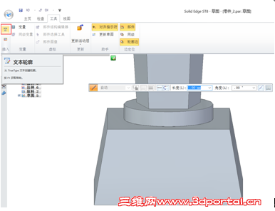

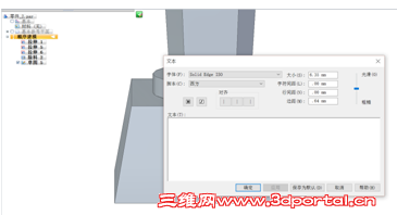

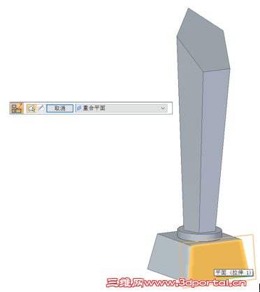

首先第一步,我们如何启动我们的文字功能。在进入文字功能前,我们先需要选择草绘文字平面,然后切换到工具标签卡,即可启动我们的文字输入对话框。
3.png 9 s( A4 U$ {, S  @2 Y# x2 f! ]3 @4 ^
- Z/ x# m; F+ K+ X% Y5 a
* Y/ U0 ^. }) j' j; u2 u2 g

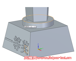

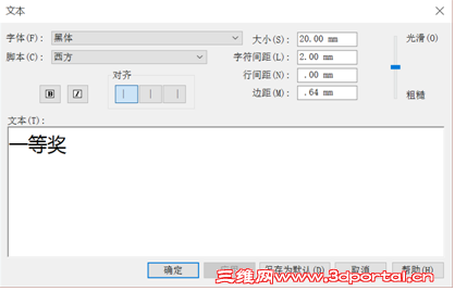

我们在对话框中输入想要输入的文字,并且可以设置字体,大小,间距等常规的文字设置。点击确定后,我们将文字放置在平面上,然后通过草图约束和尺寸标注,将其准确的进行定位。
6.png - U( a. n' t" K& Y+ K/ f3 q
# \% Z+ \9 {/ u7 K7 t

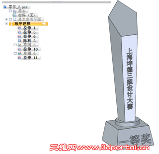

关闭草图后,在我们刚才选的草图平面上,就有了文字。文字的特征也将作为一个草图特征出现在特征树上。
8.png ! f+ o# `* B0 x  s
这个时候,我们只要点击拉伸特征,选择“从草图选择”,就可以对刚才的平面草图文字进行拉伸,做出突起特征。

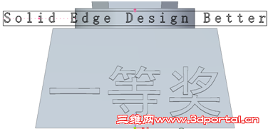

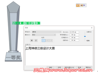

除了常规的平面横向操作,有时候,我们需要对文字进行纵向的排布,这个时候,我们就需要注意几个技巧了。首先是文字的字体,其实这个和word有点类似,Solid Edge里也有专门的竖向排布字体,只要选择字体前有@标志的,就是系统默认竖向排布的字体。当然你如果觉得选完字体就万事大吉了,那就错了,你会发现即使选择了带有@标志的字体,在放置的时候,字体还是会横向的排布。
( L6 T5 t) s% x8 \- O9 M8 U

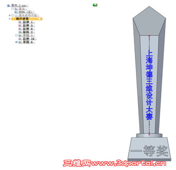

这个时候,我们需要另外一个技巧,添加辅助线。我们在草绘平面绘制一条竖直的辅助线,并且选择文字中心锚点进行放置,这个时候鼠标去靠近这条辅助线,文字就会自动的被摆正,点击即可放置文字。随后拉伸特征。
11.png ) q& l6 o0 s; k9 [
12.png ) W$ i! b1 `& j! E

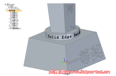

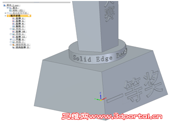

有时候除了在平面上,我们设计师还需要在曲面上去设计文字,这个时候,我们就需要另外一个常见的命令。比如说我们要在一个圆柱面上环绕一圈文字,那么这个时候,我们要先建立一个相切平面。
. s7 T0 @1 I" b& I. G0 w
随后在新建的相切面上输入我们的文字,注意,这里我们在定位的时候,需要对称分布,保证文字最终的展示效果。
14.png ( o% u1 I5 T, O$ U6 n( b
  D2 c3 u( K' @

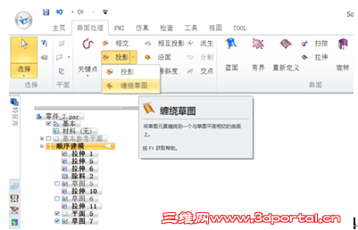

然后用缠绕命令,将文字草绕在圆柱上门。
16.png 6 a2 ?" v% M) S5 w% x# L& ?9 @
8 o: f% C; T8 x1 Y, J
最后利用法向拉伸或者除料,即可做出文字的三维效果,达到设计目的。
