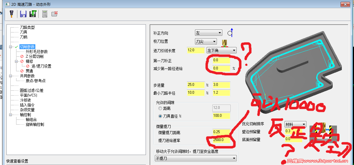

[求助] 高速加工中下图参数???
发表于 2016-1-11 22:55:35 | 显示全部楼层 |阅读模式 来自: 中国广东深圳

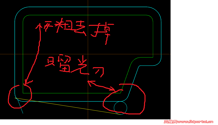

这一段时间在研究高速加工,下图参数求解?
6 h& k6 s  _" K8 Y2 ]( \4 y8 j还发现一个问题,高速2D加工只适合开粗,好像光刀不大好用,不知是我没搞清楚还是???
& o# H9 @3 t8 i/ }3 ^3 s: t: h( X4 C8 W: _+ j' C
最后一个问题是:动态外形可不可以只做精加工,不做开粗这一刀,要不然编程速度会跟不上。$ {9 B4 B$ a  g

发表于 2016-1-12 09:44:21 | 显示全部楼层 来自: 中国上海
去掉开粗 那你为什么不用2D外形?

 楼主| 发表于 2016-1-12 13:04:36 | 显示全部楼层 来自: 中国广东深圳
路过不买 发表于 2016-1-12 09:44
6 l+ x$ |& [" N: ?& c1 u去掉开粗 那你为什么不用2D外形?
0 P- T% q( h0 L+ b% J% d, a+ Q$ A( O
因为开粗有优势,在光刀时想复制操作下来,这个时侯换个刀具可以只做精加工

发表于 2016-1-12 20:51:44 | 显示全部楼层 来自: 中国福建泉州
动态外形也有精修跟2D外形一样的

 楼主| 发表于 2016-1-16 22:04:04 | 显示全部楼层 来自: 中国广东深圳
终于试出来了。9 ]+ V5 V( [* p" i  Z5 [" R. H
第一刀补正:n                      是类似把所选图形加大n
0 z$ I5 G2 H: x  P减少第一路径进给:n         第一个外形切削的速度是  刀具所设进给量F*(1-n%)
