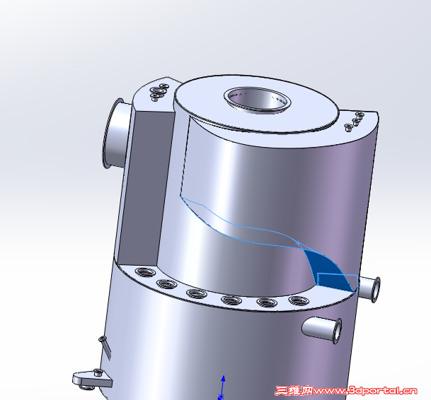

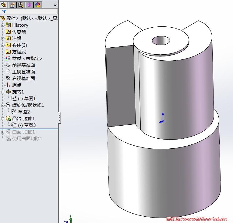

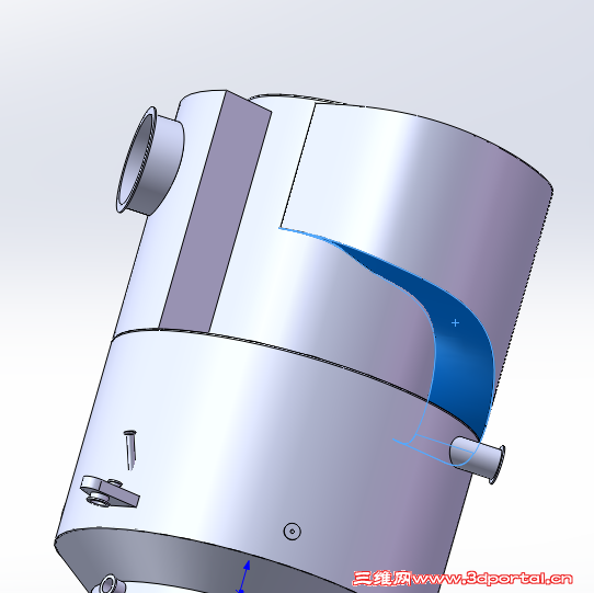

请问这个图片中螺栓上升的平面怎么画呢,中间是空心结构,谢谢
3 H0 t- O: A0 H: B: g" H 2.png 5 t: K. z; C  v, R9 Z) w0 J

6 T% o! i/ G, }( S' j+ G* |想画单零件,以便于出图和展开用,不想抽壳0 A7 _4 Y8 H- w: Z# Z
即使抽壳,关键是外形实体也不会画
发表于 2016-1-12 17:33:52 | 显示全部楼层 来自: 中国广东深圳

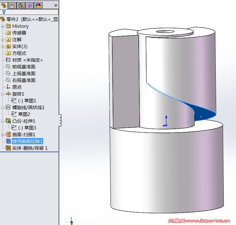

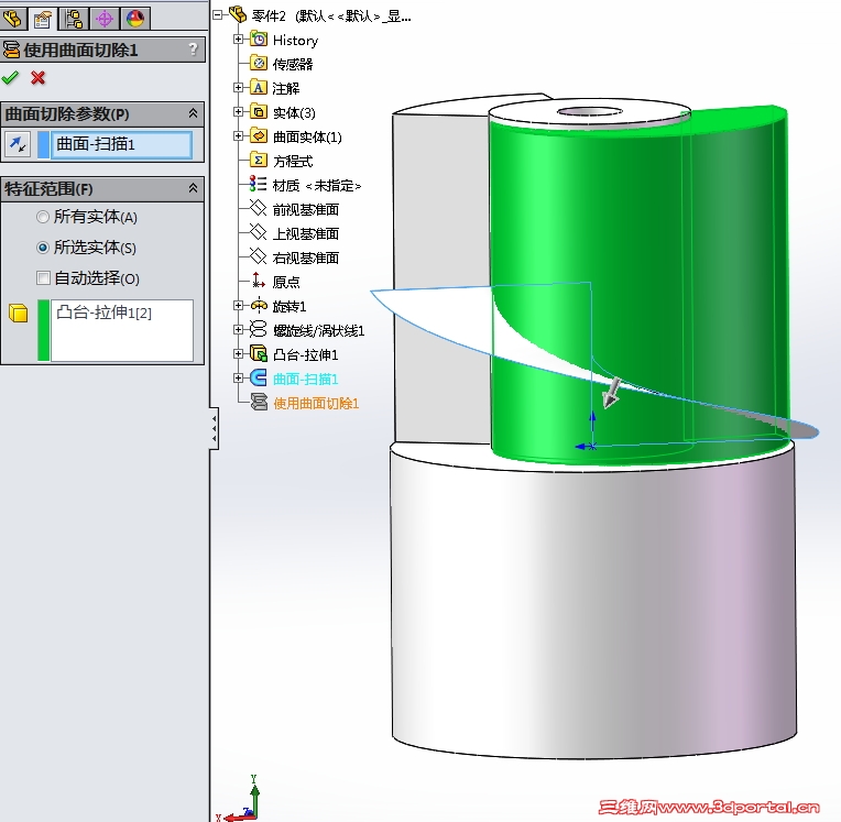

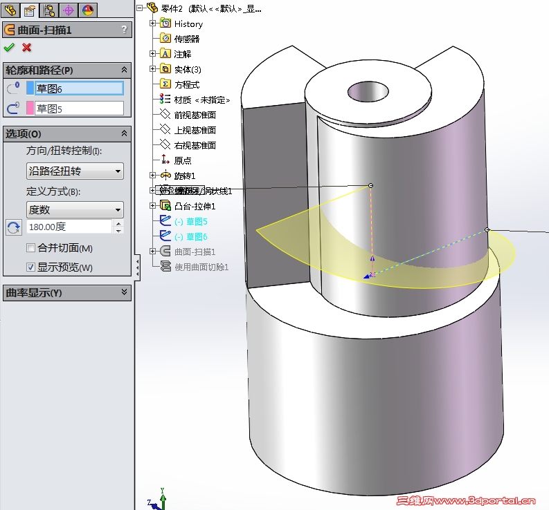

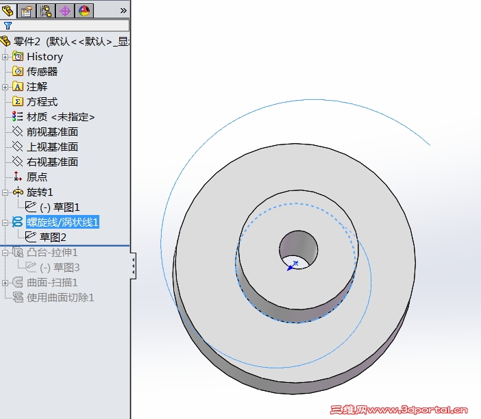

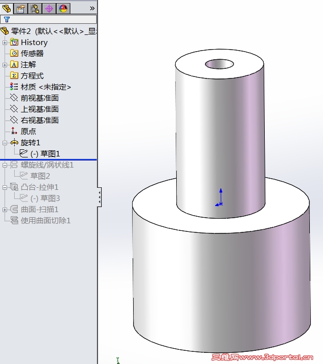

如图" @6 P7 u$ a/ \( x
4 P+ K/ b$ D$ I' d8 K0 j: R lo1.jpg ; s/ |. W2 E1 x) K* U, k
; ~: |- C( R" v' X2 i( T7 t) g# t0 B, l8 }" }* N) y6 o7 v# \
lo2.jpg 6 }( t9 }9 ~1 j6 }
  ^) G; x" B( |9 R0 }
2 w" b, g8 `6 h$ @' { lo3.jpg 5 Q2 [* E- y% a$ N+ J# \2 Y
% M8 _3 a% k* N7 p* q6 H: H! B# ^2 ^" U9 D
lo4.jpg , `' p) y# `# a- s( d9 }
% r: x0 [! @$ w
) M& [/ t) p& l0 @) f' y3 H# R! E! G4 Y  J1 N* E( P
* u. K" w9 D+ L9 z  O3 Y0 i
lo6.jpg & A. {' e3 L# R5 `1 P) Z8 j
; d, H# G8 X) f4 j" y% ~
阿帕奇 + 3 等到D大出手了
 楼主| 发表于 2016-1-18 11:05:18 | 显示全部楼层 来自: 中国山东泰安
谢谢指点!
4 q( r- s9 ]$ o1 {  Q还有一个问题,我的图片中涂色部分实际上应该是分为2段,下面算是一个类似1/4的结构形状,但是也是和内外圆弧,上面部分按照你的画法应该是可以了,不知能否帮忙给画下,谢谢!
发表于 2016-1-18 16:37:26 | 显示全部楼层 来自: 中国浙江杭州
yggswl 发表于 2016-1-18 11:05
4 C$ p( p9 {0 H3 K# @谢谢指点!
7 y4 _/ _, [" b- j还有一个问题,我的图片中涂色部分实际上应该是分为2段,下面算是一个类似1/4的结构形状,但是 ...
4 R2 O, Y# ~" s
照葫芦画瓢,做个平面曲面切除掉啊
