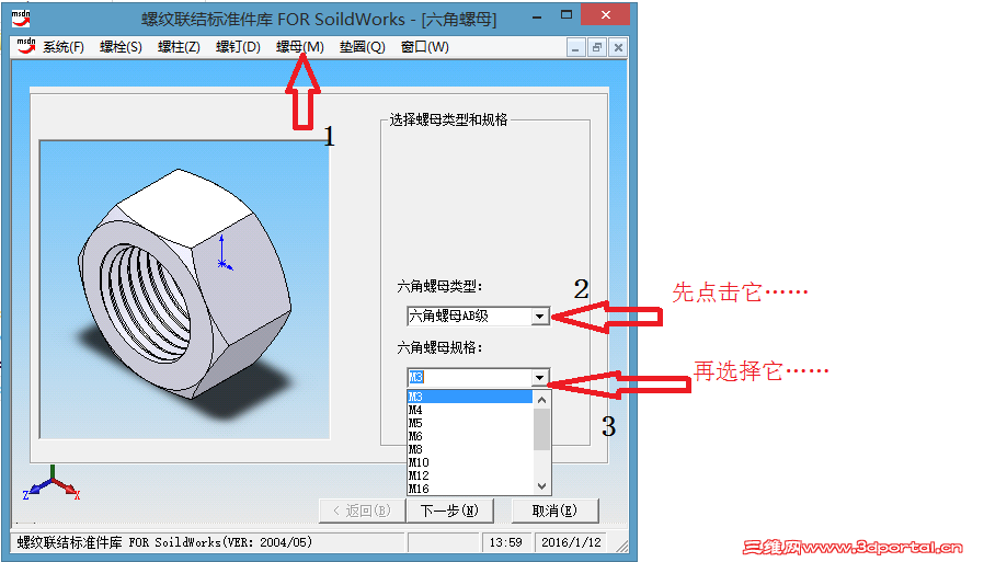

不知道为什么一导入螺母零件就出错,装配时全红的,求各位给个M6的六角螺母零件,谢谢了
发表于 2016-1-12 13:07:00 | 显示全部楼层 来自: 中国安徽蚌埠
到这里去下载这个软件,就不介绍了,你自己看看吧……! q: d1 P6 z8 A. P( g6 E! r9 g
http://www.3dportal.cn/discuz/fo ... ead&tid=1464557

大小怎么改的
发表于 2016-1-12 14:03:26 | 显示全部楼层 来自: 中国安徽蚌埠
本帖最后由 wwwzzzvvv 于 2016-1-12 14:05 编辑 ; c- ]" V' v" P/ O
枫影情贞 发表于 2016-1-12 13:19$ k8 B# o: G- z
大小怎么改的
5 ^7 A# j% L6 Y& A5 n/ u) L8 L0 `估计你就未认真仔细的看和深入的了解这个软件……2 f$ q( t7 X! n8 w. i
 楼主| 发表于 2016-1-12 14:30:56 | 显示全部楼层 来自: 中国江苏无锡
wwwzzzvvv 发表于 2016-1-12 14:03
0 I: |4 O( e$ p- Q  q6 ~估计你就未认真仔细的看和深入的了解这个软件……
3 A8 T. m5 K! {# J, l1 P6 p, b
恩,会了,谢谢

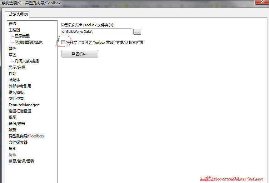

发表于 2016-1-12 18:25:35 | 显示全部楼层 来自: 中国安徽蚌埠
打钩后,系统自动在指定文件找标准件,如果没有的话就会看不见,3 K/ |, p$ ~" u! C5 a
