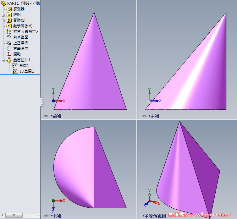

如图五边形怎么画实体啊?用放样凸台做,少一个轮廓。求高手指点# h9 g6 J& G7 }2 {. W
9 R) C. c: p2 p; d
3 y# W( s+ [) y) ~: D這意思嗎(主要是用 "點" 作放樣收斂點)- e4 B, m8 G+ L0 E" z: J
) E/ @8 i; X; x1 g
& I8 o9 `1 Q% d/ V# r- Y7 o3 O  ^& `3 K5 |# C, d/ |) k

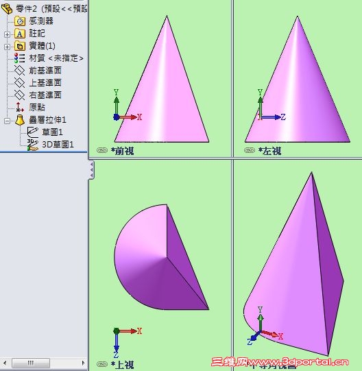

发表于 2016-1-12 22:05:35 | 显示全部楼层 来自: 中国浙江嘉兴
樓主失蹤了,3#放個舉例無反應.4 `$ Z" ~( ?6 C9 C2 o
# _' }3 c. x6 _% M) B. a如下參考,應較接近1#的草圖
! ?/ s& V; i2 N# U; r: T( y4 }; E# i$ {' `: {2 [

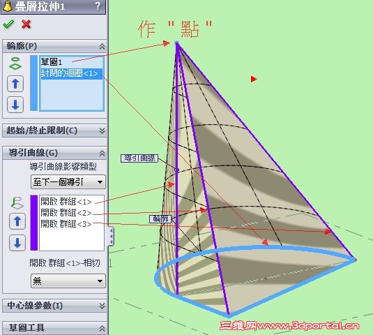

发表于 2016-1-13 08:33:37 | 显示全部楼层 来自: 中国浙江嘉兴
闯天涯 发表于 2016-1-13 07:48* ?, u2 u- o3 S) N# G  l" k
版本高 打不开
. u6 j2 _- o$ m7 N8 W: H3 B! G
參考" v; F; z% a) f

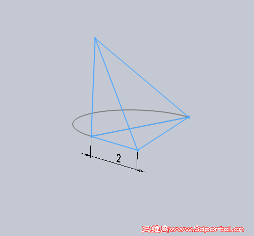

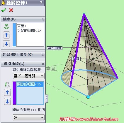

发表于 2016-1-13 09:04:59 | 显示全部楼层 来自: 中国浙江嘉兴
引導線的選取也是蠻有學問的,1 U1 S/ W7 h1 _7 R3 c; L. `; t
如下測試之表面積及總体積皆同.
( m1 ?& L* \" n9 G7 ^4 h  _: Y1 ?& z4 e( x/ Y
16011302.jpg 1 C# H& f. v& Z9 ^' A6 O
