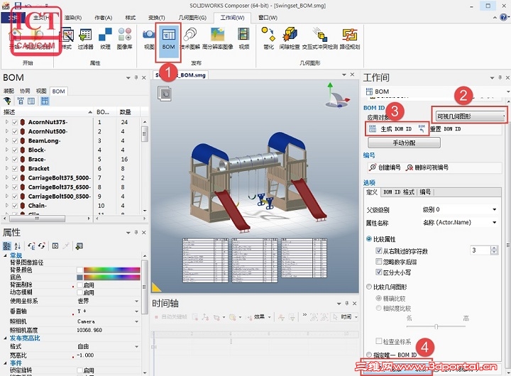

! ]3 J$ k" U( X( D* C一、生成总装配BOM:: `0 V# {" V, |9 ]% H/ S' W
1、在总装视图下,打开BOM工作间,生成BOM ID! t+ w' v1 K* Z+ D6 F: H7 n4 B
1)        打开BOM 工作间& D2 m* t! a9 _( ~. @: T
2)        选择应用对象为【可视几何图形】8 y  ~. @' O; w" Y. h2 i& [
3)        点击【生成BOM ID】

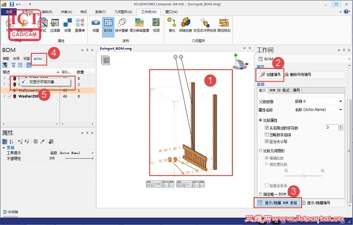

% c- T: [: O- f# q$ j1 |& F4)        点击【显示/隐藏BOM表格】3 [2 |6 n# C" ?1 v" |2 z
9 p% L5 n8 w* \% D  S! l& l9 X- p0 J6 ]' d

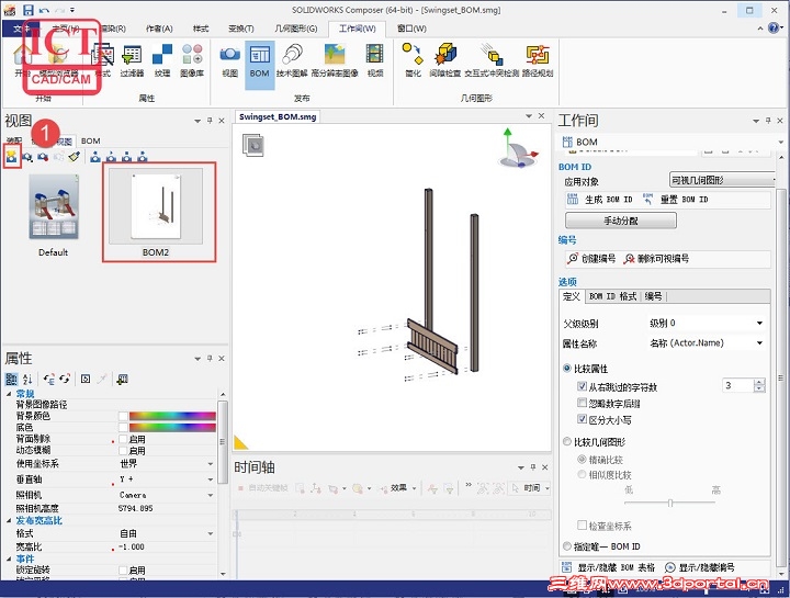

二、生成子装配视图并建立选择集:
$ j0 m5 k: ^9 J2 l# J+ b
- W4 K* \$ h0 }! i1、        生成子装视图
, M9 s. e/ m* j0 J  H& E 2.jpg 9 Z" }+ Z, q( P9 Z/ V8 {

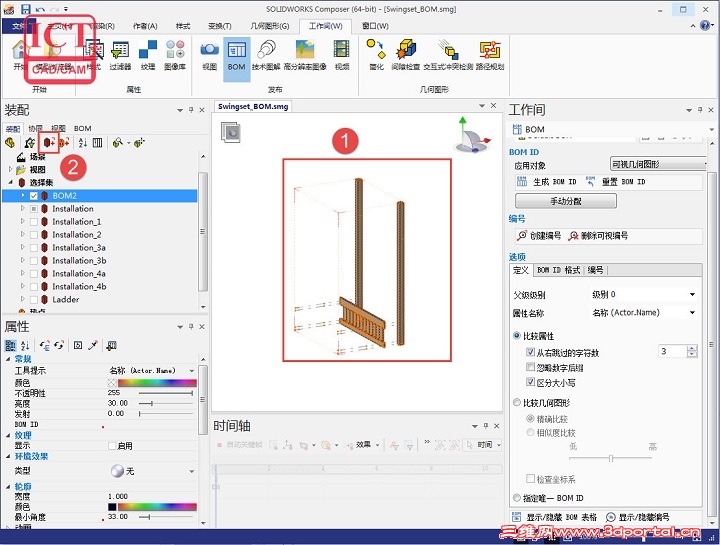

2、        创建子装配的选择集
+ b; n1 ~  O2 ?$ g8 ]* J1)        框选子装配$ D! r% ?* J0 P
2)        点击【创建选择集】" N$ }+ X( l6 K/ L
3.jpg 5 z% h8 r# F7 J9 d; H; Z/ W! c

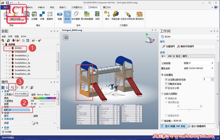

8 B' a1 O0 x. J2 l7 M& C3 U! [三、统一BOM ID / h% u/ H3 v5 d: X9 V9 ]
1、回到总装视图,调整子装配的BOM ID属性。
  ~9 a6 E9 L) f0 r, [1)        点击选择集;
1 A, {- f" \- V' v2)        确保子装配在被选中的状态下,再点击属性面板的【BOM ID】使其高亮;
+ I2 z, T  a7 g! O3)        点击【设为中性属性】按钮。这样,总装中的BOM ID就可以继承到子装配了。
7 X* U: f# c* L 4.jpg

: z8 B! M" y  b* w$ y) r  M4 z5 @7 G! G! g4)        打开BOM属性栏
+ [6 v/ U$ B1 Y5 H' w7 }. S5)        右键选择【仅显示可视兑现】
" _, Q% m$ A( f 5.jpg ! K% S3 G" x& Q& [. Y
