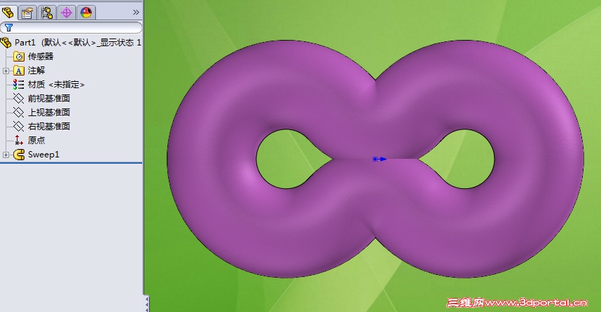

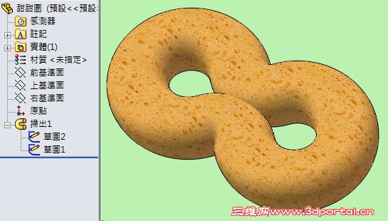

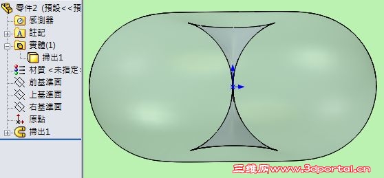

2 t) T+ e+ |; V7 B# m# u5 b這是幾何網豬兄的出題,
! q4 @" V; c; ^0 L# i& L' ?% I; g1 P6 a0 W
簡單有趣的掃出,轉到這裡分享參考.* w, C! \# o; S- K& Q# o; a) K# r
* i) `" m, _' U( j

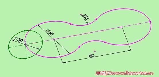

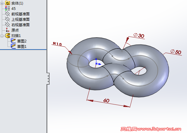

发表于 2016-1-13 10:37:29 | 显示全部楼层 来自: 中国江苏苏州
报告梁大,我在本机上试过,扫描失败。中间R15的圆弧和φ50的圆弧是相切吗?
  M8 C8 I$ f1 Q6 k/ f# S失败原因是自相交了。
0 f+ Y; A1 l& j1 j, p- G) k- V7 T请教梁大揭秘,谢谢。
 楼主| 发表于 2016-1-13 10:43:30 | 显示全部楼层 来自: 中国浙江嘉兴
中间R15的圆弧和φ50的圆弧是相切吗? 是的
% k- c! n$ i! l) G6 M0 Q/ [9 ^# f- s
7 B2 W/ B0 b$ J& y' e1 K看似簡單還是有要領原則條件的

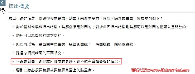

 楼主| 发表于 2016-1-13 10:58:56 | 显示全部楼层 来自: 中国浙江嘉兴
7 }( }  e# j/ J" y% n$ @
2 d/ n6 I; q2 I 3.jpg + z. D# u% E. u3 ]/ i2 u
7 s/ s) n' j% g- g
幫助說明是比較粗略的陳述,從這個例子可以看到其實sw的使用是有一些密笈待探討研究!

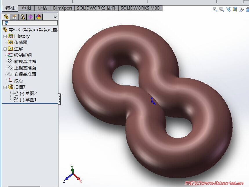

发表于 2016-1-13 12:02:52 | 显示全部楼层 来自: 中国江苏苏州
也画出来了,不过如何解释这个问题呢?# Y/ W& G& p( X( ~& f; k0 ]

 楼主| 发表于 2016-1-13 13:16:01 | 显示全部楼层 来自: 中国浙江嘉兴
本帖最后由 ryouss 于 2016-1-13 13:29 编辑 ( _9 I  X6 o- u" K8 ?/ V
抒怀新 发表于 2016-1-13 12:19; i  N0 O7 ?6 f9 n& r$ w' b, o8 C4 Q+ s3 r
很多东西,我们是知其然,不知其所以然
2 _1 K0 u& D7 m" n& q有同感,; e8 N# R8 q* R% f- I
譬如,第一個草圖的第一條線段,可被默認為基準軸,5 ]% T2 d; ~" v: i, F5 S* x  V
也是和諸位大大學習才知道的!

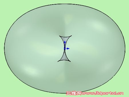

发表于 2016-1-13 13:44:13 | 显示全部楼层 来自: 中国浙江杭州

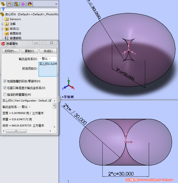

借用梁兄的帖子,各位请看下面模型/ w& T9 ]- q: F6 W. D/ f
相信都能将模型建出来,但在建模过程中也会发现与梁兄主题相似的问题
* E6 E) w8 Y4 I! nps:该模型符合圆环体积公式V=2*pi*pi*r*r*c
: [  E5 C$ B% T) w4 O0 f7 K9 q" x 2016-01-13_133433.png

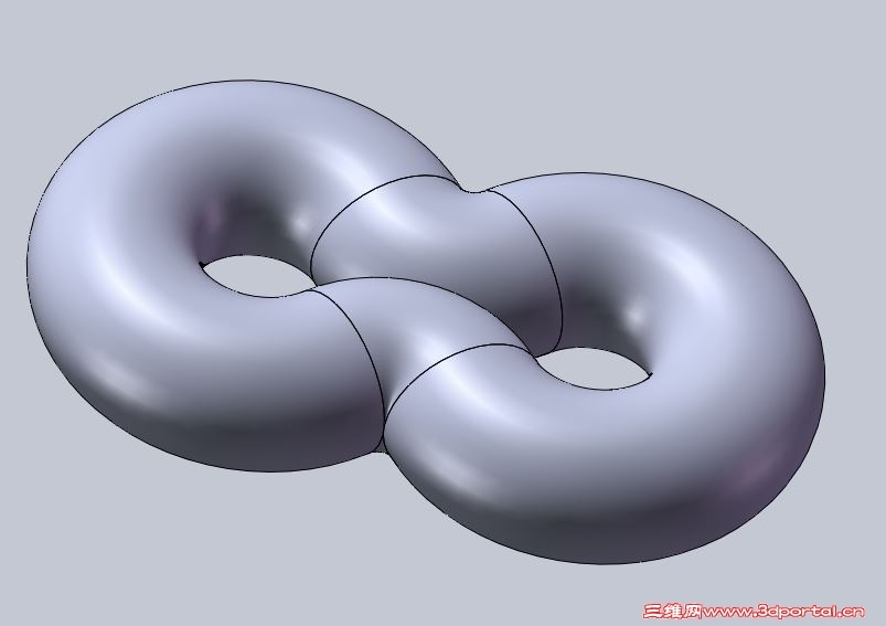

' Y$ v1 `& O; G% S* Y8 \
22553711 发表于 2016-1-13 13:44
( c6 ^' D$ i% H) r. M借用梁兄的帖子,各位请看下面模型, b" c# q5 [3 j/ v. P$ \) m2 k
相信都能将模型建出来,但在建模过程中也会发现与梁兄主题相似的问题) ~% G4 C' O" I0 G
; Y% y8 {5 |$ M: G/ P功力不夠,無法掃到緊閉中心距30.000,
1 r% Q/ q9 A0 L1 d可以的話指導了,先謝啦!6 b; X% y3 L6 H7 ?, ]& S/ [) V9 V

发表于 2016-1-13 16:49:57 | 显示全部楼层 来自: 中国浙江杭州
ryouss 发表于 2016-1-13 16:29- y) u, l. q: _, ?0 D6 n
功力不夠,無法掃到緊閉中心距30.000,4 b2 U  v( a" _& x
可以的話指導了,先謝啦!
1 O5 E& H7 ~. ]2 u! l回梁兄,“指导”是真正不敢当,能与您一块讨论已经自觉很荣幸了
- @* M" Y) u+ @8 b6 {18#贴图理论上中间就是一点,通过体积显示可以说明。5 I0 t6 |2 @$ I% w; j
直接用实体建模,无论是旋是扫都是失败,所以俺只有用曲面建模。
4 P2 \  Y& z5 H$ O问题就来了:最终模型是一样的,为什么非得用曲面建模,而真实三维空间中,这种模型是否真实存在?

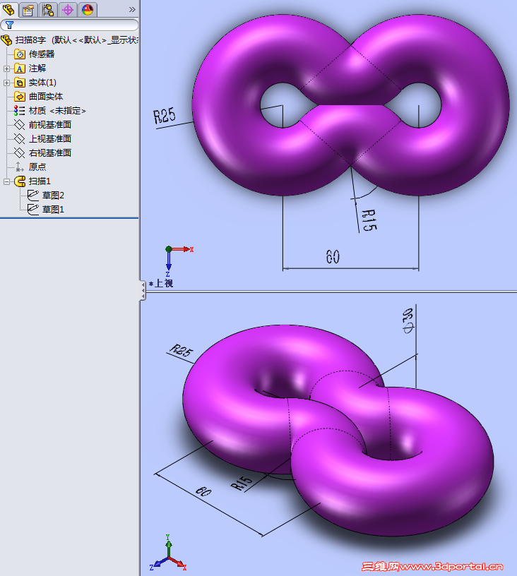

发表于 2016-1-13 17:03:04 | 显示全部楼层 来自: 中国上海
littletb 发表于 2016-1-13 10:37
  d! E1 }- t( n- o( k& K- P报告梁大,我在本机上试过,扫描失败。中间R15的圆弧和φ50的圆弧是相切吗?
+ d/ n& ^% f2 D4 T7 x失败原因是自相交了。
, K& ?6 J/ r: ]0 x; U+ j! k4 ]' z请教 ...
) a7 {7 P: `4 G" I" I* b2 b
这个题目是不应该出现自相交现象的。关于扫描中的自相交,SW自带的帮助中的路径、扫描轮廓不可自相交很容易理解,至于生成的实体不可自相交的论述有些模糊。我觉得不清楚的东西实践一下是最好的办法,通过过去做过的一些实践。发觉至少在简单扫描中(不带引导线的扫描,其轮廓在扫描过程中没有变化),只要在每一个扫描的微段中实体没有自相交就行,在路径行进一段以后再出现实体自相交并不影响扫描结果。譬如我以前做过的纸篓等模型就用了这个原理,其实纸篓中有非常多的实体自相交现象,但是我在作路径时注意避免出现路径的自相交,所以扫描完全可以正常实现。

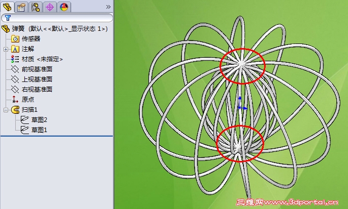

发表于 2016-1-13 17:58:07 | 显示全部楼层 来自: 中国广东肇庆
w_hs1 发表于 2016-1-13 17:037 j* y! L  ~, C6 J( ]* }
这个题目是不应该出现自相交现象的。关于扫描中的自相交,SW自带的帮助中的路径、扫描轮廓不可自相交很容 ...
9 V  q4 N+ ~  t, S1 N: z2 D. ~
不老叔大驾光临,景仰景仰。
% w5 S& G6 U; u: G2 E7 ?& ^我认为不老叔说的有道理,如图这个扫描就有很多自相交的地方。
& s" @" H# |4 m3 @6 Q
