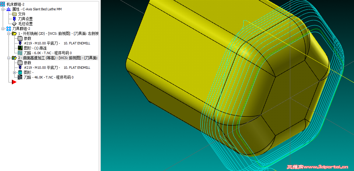

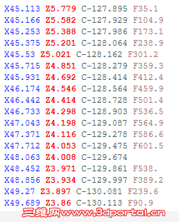

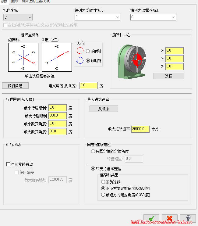

各位大神 帮帮忙  !
, _" V6 X- K: ~* X! [( S. m现在有两个情况 :: I! H0 Y. x& o& y  E2 I2 O
                                                     (1) C轴处理程序想控制在0-360 度   。
  q% A/ u9 l0 a  _6 m* b& q                                                      (2)处理是的F值太多 。
2 U8 \! T0 Z0 W8 B     需要说明的是我已经在机床定义里面更改了输出最大值为360. 但还是没用. Q, Z( ]0 d7 U, H  c4 o
                                                          希望各位版主  大神   帮帮忙! 先谢过了。

关于第一个问题,前天我已在http://www.3dportal.cn/discuz/fo ... &extra=page%3D1帖子中回复过。+ d' ^' U4 @/ L% I6 K
第二个问题我也只会F0替换,更好的方法正在摸索。

9 y8 x. s( ?1 c  ^/ R谢谢 。问题已经解决了。

第二个问题,不建议修改f。MC处理出来的东西自有它的道理。直线轴与旋转轴的算法不一样,
