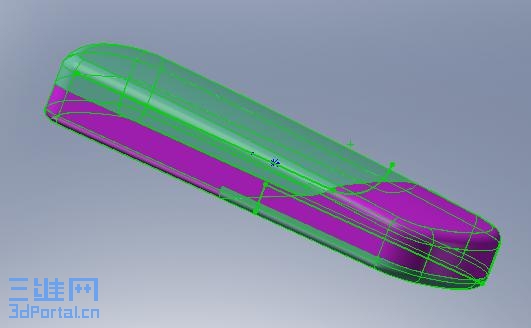

请问,在CAD中设计都是先画出装配图,确定大体尺寸和配合然后再拆单件图的,在SW里也想这样做,是建一张装配图呢还是直接在零件图里画呀,我用的不是很精,感觉在装配图中直接画零件不是很方便,请教有过用SW自上而下设计经验的高手帮忙具体指点一下,多谢了!

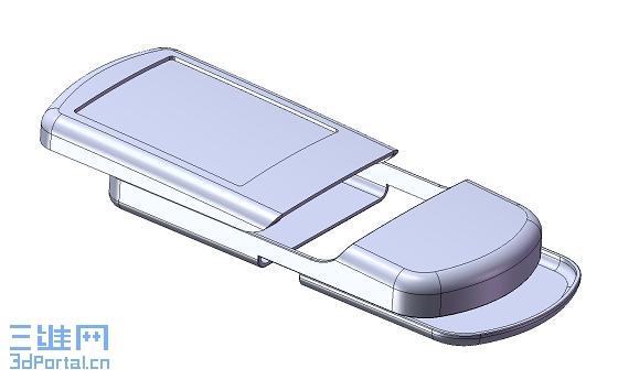

我是这样做的,机械设计跑不出三个平面基准,先在其中一个平面上构思总体草图轮廓,其余平面也应如是,抓主体的基体进行绘制,然后再按照总体草图的要求进行其它零件的设计,最后作公差的分配。
