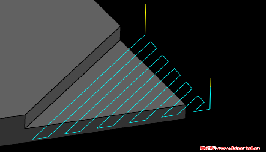

研究2D高速刀路时,做了一个有趣的刀路,没做任何辅助线。结果如下,大家想一想。

大师傅用的是高速熔接?
 楼主| 发表于 2016-1-15 08:33:58 | 显示全部楼层 来自: 中国广东深圳
23913739 发表于 2016-1-15 08:13: m2 }- z/ Z9 G. A2 [
大师傅用的是高速熔接?
, o( Q- H; Q0 I# ~0 w
是的,但此刀路有特殊性,只适合45度的斜线,才会切削的完全。
发表于 2016-1-15 10:08:53 | 显示全部楼层 来自: 中国上海
转角没有圆弧,容易造成弹刀和突然换向卡顿现象,增加加工时间。
 楼主| 发表于 2016-1-15 10:28:51 | 显示全部楼层 来自: 中国广东深圳
414355148 发表于 2016-1-15 10:08
5 x$ t* G3 i  A0 b+ C" c. \% q* v转角没有圆弧,容易造成弹刀和突然换向卡顿现象,增加加工时间。
( }4 Y/ g1 x7 A/ f9 z& Z9 x
目前还没有解决之法,期待下个版本有改进,这个刀路是在工件外下刀,不存在弹刀,但会发生突然换向卡顿
发表于 2016-1-15 15:18:19 | 显示全部楼层 来自: 中国上海
用曲面平行就解决了
