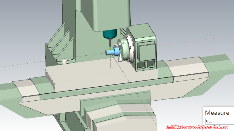

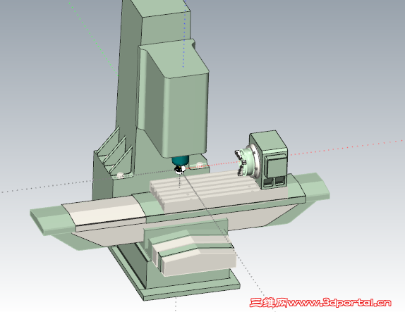

[求助] 如何设置C轴的旋转头在工作台的右边
发表于 2016-1-15 14:04:48 | 显示全部楼层 |阅读模式 来自: 中国广东中山

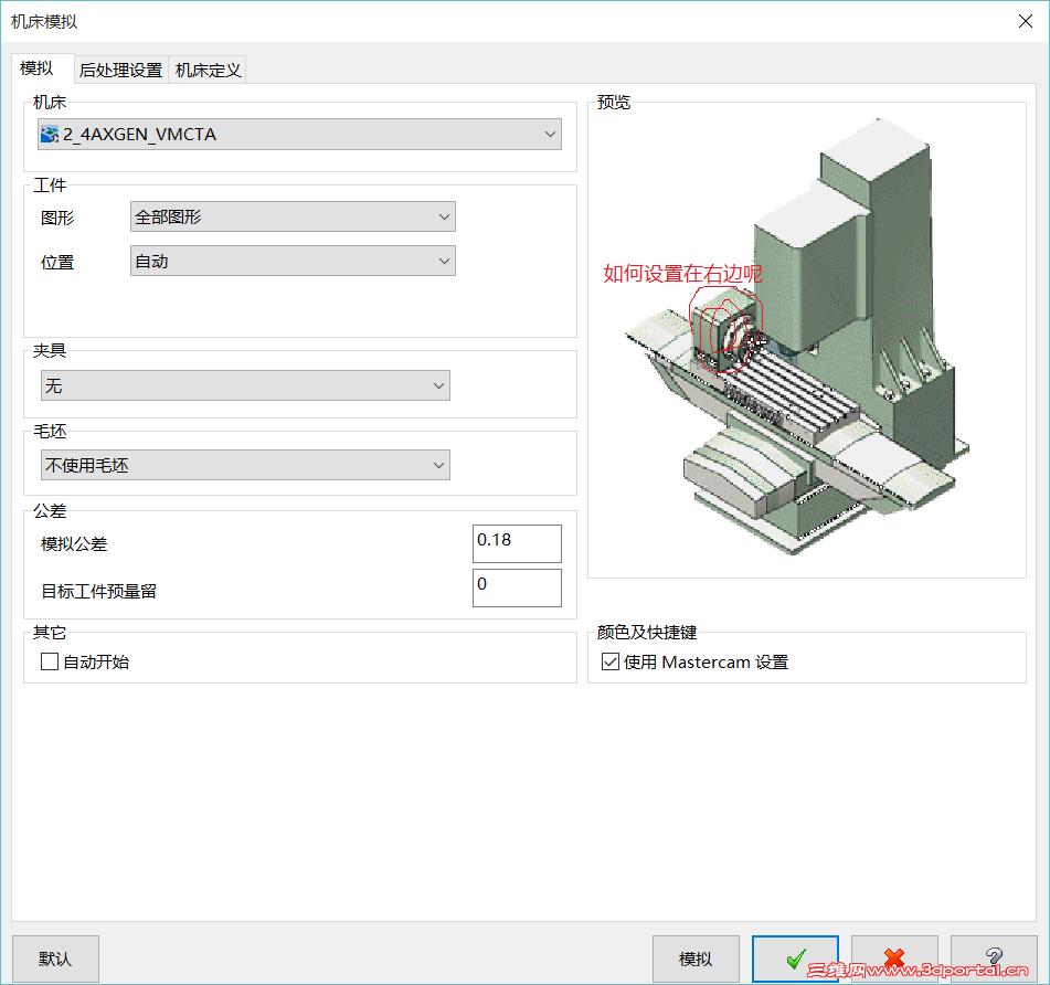

本帖最后由 liquanxin 于 2016-1-15 14:47 编辑 8 e: r4 B. k# f
  H: _' P9 l! p7 d2 Y% U请问如何设置C轴的旋转头放在工作台的右边,好像默认是旋转头放在工作台的左边的。6 V6 J5 S9 l  ?- K) y
; @- r7 `* b( n9 @3 x

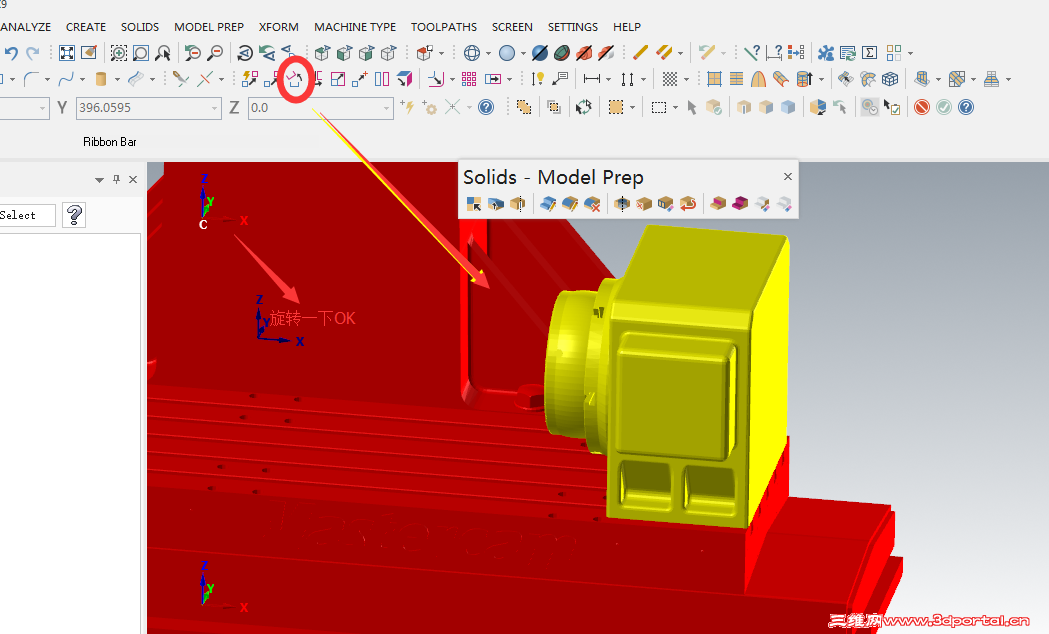

发表于 2016-1-15 14:36:40 | 显示全部楼层 来自: 中国福建泉州
找到那个STL文件,换个方向放就好了

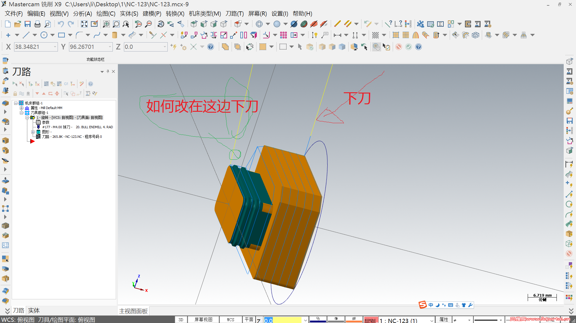

 楼主| 发表于 2016-1-15 14:49:01 | 显示全部楼层 来自: 中国广东中山
threestone 发表于 2016-1-15 14:36
* M8 M) v) ]1 \9 X; v7 U找到那个STL文件,换个方向放就好了
0 f& p/ a' r; A, Y, G& d
计算刀路也不对呀,它是从右往左加工的。
发表于 2016-1-15 14:53:02 | 显示全部楼层 来自: 中国福建泉州
本帖最后由 threestone 于 2016-1-15 15:04 编辑 $ A4 r+ O8 e( O3 D3 [( v, `
$ n' N: @( B: v4 I- @; \
改着很方便的,位置自己设定

发表于 2016-1-15 15:06:04 | 显示全部楼层 来自: 中国福建泉州
liquanxin 发表于 2016-1-15 14:49
1 h3 y# ^3 I, B; A# S计算刀路也不对呀,它是从右往左加工的。
% T* O3 [) k" u, o/ X4 K
刀路计算跟你工件放的方向是一样。不会出现什么不对的
 楼主| 发表于 2016-1-15 15:14:00 | 显示全部楼层 来自: 中国广东中山
threestone 发表于 2016-1-15 15:06
8 K9 Y% b) A' G( F1 N& g8 j刀路计算跟你工件放的方向是一样。不会出现什么不对的
3 v6 F, m! s% I6 n
请问如何设置呢

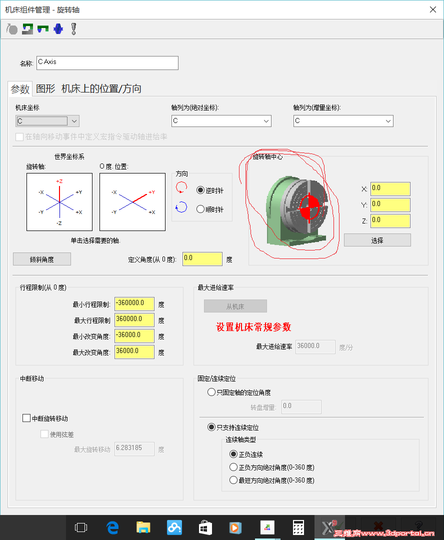

发表于 2016-1-16 09:58:20 | 显示全部楼层 来自: 中国台湾
第四轴参数2022   各轴马达旋转方向(C.W:-111,C.C.W:111)
 楼主| 发表于 2016-1-16 11:19:01 | 显示全部楼层 来自: 中国广东中山
dafu2008 发表于 2016-1-16 09:58
6 e5 t6 ^& |* \/ Y2 z2 {; S, B! b第四轴参数2022   各轴马达旋转方向(C.W:-111,C.C.W:111)
9 s5 S6 E# \0 T( p+ c' ^$ w! L我是想问旋转头放在工作台的右边MASTERCAM里如何设置

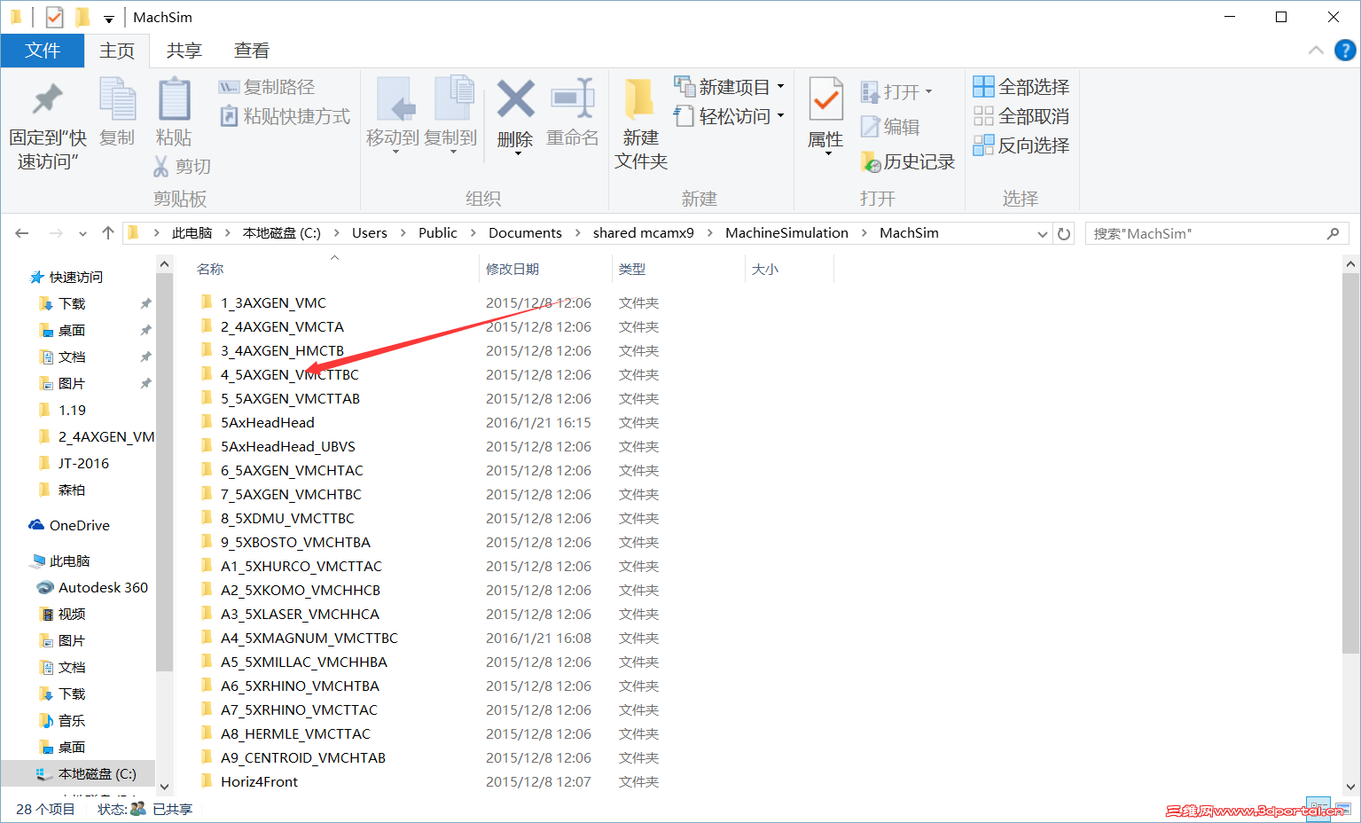

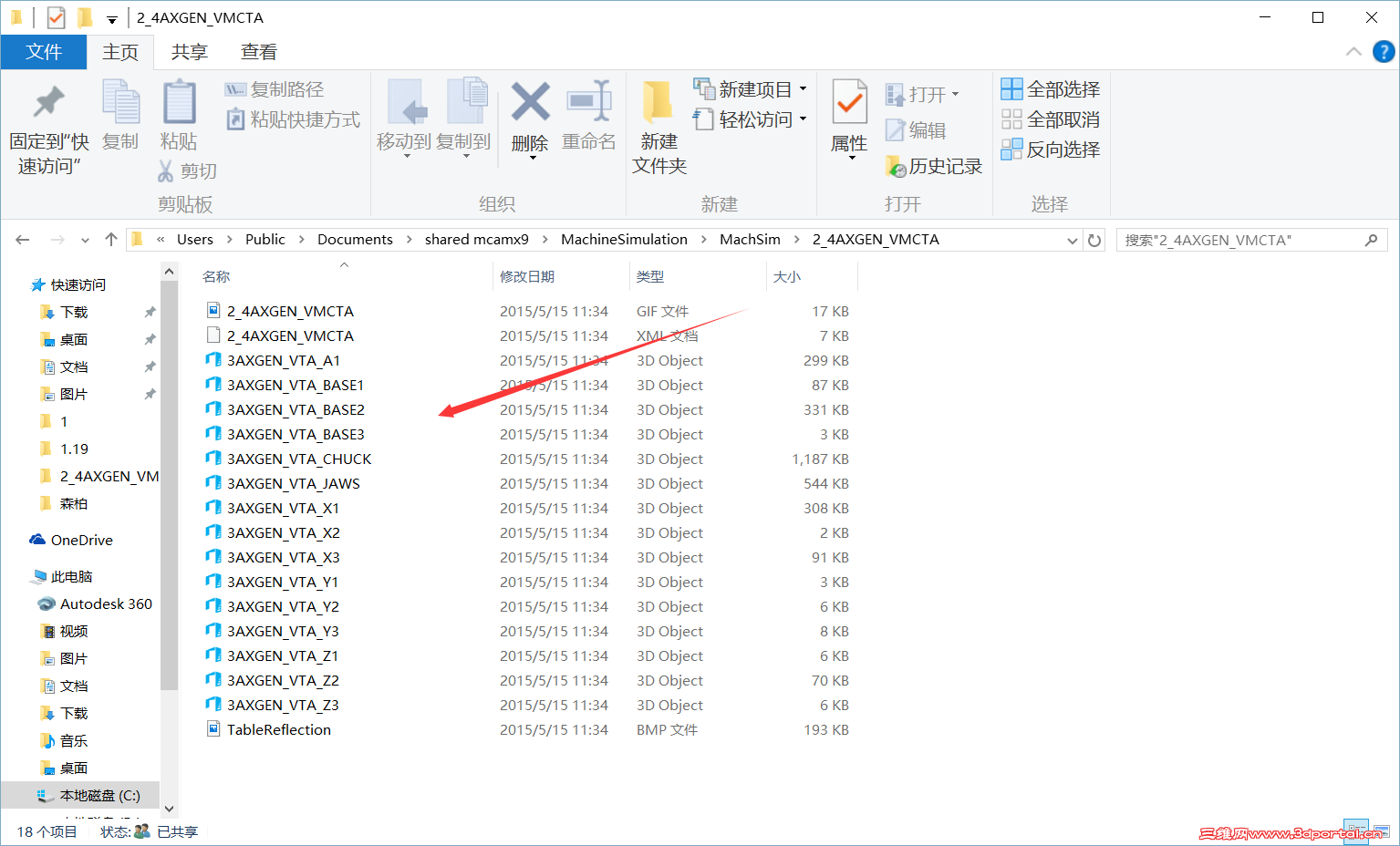

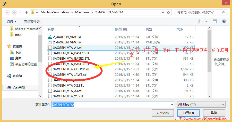

发表于 2016-1-17 00:48:33 | 显示全部楼层 来自: 中国福建泉州
ruishuai 发表于 2016-1-16 12:12
0 d- m  m& L) G0 p1 D请问大师是哪个stl文件
7 P) _' N; K( }  u2 H+ U
前提你要先备份一下原来,以防弄错之后再恢复。过程参看一下图片1 K) d+ K9 i9 Z& B+ n/ T- G

发表于 2016-1-21 19:55:47 | 显示全部楼层 来自: 中国浙江宁波
liquanxin 发表于 2016-1-21 16:19
( K! @3 |- r8 f& ?& a是否版本不一样,怎么没你说的那些文件呢,请指教
7 S& v4 t; d+ c- i8 x复制到C:\Users\Public\Documents\shared mcamx9\MachineSimulation\MachSim
