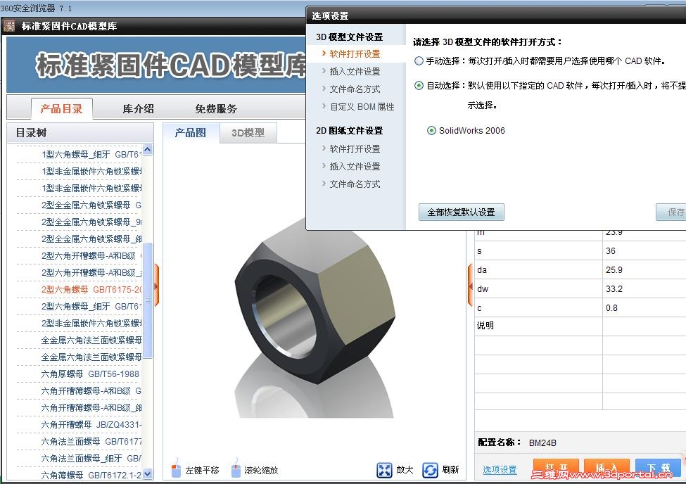

' K0 s1 c1 T1 x3 m* o 7.jpg 2 N. A6 V+ r7 E) E  h8 P

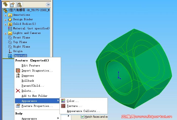

3 N; G4 J% D9 X% c插入到Solidworks后,不能编辑。真的不如Toolbox好用。

想要编辑,那你就用迈迪插件吧。
5 Z9 M- f8 k% S9 V4 J不过我也很好奇,标准件,楼主你还要编辑它的什么?尺寸?我觉得最多编辑一些细节的比如螺纹线呀自定义属性呀什么的吧?
