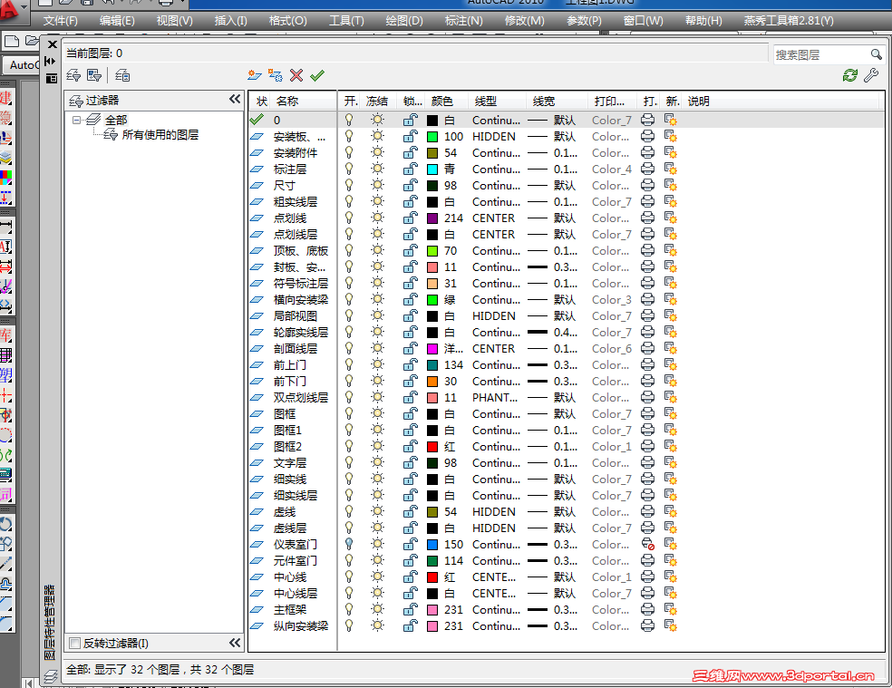

* Q' ^3 b) g4 D0 j, f9 M网上看见别人有这么多图层,
* m! |: u& \% g8 d# ~5 l+ w2 |! ]8 R想知道这些图层的定义是在CAD里面还是SW里面做的?% U9 e+ c, G& V' ~- b! H
做好后保存到dxf文件?8 ~+ g9 \# j# T( r

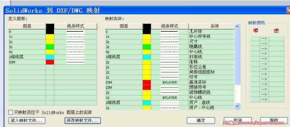

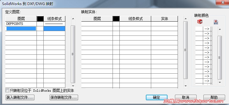

- t- u7 n! w) t; o: Y我CAD做的DXF、DWG,映射后只有两个图层,
: V$ H5 p9 _2 U1 @5 T; }$ t但是实际上里面很多做好的图层,什么原因?好像以前有人说是DXF文件版本要R14+ V# b6 }8 Z; k
3 O: \2 d/ [9 ~7 c3 N 222.jpg

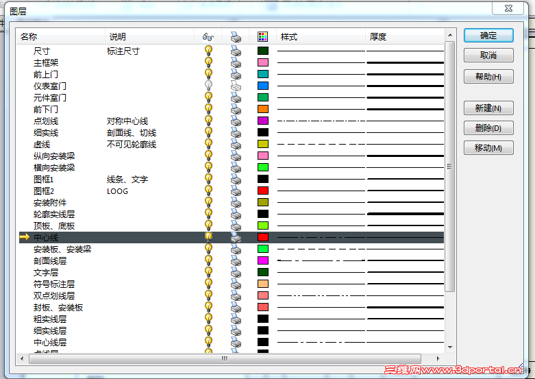

如果是SW转DWG或是DXF,图层是在SW里设定的,我自己设定了一些图层,转成CAD文件后都有。如图:" j5 n! [- ?: U3 h* m; Q' }, X
