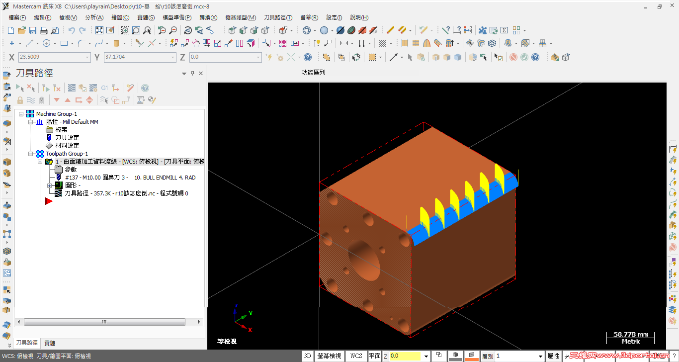

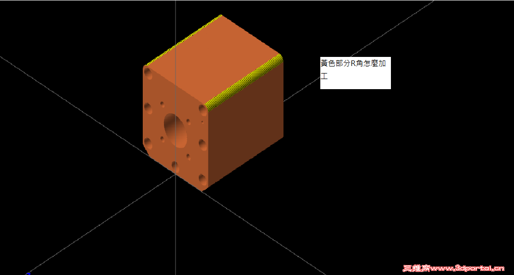

小弟 之前只做過2d  沒做過3d    不會倒R角
; }; k# X. N  ~( ^. O$ Z: z* P& i" d5 q5 _4 o5 Y5 T0 m: P
老闆是說用圓鼻刀
5 Q! m% G9 {. L
r10該怎麼倒.rar
54.05 KB, 下载次数: 46

3 F+ S8 d# @" J( ?8 ^% {都沒人!! 沙發!!!# a) e3 d+ Z0 r3 w- H+ ~
不要一直提刀

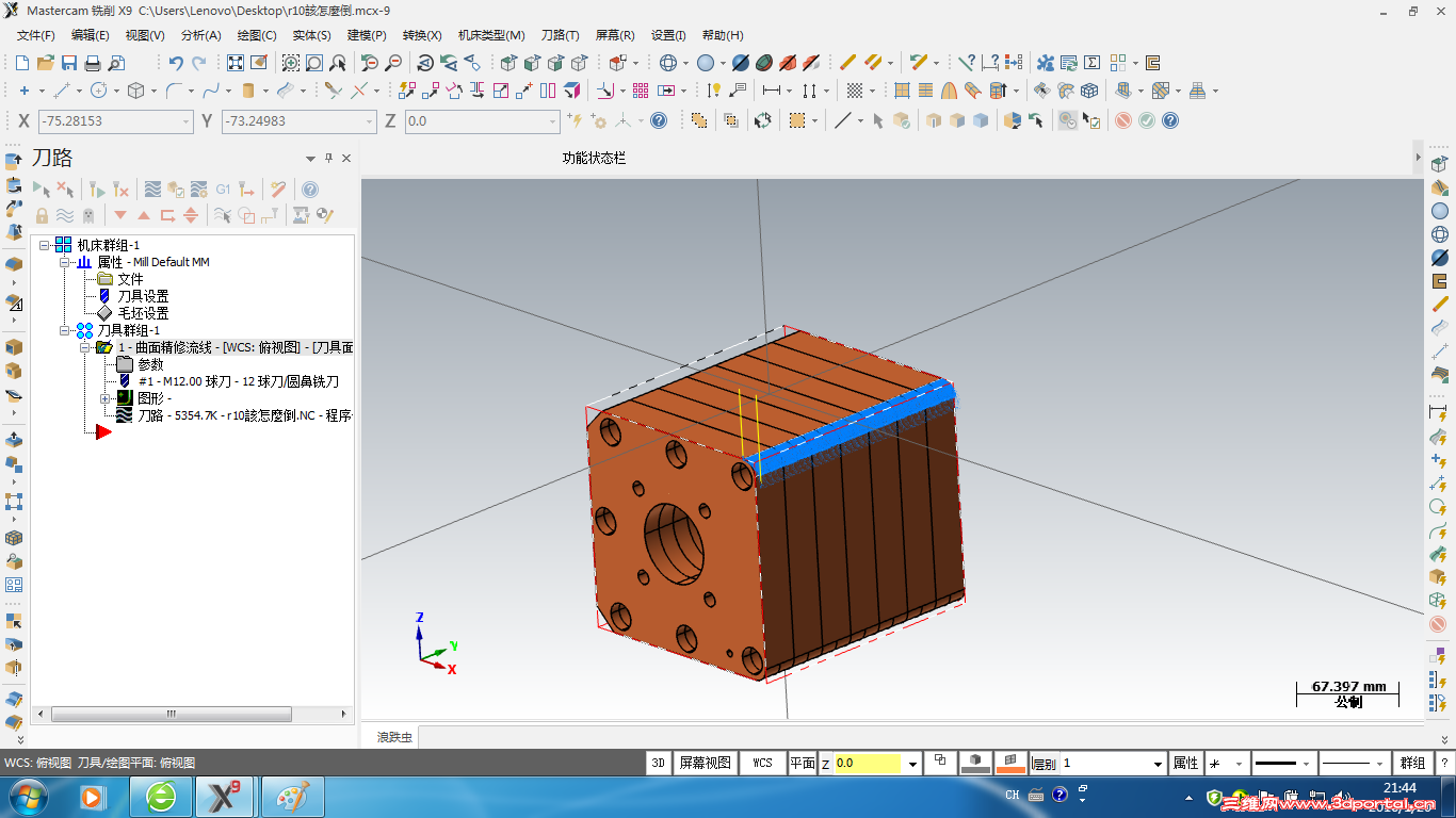

发表于 2016-1-20 15:54:35 | 显示全部楼层 来自: 中国四川成都
我一般倒R角如果是这样的单个曲面 喜欢用曲面流线加工
 楼主| 发表于 2016-1-20 16:07:58 | 显示全部楼层 来自: 中国台湾
wangqian61 发表于 2016-1-20 15:54
: M( |) i' w$ W/ G( H1 v9 A5 J5 W我一般倒R角如果是这样的单个曲面 喜欢用曲面流线加工
) w% O% T/ x. k" P& _, u可是它是一整排耶

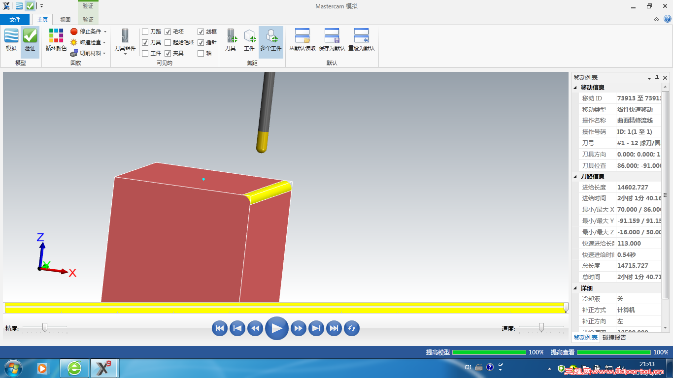

发表于 2016-1-20 21:50:55 | 显示全部楼层 来自: 中国四川成都
 楼主| 发表于 2016-1-21 10:36:08 | 显示全部楼层 来自: 中国台湾
4 m8 T( `* R: }( @; p可以給我   你的檔案嗎??6 h, f% \# q& _# X! y
  謝謝
发表于 2016-1-21 10:57:33 | 显示全部楼层 来自: 中国四川成都
这么简单的东西你就自己做吧
 楼主| 发表于 2016-1-21 13:52:26 | 显示全部楼层 来自: 中国台湾
我有試過 就是會一直提刀!!* E5 N: A3 d6 d8 {- q
沒辦法像你  這樣  一刀下  一刀提

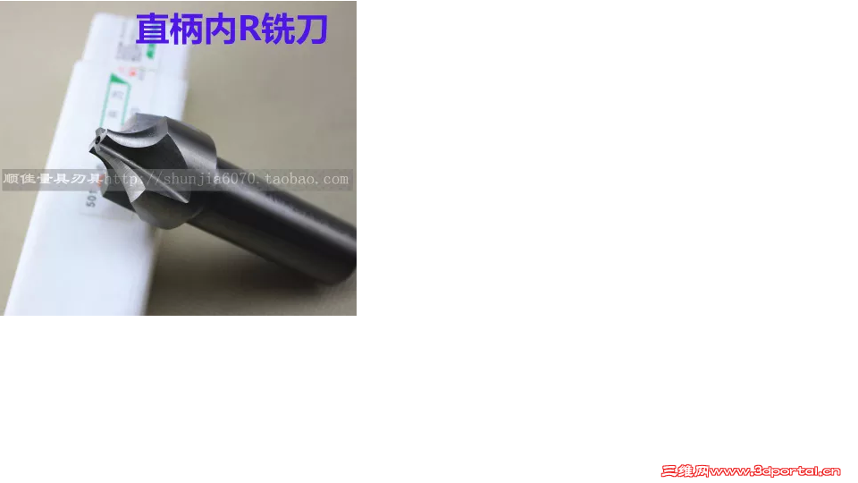

发表于 2016-1-21 14:35:19 | 显示全部楼层 来自: 中国广东深圳
做产品,一般用内R刀铣外R,要光洁度的话,可以分两刀,一粗一精。刀具见图片
 楼主| 发表于 2016-1-22 11:06:00 | 显示全部楼层 来自: 中国台湾
lhllmx 发表于 2016-1-21 14:35/ V8 d- j, v! T1 W+ q
$ y! A" E2 M* ]! v$ ]1 ^0 p( h, f有跟老板提過了!!老闆說  我只有6塊需要!!買了浪費錢
