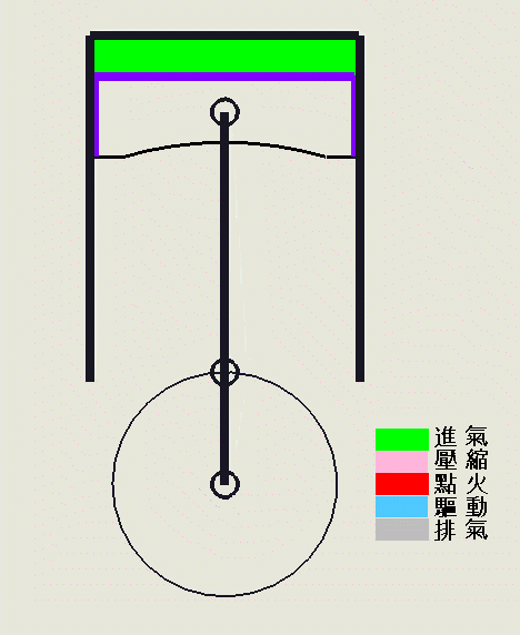

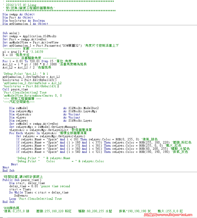

8 a. g1 q3 E) W4 b簡單的宏控制工程圖的圖層顏色. 之前做過的例題  : O0 u" Z6 `! f/ P3 }4 T$ w3 y
重點是了解宏,就可以自行畫工程圖測試(因繁版工程圖的尺寸名稱不能更改為簡字,所以就不附工程圖)4 M5 Z' e! s; x4 [
2 T2 l0 G1 y4 x; b5 @/ W6 \, D0 khttp://www.3dportal.cn/discuz/fo ... wthread&tid=14511597 G* }1 z9 ^; P. t+ N$ ?5 H

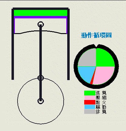

+ f2 Z& {2 ~7 V% C7 b新增 動作循環圖# s9 X% {2 ]/ n! \
/ `; \9 W+ e$ \9 _0 V1 |) ` capture-1B.gif

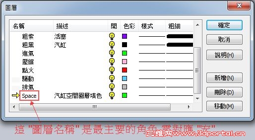

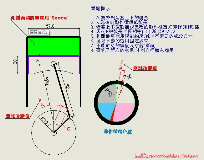

5 \) i; U9 t9 L( x7 K( `; [k大總是這麼謙虛, w6 w7 w0 E& j" F) E0 w

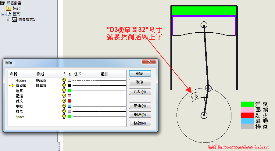

6 [( B% F- a+ N, S# T; I. ?如下參考
6 C- h$ c; ^( X; _) l0 B1. 先設定好圖層
6 A  f% w0 {* X$ ?' v* x2. 見所附工程圖(應可打開但無法執行宏)
- F* P) i8 L: g  ]4 e1 D3. 期望見到你的成果分享
4 i' y5 p, _  ]) F. ~$ \0 U& {+ ?! R9 V9 H2 F$ `
+ J) m5 t: b- ?! v% _5 O
; Q8 v0 ^6 U9 U7 ^2 I2 ~1 I, l5 \- q7 M/ g" ?! g
2.jpg 4 |0 _6 F0 f' T9 C! E( {8 f" `
1 y  L2 k2 c+ o; m/ C, S$ i  ]) K( W9 i6 u0 q, z% u
Pisto_Drawing.rar (82.04 KB, 下载次数: 14)

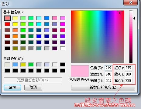

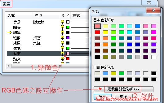

補 RGB 色碼之設定操作. g9 |) o8 F$ f& `9 r- f
# ^/ i% ~3 T" L. B
6 `: c- O+ [! g6 \' W3 j5 y, m  z' A/ d" H
4.jpg 1 M/ u) }/ w. h: @9 f% |3 j
