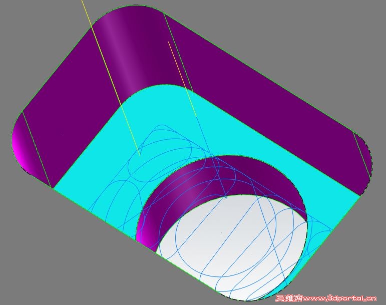

大师们,此图怎样用MCX6(不要用高版本的)2D高速动态区域铣削从圆中心下刀(要直降下刀)加工此槽,最好圆中心那片区域也不要加工,大师们能否指导一下,谢谢!!!(不会贴图不好意思)

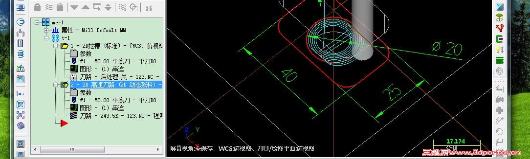

发表于 2016-1-18 11:26:09 | 显示全部楼层 来自: 中国江苏无锡
捕获.JPG 6 w( R) G9 i! b. s
这                            样                           ?. C. {/ p, }: V& u$ D: Q

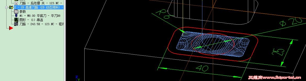

发表于 2016-1-18 12:08:56 | 显示全部楼层 来自: 中国广东深圳
搞个参考刀路后处理关   就可以了
/ M+ o6 V  u, e8 C  I' H) r  x8以上版本就不需要了
 楼主| 发表于 2016-1-18 12:42:06 | 显示全部楼层 来自: 中国广东东莞
哦,要搞参考刀路,谢谢你的指教

发表于 2016-1-27 18:45:30 | 显示全部楼层 来自: 中国江苏苏州
这个例子论坛里有的 要用到残料的
