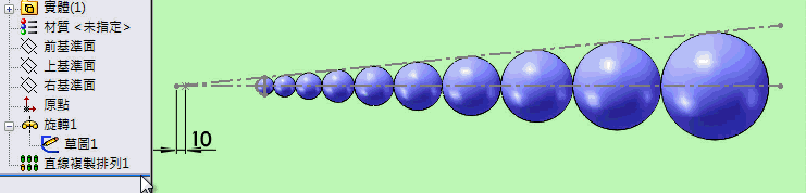

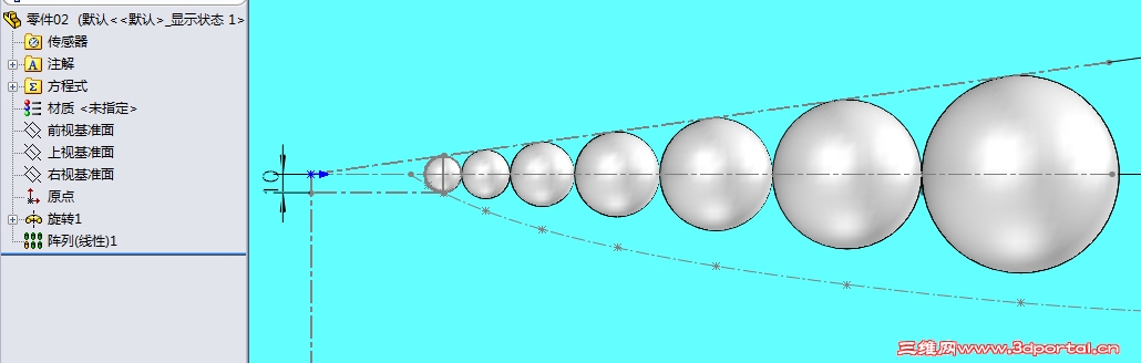

學習不老前輩2010年的直線球
8 ?4 \5 W( D1 s: B8 ^  L: I5 N- c) M1 p1 X# Q3 M

 楼主| 发表于 2016-1-18 14:22:03 | 显示全部楼层 来自: 中国浙江嘉兴
提共不老前輩的原創做圖

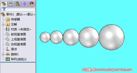

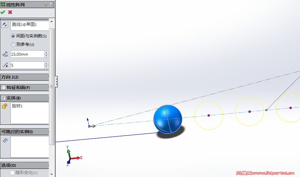

发表于 2016-1-18 20:58:38 | 显示全部楼层 来自: 中国广东肇庆
乱搞的,梁大看象不象。2 Q0 X; d+ Z" L6 u% N
Snap1.jpg ' y3 A1 t& a! U% Y; h" n# S' j
点评
不錯,應是入門的基礎思維  发表于 2016-1-18 21:08

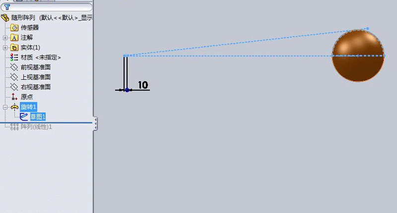

发表于 2016-1-18 21:27:16 | 显示全部楼层 来自: 中国江苏苏州
随形阵列可以出来,不过那个阵列的间距不知道怎么设成可变的。
; T' S8 m% i0 l# Q& Q/ u9 E$ E求梁大指教。

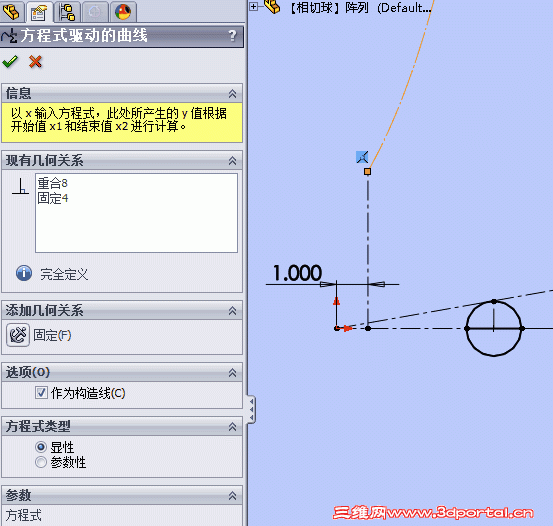

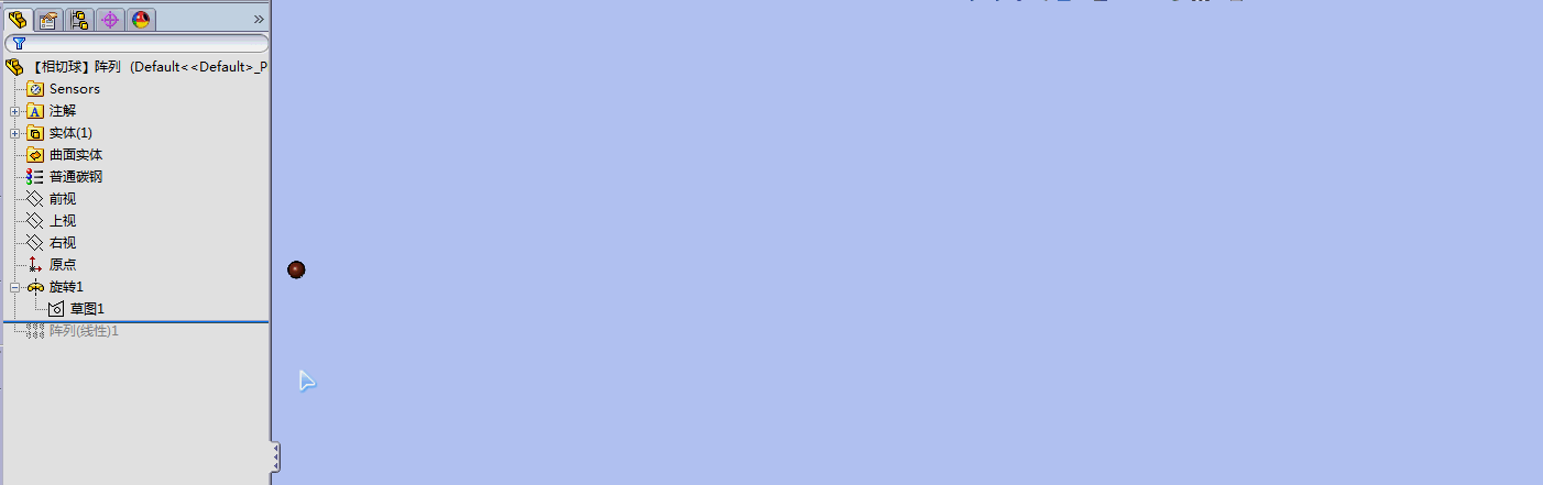

发表于 2016-1-19 08:54:58 | 显示全部楼层 来自: 中国浙江杭州
我可能又将问题复杂化了,居然用了公式曲线来约束球心:
* I5 y3 }6 I, I0 W/ n! u jdfw.gif
; X: \# ?. g( I, ]6 | 2016-01-19_084921.gif

发表于 2016-1-19 09:54:29 | 显示全部楼层 来自: 中国浙江杭州
keilei001 发表于 2016-1-19 09:478 t1 O. D6 i: ]6 @9 R
阿木大牛。% L* y( d" L3 Y/ H" r$ K, ?
直径和球心距离的变化应该是有规律的,不知阿木的是圆弧和构造线相切还是象限点与构造线重合 ...
3 @, V5 E- }6 B8 d$ `0 n回梁兄:
6 }7 {6 _& D0 ]5 H俺是用一个构造圆与斜线相切,然后该圆向外等距0.01以避免零厚度。
$ Q" p# Q" |" o/ ]: m- B$ i8 ]球心距离变化使用公式曲线控制的。

发表于 2016-1-19 11:16:44 | 显示全部楼层 来自: 中国上海
22553711 发表于 2016-1-19 08:54
, ~4 f0 \! K6 _1 R我可能又将问题复杂化了,居然用了公式曲线来约束球心:
4 i8 T% z5 W+ B6 y5 L& c; Y
其实用公式曲线恰恰是最简单的办法。以前有人用跳过实例的做法,一来很难保证每相邻两球间重叠部分都很小,二来如果球数一多,跳过实例可以做到你手发酸。

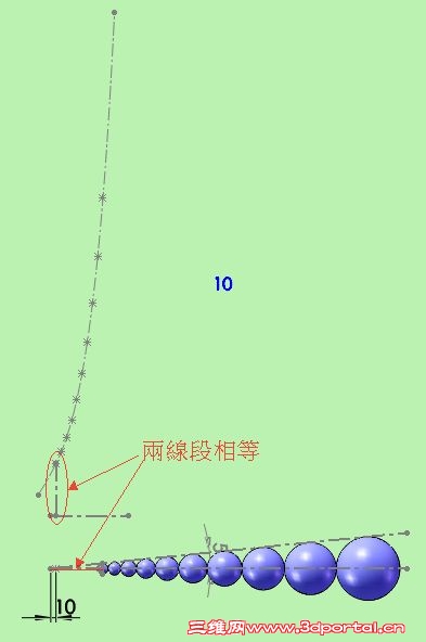

 楼主| 发表于 2016-1-19 13:44:51 | 显示全部楼层 来自: 中国浙江嘉兴
1. 還是圖解法
6 P( {, @( u# I2 V% }" U$ \5 W2. 因是單一實体,球跟球只能稍些相交,所以是取小於相切尺寸的小數點兩位.' V+ A! q; O1 {0 a9 q" M- u* w
& ^( d- I$ g; `6 S( o4 b/ v8 `+ m. G7 p* k3 F& p
如下參考4 v' h( C5 E' L# ^" b5 p
capture-41.gif $ @7 e- E! Z8 X* f0 L6 |- z+ a- f

 楼主| 发表于 2016-1-19 14:08:43 | 显示全部楼层 来自: 中国浙江嘉兴
1#的作法,是配合不老前輩的作圖條件,
8 Z; v- B2 s( s5 V# O* O7 T& Z3 q# D作用同20#* {6 l& ^# k, F' R

请问梁大,这段控制间距的弧线是怎么画出来的?是先把每个距离算出来,标出点后在描点作出这段弧线?还是用方程生成的?

 楼主| 发表于 2016-1-19 16:11:19 | 显示全部楼层 来自: 中国浙江嘉兴
本帖最后由 ryouss 于 2016-1-19 16:36 编辑 % a% J; F9 S, p2 q/ q' Y- q$ v$ p3 e
keilei001 发表于 2016-1-19 16:004 D: b& _6 u9 s# a; c5 V* m
多谢梁大教程,琢磨一下,终于搞出来了。
# u: P& A  ~; F: B2 J0 L
把每个距离作圖出来,标出点后在描点作出这段弧线(樣條曲線)/ `4 `$ J" S+ E. i& T9 ^
線性陣列的自變數 (10 , 20 , 30 ....... 100) 是明確的(當然也可以取其他間隔數),
$ ?; h4 c" |, U8 O所以就是要思考  10 要對應多少?   ,   20 要對應多少? .......
