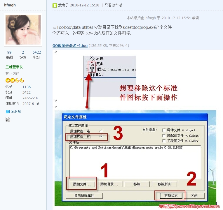

发表于 2016-1-18 11:04:08 | 显示全部楼层 |阅读模式 来自: 中国上海
我有几张图纸,内容是齿轮齿条的,比如齿轮图号SB1,在智能扣件里面的名称是XX1 ;齿条图号SB2,在智能扣件中的名称是XX2。用sw的智能扣件里面的齿轮齿条模块生成的,保存的文件名是图号,然后在上一级装配体AA1中,插入SB1,SB2以及其他的零件,添加配合,保存装配体文件,没有问题。& b6 q  P% y% O" F0 R* f5 P
但是下一次打开这个装配体文件就出错了,在装配体文件AA1中,没有零件SB1,SB2了,相应的位置是智能扣件XX1,XX2了,感觉就是,装配体记住的是这里是齿轮,然后记住了齿轮的参数,重新打开装配体时就会按照参数重新生成一个智能扣件,而零件SB1就不用了。这样还有一个问题就是,齿轮是新生成的,那么原来装配体中添加的配合面也都没有了,需要重新添加。# [/ b" @: T0 j9 }: z. R7 d3 ?
我想问问怎么样在用智能扣件生成零件SB1时,打断零件SB1和智能扣件的关系,也就是说零件SB1 就是一个零件了,跟智能扣件再也没有关系了。因为零件SB1图纸确定后,不会再更改参数,不需要智能扣件更新的。

借花献佛了,感谢hfmgh坛友。补充一下,SW自带的设定文件属性程序在:安装盘符:\Program Files\SolidWorks Corp\SolidWorks\Toolbox\data utilities\下,sldsetdocprop.exe这个程序即是。图示顺序1-3-2操作。& B/ O& R6 @! z# B

添加文件时,就是添加这个扣件的文件了吧,那就是说每次碰到这样的问题都是要这样操作一次呢?
