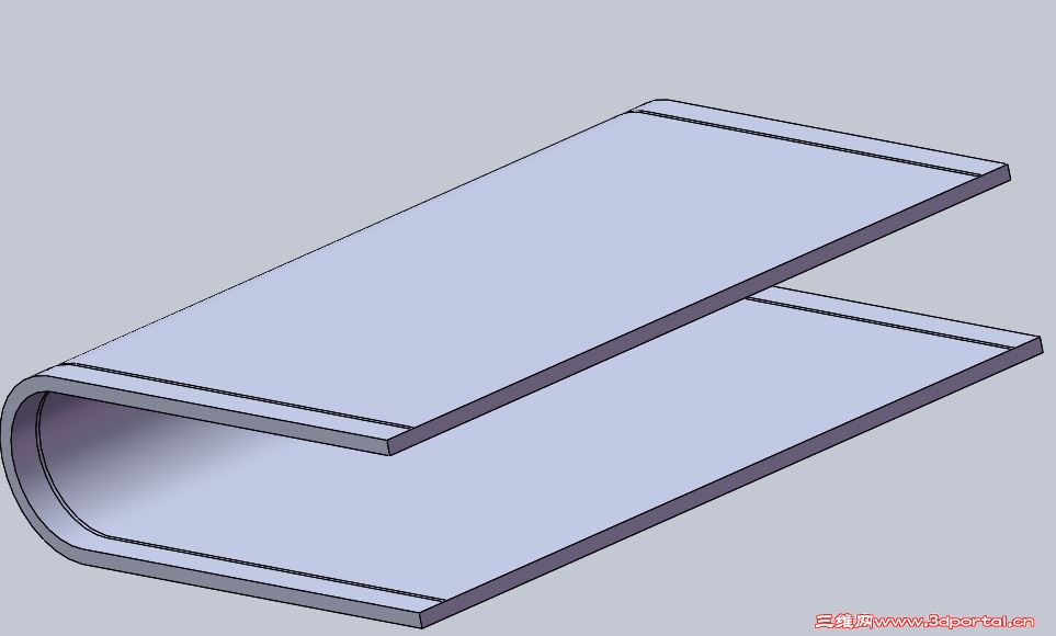

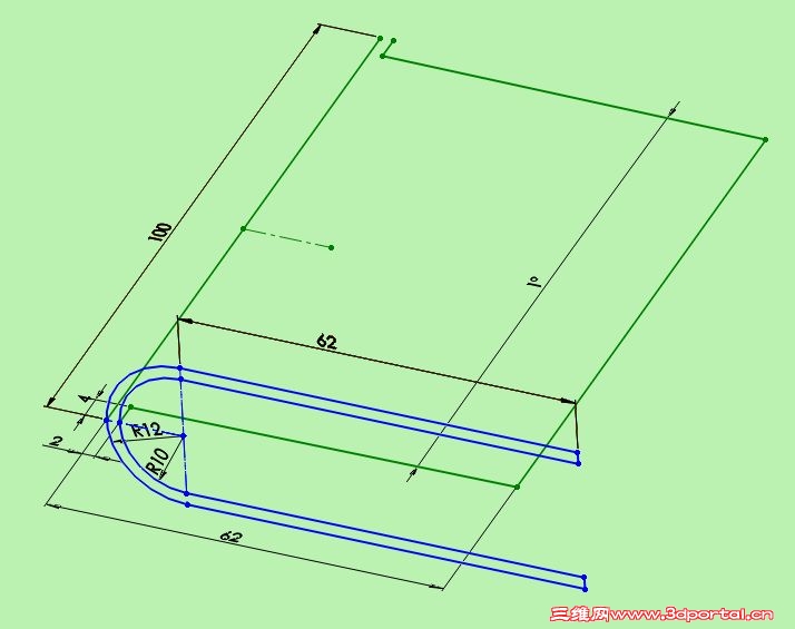

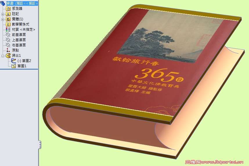

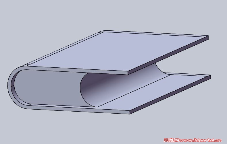

分享幾何網豬兄的大作* H( H# y3 o: }% [- {) U' P/ e
# D0 c( A* [! S7 Z* }7 e* X+ w% u% B: w! Y) v" Y& a6 X1 U
1.png " Q" h: y/ L/ W* D
# Z) ~# M) X* O, d" W" g' ~
- \4 s+ \  w2 t/ n0 l/ {9 T/ l* N9 I9 _: B! Z: I& X! `
& @! ^9 C: C$ _8 h6 H( C& [

难点是书的那个大圆角吗?

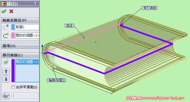

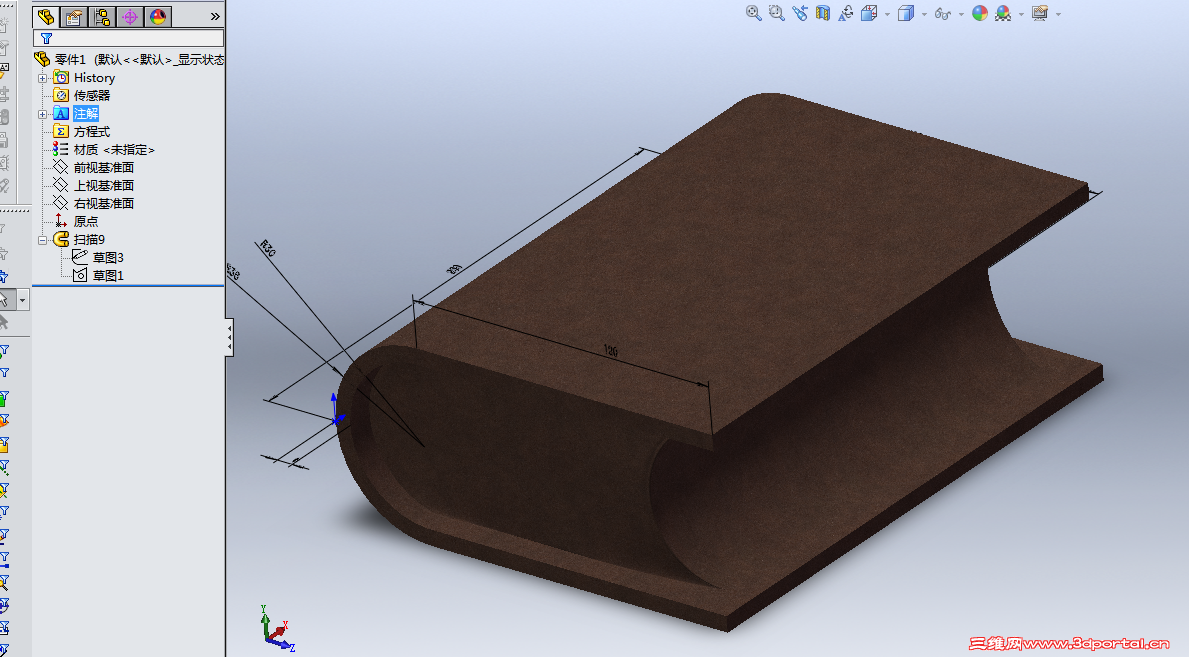

 楼主| 发表于 2016-1-19 13:33:41 | 显示全部楼层 来自: 中国浙江嘉兴
keilei001 发表于 2016-1-19 12:38# j& T7 J3 V4 ]: F! w
难点是书的那个大圆角吗?
3 a7 M7 E$ w; ?  y% g# F* g' o
草圖參考
4 c" }8 g. J" B
) ~$ X5 \$ W+ \5 J2 \4 C( i' n; F6 |1 E0 [8 w4 f( b' p
发表于 2016-1-19 16:47:43 | 显示全部楼层 来自: 中国江苏苏州

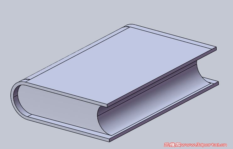

能扫出书脊,书页的效果做不出。梁大是否可以讲讲扫描特征的定义。非常感谢。

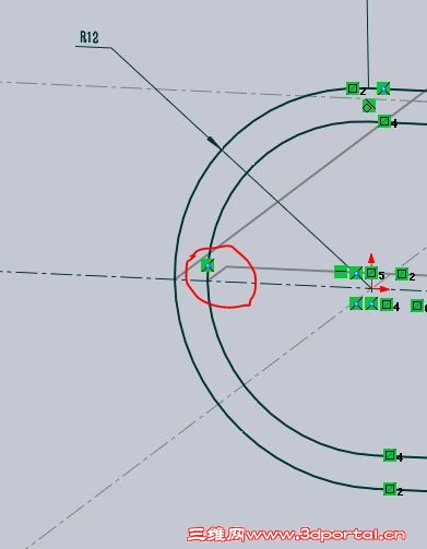

 楼主| 发表于 2016-1-20 08:55:23 | 显示全部楼层 来自: 中国浙江嘉兴
掃出特徵參考# a# s' L! v8 ~! v7 c
( P. Y' c$ n6 J3 e0 g- P4 y4 I 5.jpg 0 G. x0 V2 x$ O4 k" L6 j" j3 Q6 i

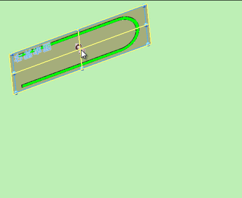

 楼主| 发表于 2016-1-20 09:19:18 | 显示全部楼层 来自: 中国浙江嘉兴
另做個掃出動態圖提高靈感
6 [* J% i: [/ J2 l: {
, v5 b$ [* g3 V, W9 i; J; x

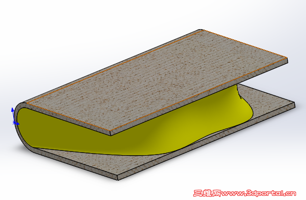

发表于 2016-1-20 10:56:34 | 显示全部楼层 来自: 中国江苏苏州
只能做成这样,不知道如何用圆角实现里面的书页。恳请梁大指点。
: Z. P. B, j5 H
& \1 w* w! p& Z" f: I5 N; Y$ l, j9 [+ B' |, V9 ]2 ?/ n
发表于 2016-1-20 11:12:12 | 显示全部楼层 来自: 中国江苏苏州
谢谢梁大的提点,做出来了。
* h" X+ \* U8 N! h  P图中如果设成穿透,是梁大的效果5 ~- w, R# p" W. \5 \8 N" |
1 g, |# W# s2 ~# P# E* ^" L) ]- ^) F8 @" m, w9 {
发表于 2016-1-20 11:14:09 | 显示全部楼层 来自: 中国江苏苏州
如果不增加中点,只是设成重合,出来的效果就不一样。

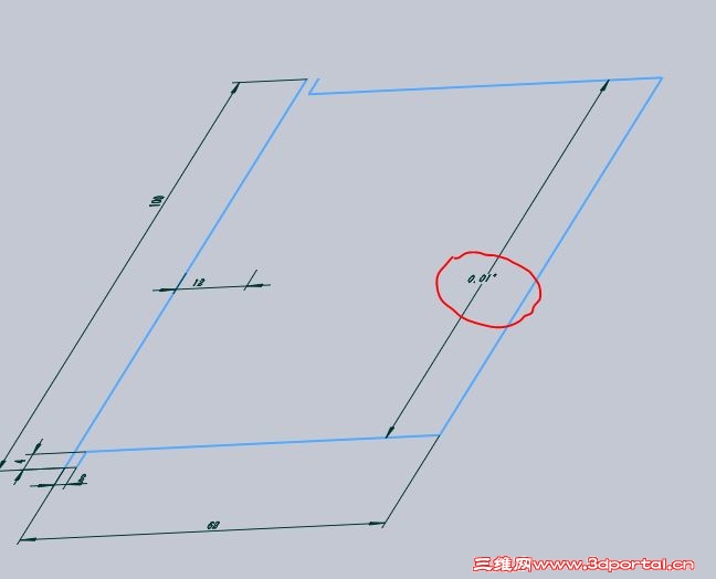

发表于 2016-1-20 11:42:04 | 显示全部楼层 来自: 中国江苏苏州
而且这角度很重要,经测试0.1度还可以生成,如果0.01度就会出错。引导线不与截平面相交。
) x$ _; q2 f/ o. ]9 o6 {9 O. d
8 L  R" e7 M4 z) H% T+ z  V, ?% a" N7 ?
6 o- R  A0 G- h' j& N: i

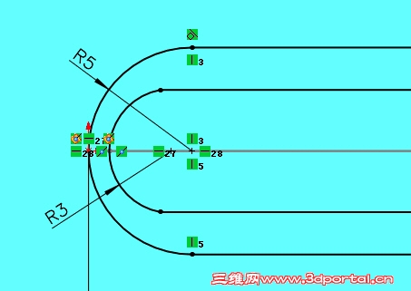

发表于 2016-1-20 17:08:12 | 显示全部楼层 来自: 中国广东肇庆
搞不定了,请梁大指导看看哪里出了问题。
& w( G( E/ n1 F" {' d
$ A. {9 ^4 c% d9 m* B$ D0 J2012的
& q: |1 p7 V- ~0 y 扫描书.rar (35.15 KB, 下载次数: 8)

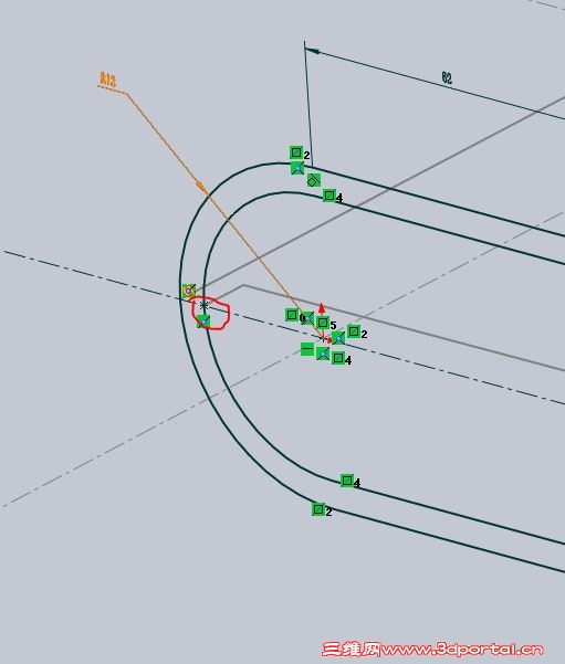

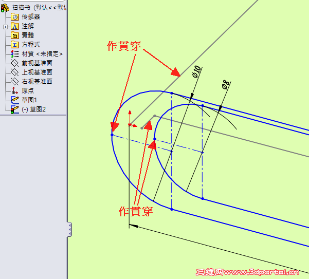

 楼主| 发表于 2016-1-20 17:22:40 | 显示全部楼层 来自: 中国浙江嘉兴
, d9 r' f7 X( G) J2 ?, j0 ~! }
keilei001 发表于 2016-1-20 17:08, G( [+ q8 N  J7 z2 S
搞不定了,请梁大指导看看哪里出了问题。8 V! U# Z7 P3 T' g9 L4 q6 e
2 {% @- k8 H, i" Q9 M1 i* K2012的
) \& p9 i: [2 [( ?4 Q/ L+ A  r
試試R4,R5兩半圓之圓心不要有共點之約束,但兩圓心要水平於原點
发表于 2016-1-20 18:19:32 | 显示全部楼层 来自: 中国广东肇庆
试了一下,我直接把R4修改为R3,圆心肯定是不共点的,还是不行。! i9 C7 K& e5 N( h
穿透和重合反复试验,都失败。/ ?7 C; v/ R4 e" D
9 x) U. a# N4 Y" G
 楼主| 发表于 2016-1-20 19:10:32 | 显示全部楼层 来自: 中国浙江嘉兴
keilei001 发表于 2016-1-20 18:19
$ Q/ E, a3 t; Q试了一下,我直接把R4修改为R3,圆心肯定是不共点的,还是不行。$ n8 z- }; R6 ^+ w2 E4 ~
穿透和重合反复试验,都失败。
! ^4 i  h% _6 a( H( z' a傳回13#文件,該約束限制已做好了,9 ]- A7 Q* {. l" ?
如下依箭頭指示自行做貫穿掃出試試4 Y8 A2 y( R  M, `0 z
( T- p! y6 e: \( ]9 h4 w( {9 j. }, }6 V" j6 I; j
! M; a! C, _1 W5 i* Y$ D5 ]6 X8 U k.rar (41.92 KB, 下载次数: 13)

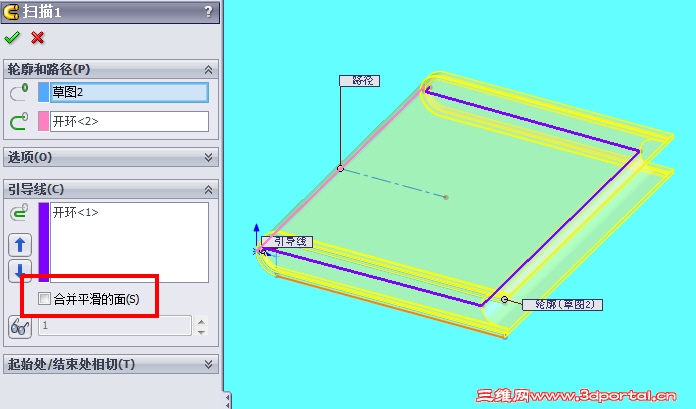

发表于 2016-1-20 20:27:15 | 显示全部楼层 来自: 中国广东肇庆
本帖最后由 keilei001 于 2016-1-20 20:28 编辑 0 K4 p& H4 g' Y. [3 m
ryouss 发表于 2016-1-20 19:10
, _) A- F6 W+ ^% _0 P傳回13#文件,該約束限制已做好了,
0 ^; [8 r; j; `4 ]& }+ V, u如下依箭頭指示自行做貫穿掃出試試
8 r; o2 ?6 z7 ~4 D3 a2 K0 C2 ?8 ?% l- e3 I一个细节的疏忽就会失败,我真有点感叹。
* ?" ~* `6 i6 m4 g5 J发现我那图是没问题的,只是一个我从没用过的选项导致扫描失败。
6 I+ b; L+ F# x1 v& c1 Q7 O7 _如下图,我是用原图,在扫描时只要把“合并平滑的面”这个选项取消就行了。
1 ^* B1 k% s4 g* ?  E6 d8 \: _. C" o! H: M$ h2 {
Snap1.jpg ! s" j+ K, W  c( E% V) U
$ d7 q, i4 ~4 F& S8 K& N
发表于 2016-1-20 20:37:18 | 显示全部楼层 来自: 中国广东肇庆
我把part传上来,并请梁大讲解一下“合并平滑的面”这个选项的用法。
7 M0 N! B9 V- z: c) F8 G8 |/ z9 F( L7 w4 D. M! }4 d7 l- p5 W) t5 l) O
20122 L* _( i- x3 O9 w$ K
扫描书.rar (129.64 KB, 下载次数: 19)
 楼主| 发表于 2016-1-20 21:40:58 | 显示全部楼层 来自: 中国浙江嘉兴
對  “合并平滑的面”这个选项的用法 也是很模糊,
& b: C& j/ t5 E' A2 ]" |掃出有問題就先打開或是關閉試試.

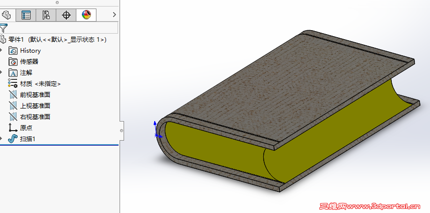

发表于 2016-1-22 17:00:41 | 显示全部楼层 来自: 中国湖北襄阳
感谢各位大神指导) l7 l* M; Q# V
! h4 U' w- z3 A' a- T1 x7 ^! b' `0 T1 W
勾选上“合并平滑的面”也能扫描成功,但是书的中间书页变形
6 K; c. v8 _5 T7 B: a0 K% O! a9 n' [1 o& Z1 R8 U' J
捕获1.PNG 1 K5 i4 C: y" {4 l# H) ~  m

 楼主| 发表于 2016-1-22 17:34:03 | 显示全部楼层 来自: 中国浙江嘉兴
本帖最后由 ryouss 于 2016-1-22 17:37 编辑 - P5 x5 w( H8 R! p
xflhf 发表于 2016-1-22 17:00
* {" }- F$ ~+ A感谢各位大神指导
! V/ [" g% B1 a+ {9 q# r/ o' i2016版本试一下
, H8 ]# V: X9 @* X) Q8 ~# X2012 勾选上“合并平滑的面” 就報錯!
0 {( _0 o! z$ g0 e9 P1 Q$ g' q; g本主題"掃出書"是模型需要保持明顯的菱角,所以就要取消 “合并平滑的面”,+ T/ g0 g6 Q2 `9 @* [. @% w
反之若是模型不需要保持明顯的菱角, 就需要勾选上 “合并平滑的面”. + {+ {5 f5 k) x2 y! ^. F
以上是對 “合并平滑的面” 的粗略理解.

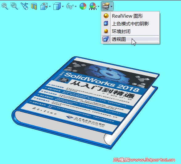

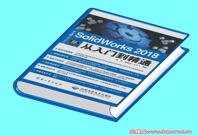

发表于 2016-1-22 18:51:14 | 显示全部楼层 来自: 中国广东肇庆
试了下贴图
) Z) h0 `* g% v4 h5 O8 l+ Y& q( _
* ~" t0 D/ U6 `4 a$ q3 U% I Snap2.jpg
点评
若要提升較真實的視覺,可點選"遠近透視" (檢視-->顯示-->遠近透視)  发表于 2016-1-22 20:33
好精緻喔,請問什麼時候可出書?  发表于 2016-1-22 19:00
发表于 2016-1-22 20:40:38 | 显示全部楼层 来自: 中国广东肇庆
梁大说的透视是这个吗?2 W/ [' v0 d4 S8 b+ e$ r- F
) z, J; \4 @! s7 v( u6 z
点评
是的,看起來就較像拍照的  发表于 2016-1-22 20:48
