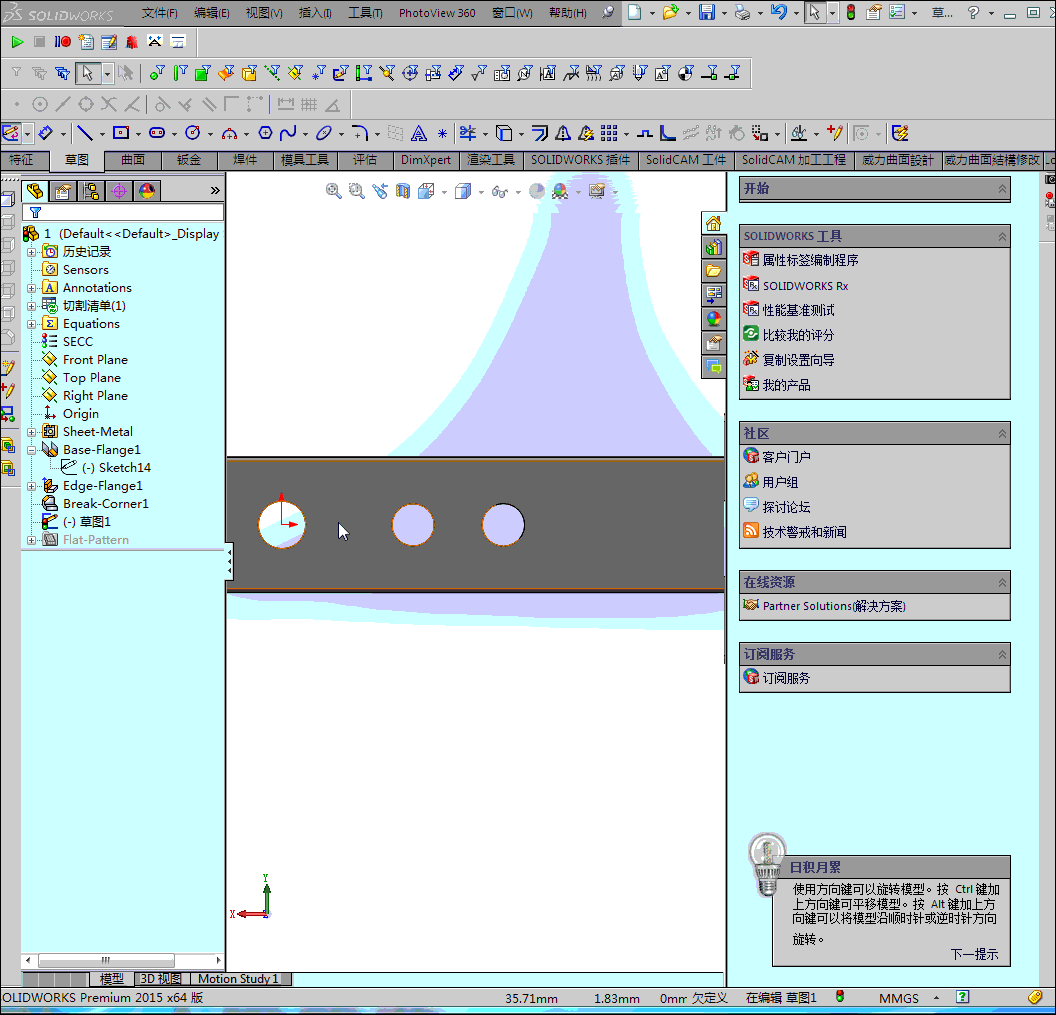

见图,在圆心上绘制点,第一个点可以自动扑捉,第二个点就无法实现自动扑捉了,请高手指教

先用鼠标靠一下圆的外形,出来中心点再去扑捉

鼠标靠近外形也无“高亮”显示,退出“点”命令后才能扑捉到圆心,如果是设置问题,该如何设置?盼教!' h: ~' s* L2 e  C

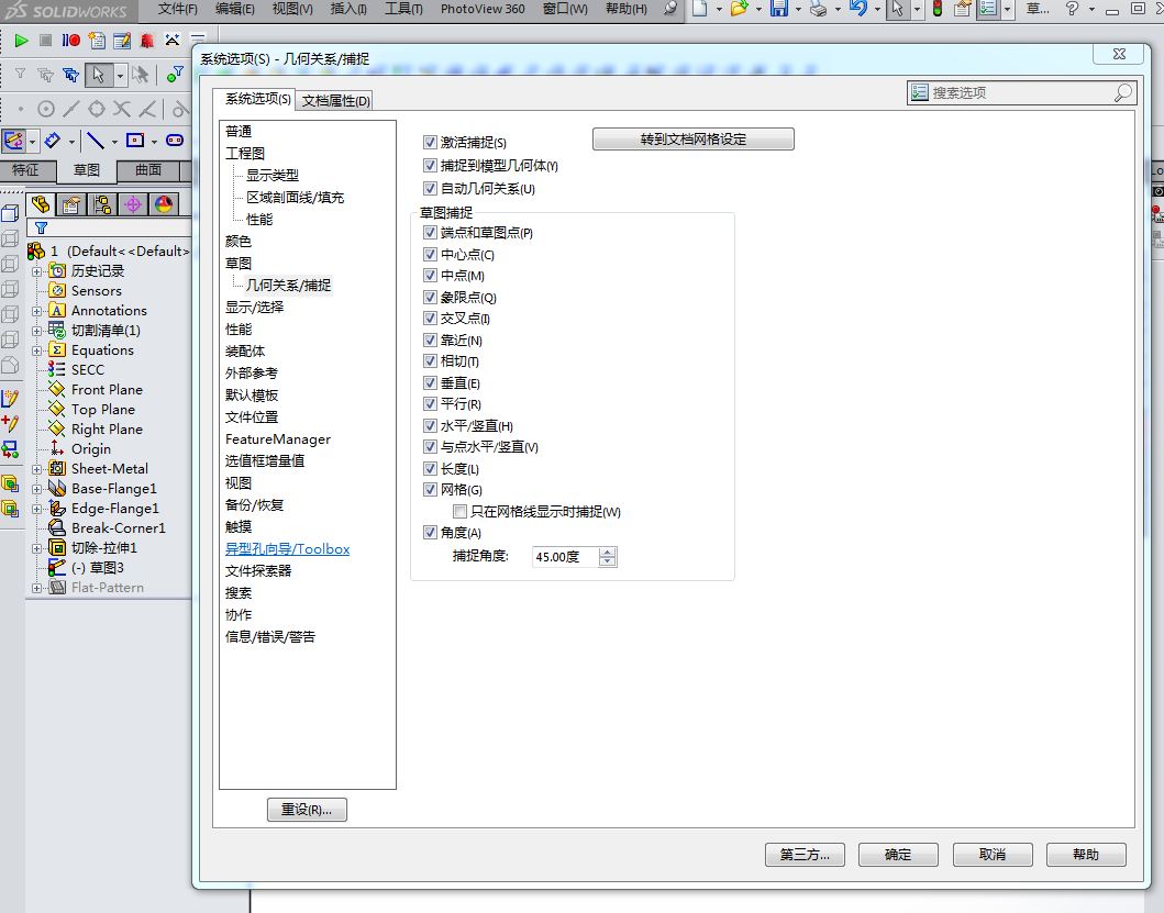

发表于 2016-1-21 08:08:39 | 显示全部楼层 来自: 中国湖北武汉
jirong.peng 发表于 2016-1-20 16:33
1 }- q' U% P  s- B% b鼠标靠近外形也无“高亮”显示,退出“点”命令后才能扑捉到圆心,如果是设置问题,该如何设置?盼教!( n" g$ S' m" U6 u
; ]0 n$ r/ |) [

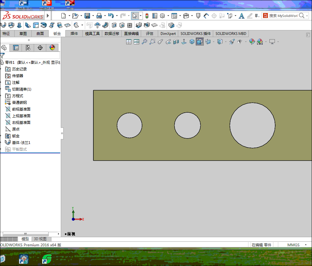

发表于 2016-1-21 08:22:39 | 显示全部楼层 来自: 中国辽宁盘锦
两种情形
! |# k% A! N3 I! v: J+ u' Y2 ~5 Q1.直接拉伸做块时就做出孔
; a+ b) W+ W0 F2.块做完后再打孔
5 F/ W/ b0 R0 r- N
) w8 b$ q" `' H0 e" a0 |均未出现楼主的问题,所用版本2015 X64  sp3.0

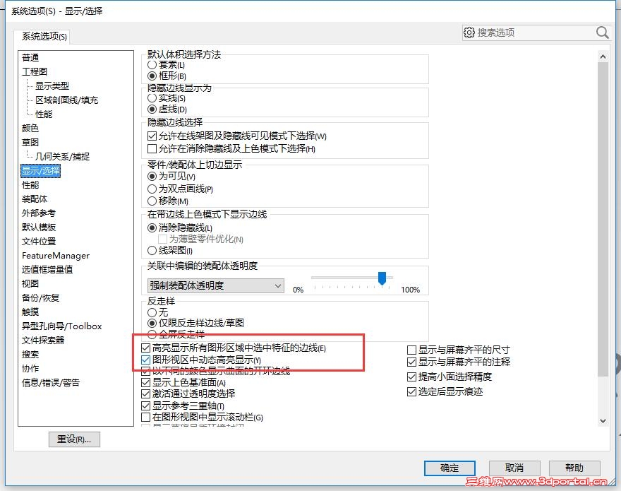

 楼主| 发表于 2016-1-21 09:34:42 | 显示全部楼层 来自: 中国广东广州
yh2008 发表于 2016-1-21 08:08
4 h2 P, c, C' W& {7 \  g$ T6 }: y看看这边是不是没有设置
% _* D: e7 L, V3 [2 R7 V
问题没有得到根本解决,虽然影响不大,但还是希望把问题搞明白,工厂口号天天喊:没有问题是坏事,发现问题是好事,解决问题是大事,隐瞒问题是蠢事!!!目前只能一厢情愿的认为是插件装多了,出现了兼容问题! 0121.gif . y. M* \1 d; h. D/ I( u
