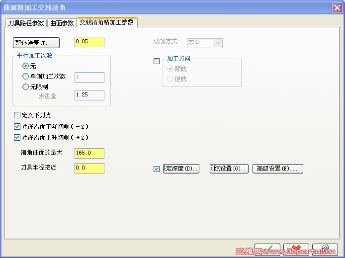

[求助] 交线清角过切了,那位大师知道问题出在那里?
发表于 2016-1-21 11:11:27 | 显示全部楼层 |阅读模式 来自: 中国广东深圳

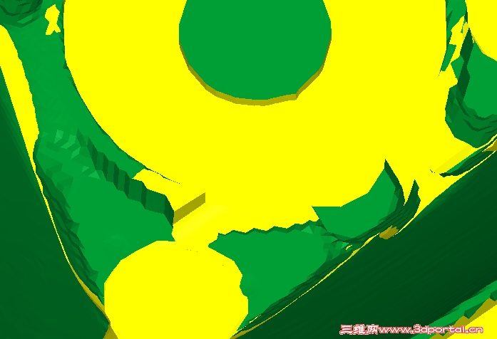

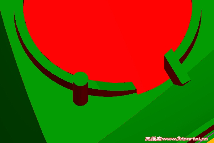

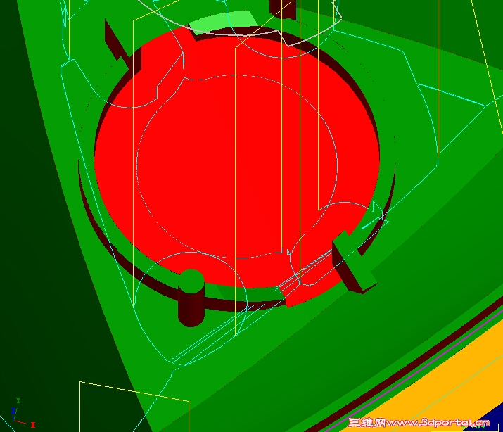

如图,那柱子本来是有的,锣出来就没有了" ?- {5 P: G8 x; B1 ?# A0 L
发表于 2016-1-21 13:23:39 | 显示全部楼层 来自: 中国湖南邵阳
间隙设置是不是太大了
 楼主| 发表于 2016-1-22 10:09:17 | 显示全部楼层 来自: 中国广东深圳
quanzhou25 发表于 2016-1-21 13:23
" N" m. w  Z( P* X1 j间隙设置是不是太大了
, C0 j+ R; }# I4 i5 H6 J. ~
我都是设置默认的
发表于 2017-9-4 00:17:37 | 显示全部楼层 来自: 中国福建泉州
你是不是在TPCfg.dll 里面把最后那个钩取消了,如果是这样就很有可能是那边的问题,钩回去吧
