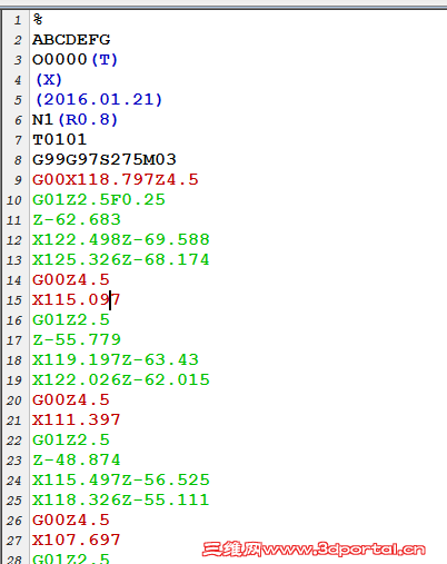

发表于 2016-3-21 10:36:55 | 显示全部楼层 来自: 中国山东青岛
谢谢哥们,程序头注释怎么去掉?
发表于 2016-3-21 21:16:41 | 显示全部楼层 来自: 中国浙江宁波
修改以下地方,前面加#就可以不输出
. k! h0 |6 R; @  n      spathnc$ = ucase(spathnc$)
4 x! x5 K5 Y0 F% m' i, R      smcname$ = ucase(smcname$)
0 s6 T2 H1 ~/ U* e      stck_matl$ = ucase(stck_matl$)
2 w1 E& K5 e. R. u- P# Z3 H5 t, a      snamenc$ = ucase(snamenc$)
# `- E" c# s" x1 L/ {      "(", "MCX FILE - ", *smcpath$, *smcname$, *smcext$, ")", e$
# k) T; ^/ k' i5 t- h- ?! R      "(", "NC FILE - ", *spathnc$, *snamenc$, *sextnc$, ")", e$
' h" d  s$ q0 O1 U8 G: ]      "(", "MATERIAL - ", *stck_matl$, ")", e$
发表于 2016-3-22 22:12:46 | 显示全部楼层 来自: 中国山东青岛
不是啊还是有啊
发表于 2016-3-23 09:12:47 | 显示全部楼层 来自: 中国山东青岛
还是去不掉啊
发表于 2016-3-24 09:01:37 | 显示全部楼层 来自: 中国江苏苏州
114799436 发表于 2016-3-23 09:126 K+ L3 H4 s4 B: J) [9 l  d
还是去不掉啊
  ?0 ~3 h0 r" T0 g0 |3 h
修改的是C:\Users\Public\Documents\shared mcamx9\lathe\Posts  文件夹里面的MPLFAN文件(用记事本打开后,搜索下面的语句,在前面加#号,就当注释了,后处理不显示)) e, R' t  |0 |% Z
6 a9 J, h; e% y修改以下地方,前面加#就可以不输出: ]9 m# [6 E6 H' ~4 m% G
8 |- {5 R: r4 T6 ]$ E' e      smcname$ = ucase(smcname$)" d! G) @% r* Y" v- ~, d+ i0 b. ?9 k0 _3 _
      stck_matl$ = ucase(stck_matl$)( j( R) C8 Z9 Z1 r3 }! e1 n- X
$ ^6 a; m# k0 l& Z      snamenc$ = ucase(snamenc$). @* i7 X9 D  w) L* {, o$ e( a8 n; o) J: \4 B5 l
      "(", "MCX FILE - ", *smcpath$, *smcname$, *smcext$, ")", e$4 G8 p  m) j5 U% I/ Z7 Z, E* e) s2 `# \
      "(", "NC FILE - ", *spathnc$, *snamenc$, *sextnc$, ")", e$/ i4 H2 [: W$ h0 C( {8 m0 q" g) n- l% C' Y1 F; d7 ^4 j8 ?( K7 F
发表于 2016-3-28 16:52:58 | 显示全部楼层 来自: 中国山东青岛
加了还是不行
