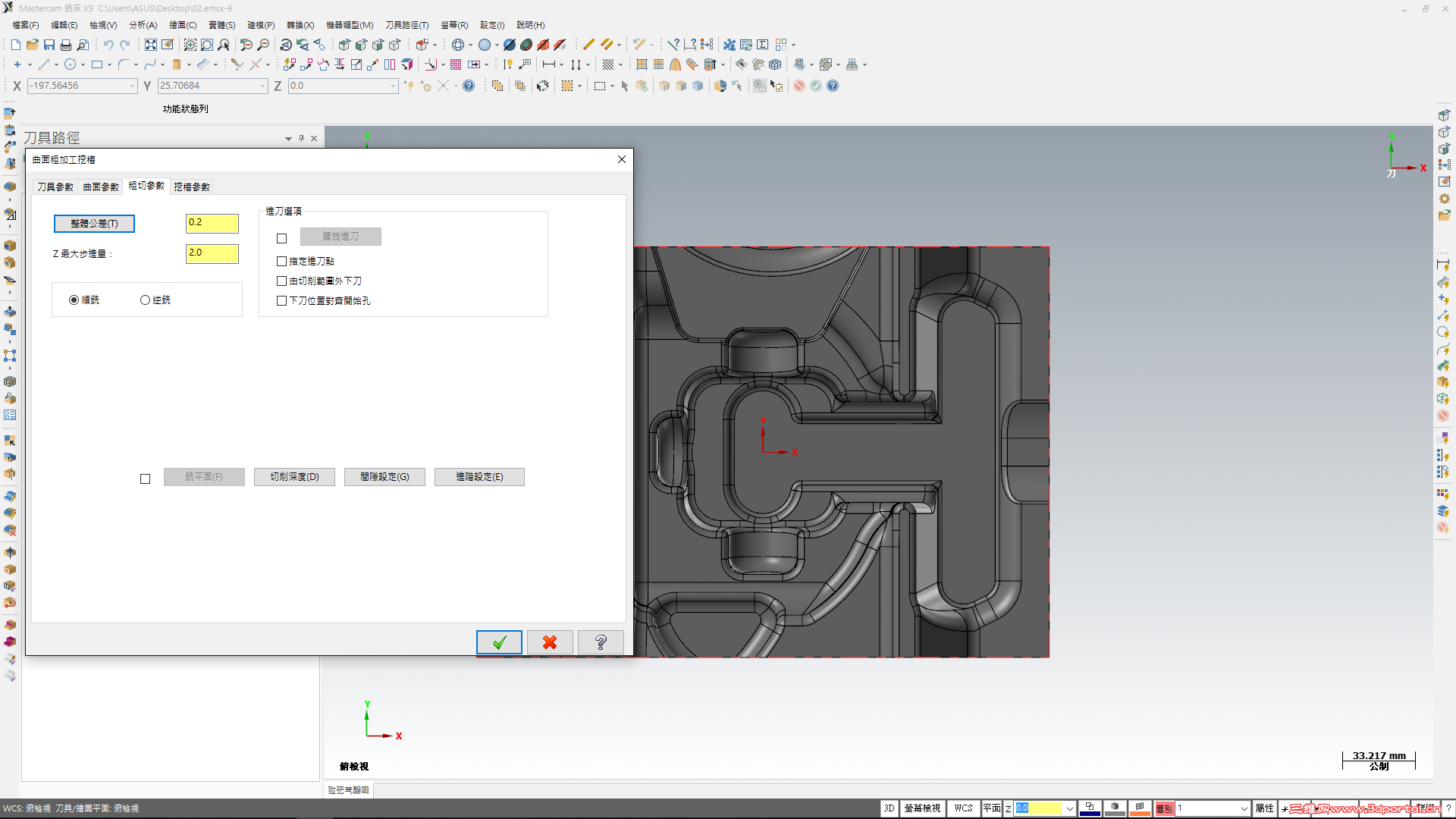

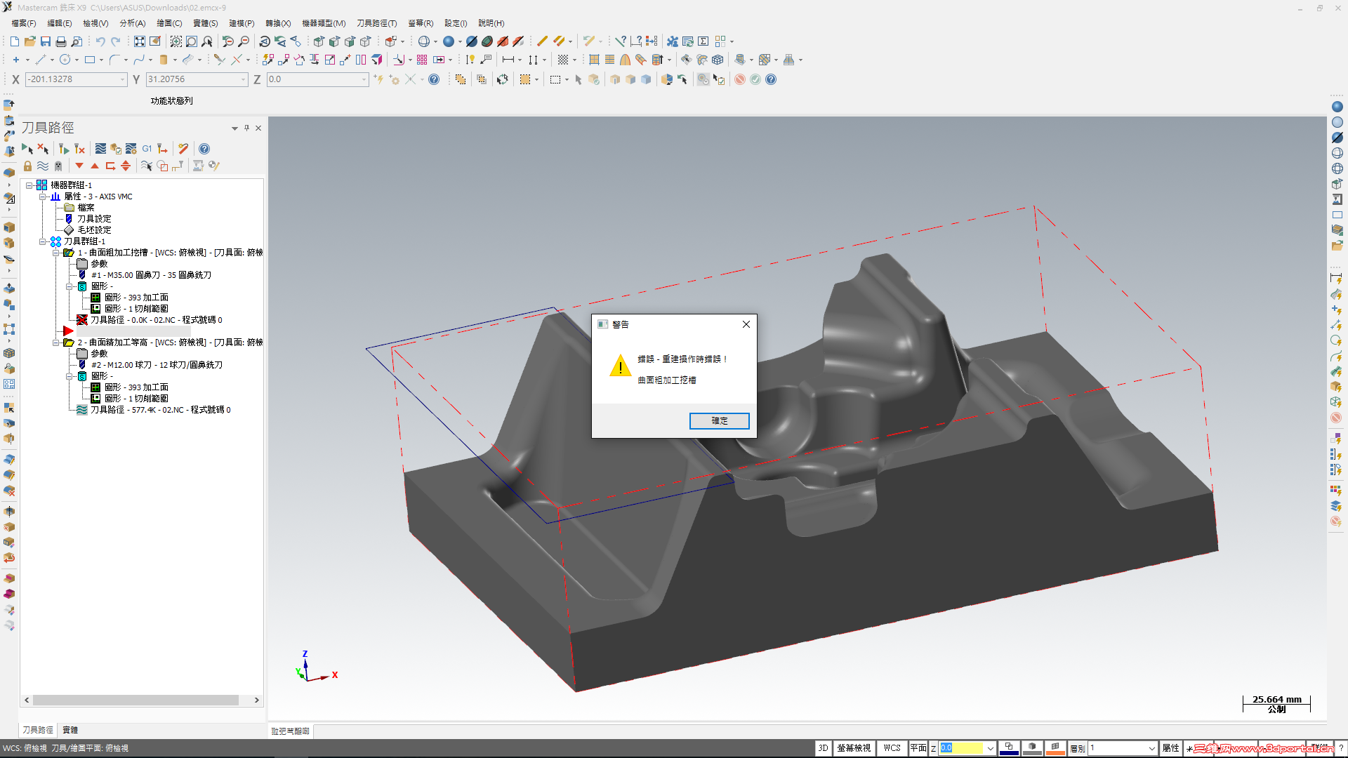

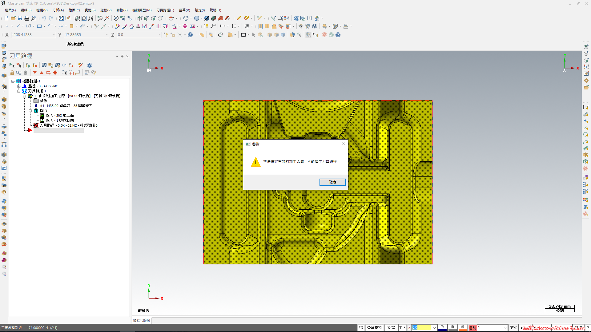

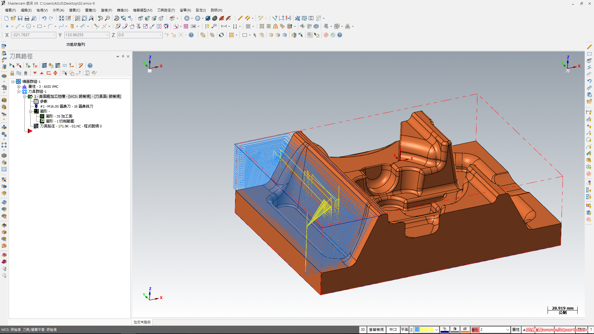

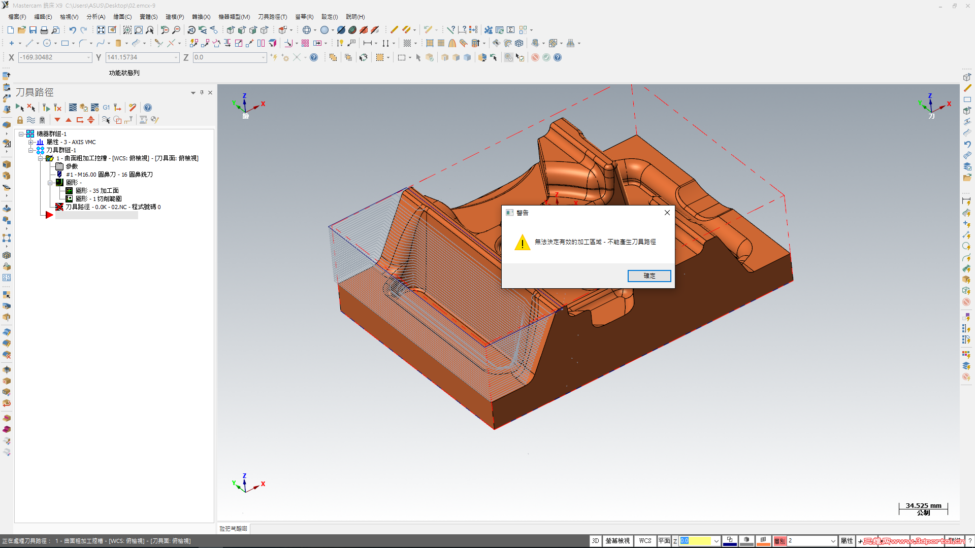

发表于 2016-1-22 10:27:52 | 显示全部楼层 |阅读模式 来自: 中国台湾

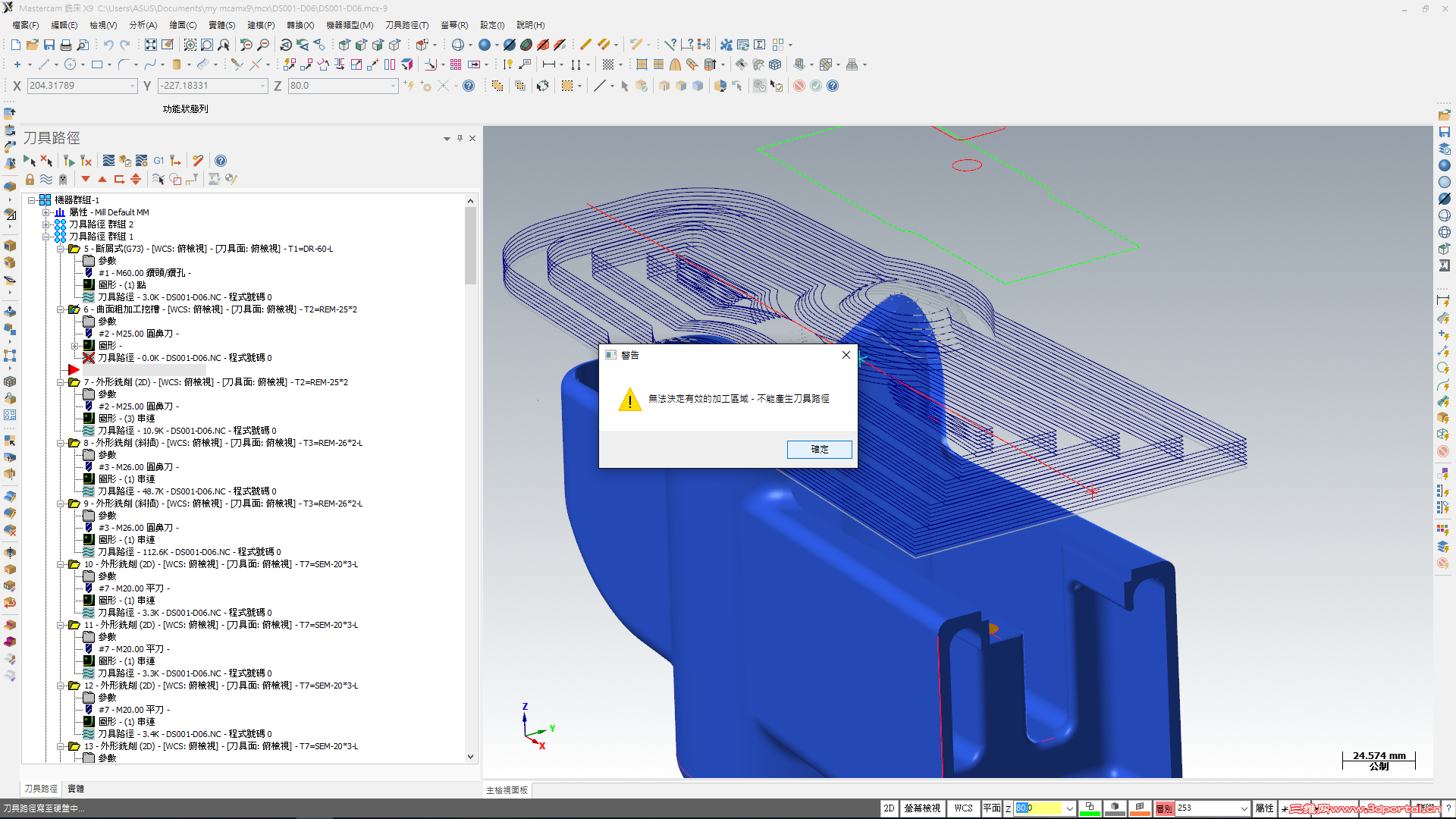

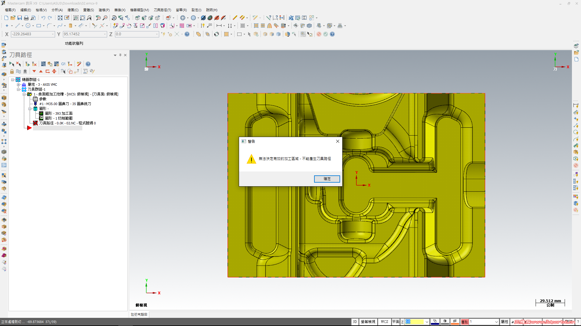

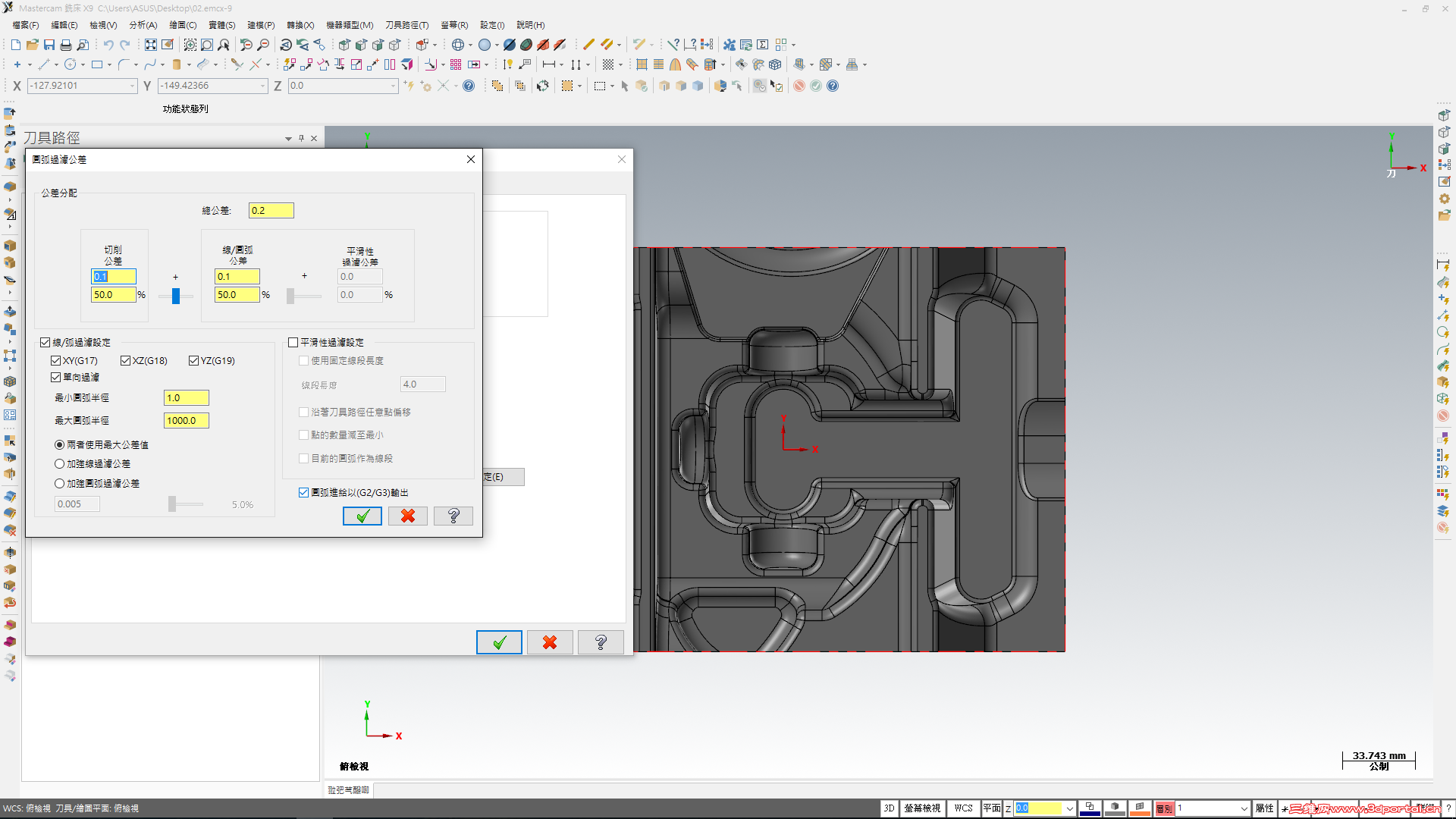

我按照步驟操作.按計算時一直出現無法計算.是哪的問題.我有截圖.在下面.請幫我看看吧...謝謝# o+ q; G# ?; J. ?/ K) y1 x% A

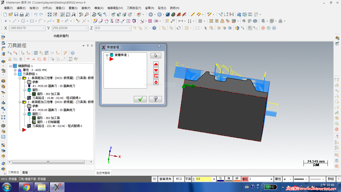

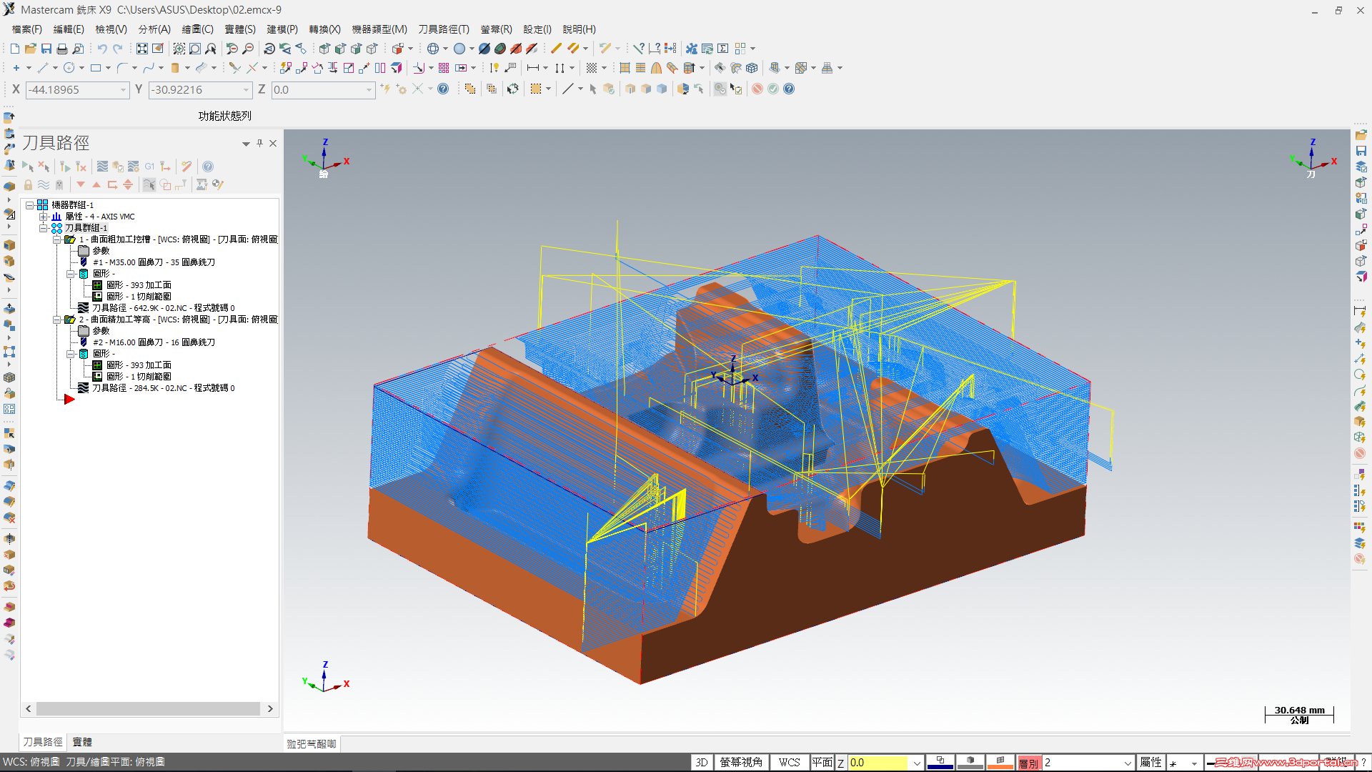

发表于 2016-1-22 12:50:26 | 显示全部楼层 来自: 中国江苏无锡

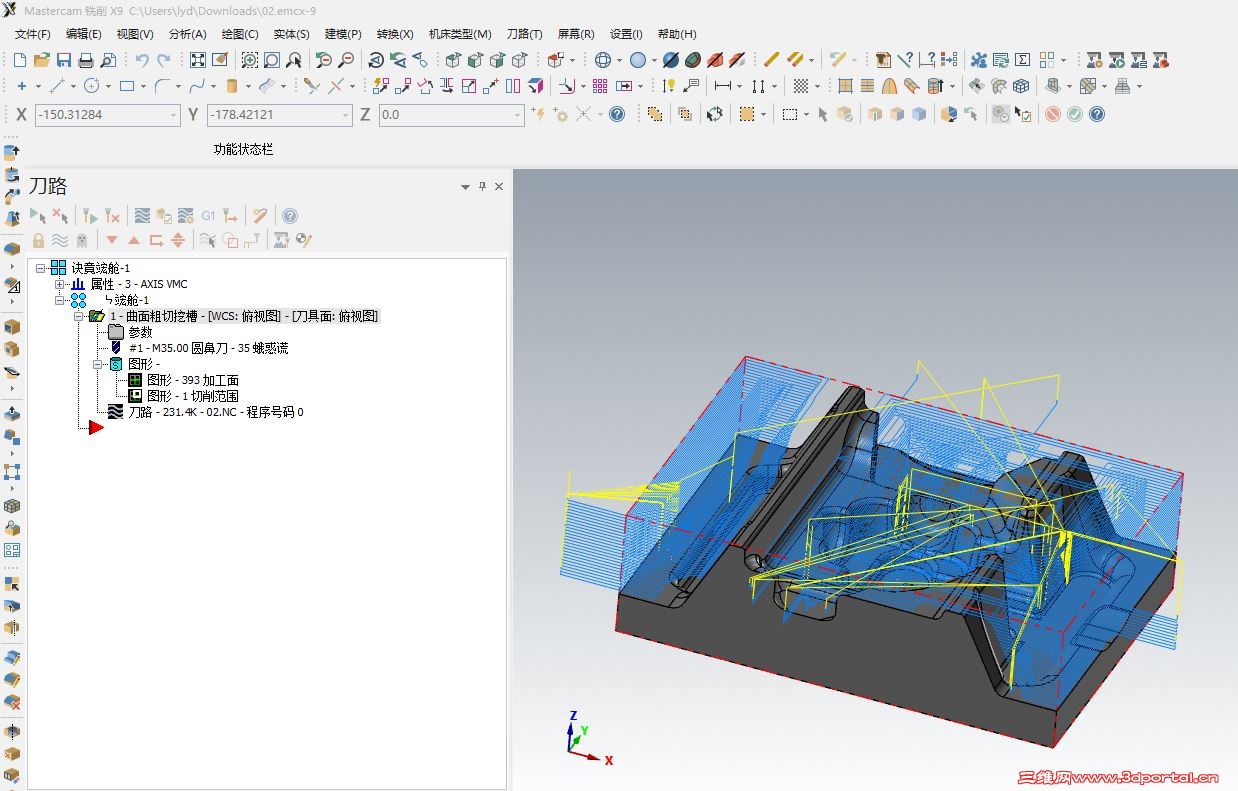

捕获.JPG 下载下来无切削范围
0 t* V1 w% @9 x+ r

 楼主| 发表于 2016-1-22 13:07:35 | 显示全部楼层 来自: 中国台湾
lyd_2005 发表于 2016-1-22 12:50" j0 o) C- ]: [. E7 y
下载下来无切削范围

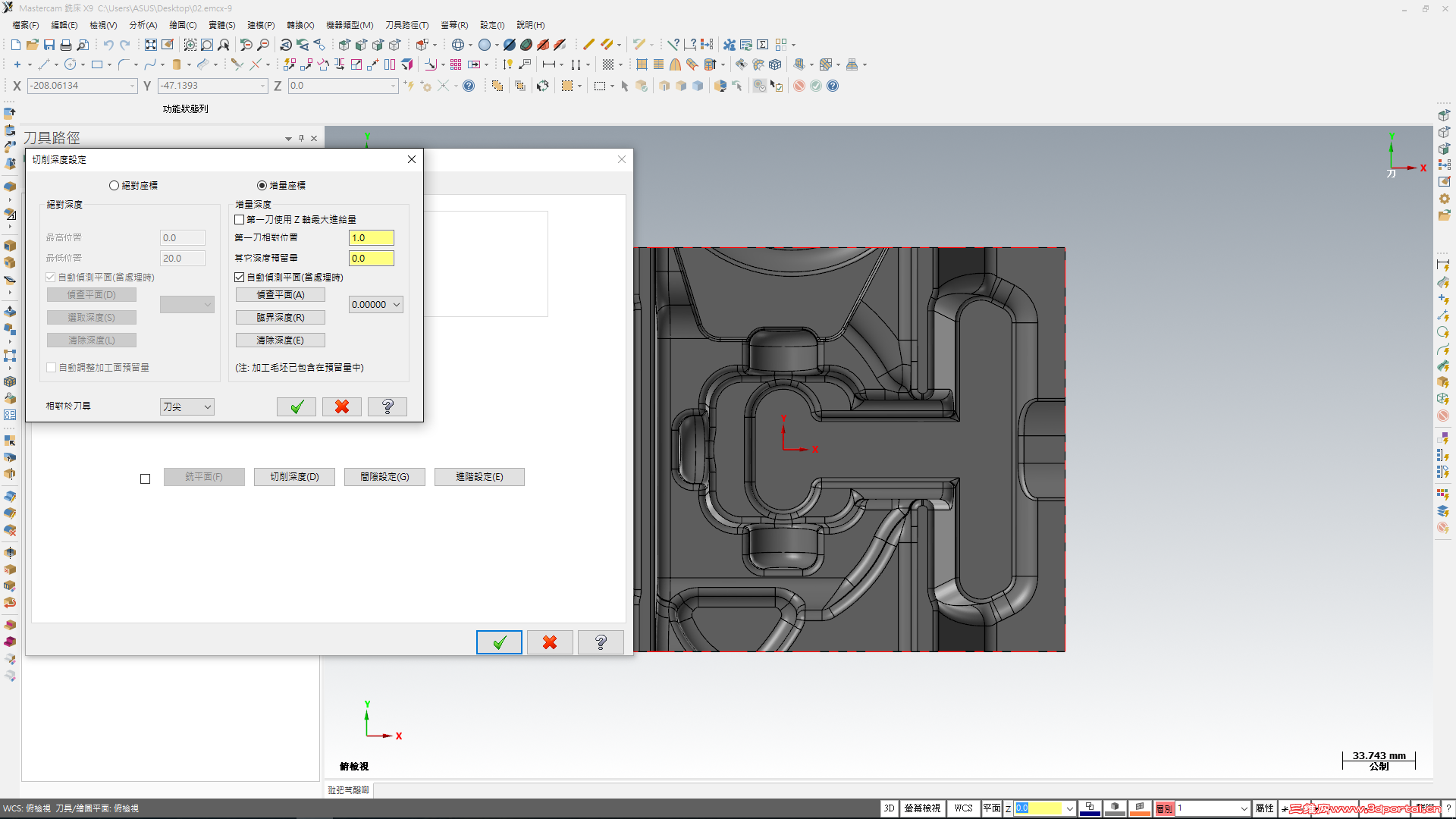

$ f/ c! C( M6 |% ]6 k我有設定切消範圍阿..第7張圖..
 楼主| 发表于 2016-1-22 13:16:41 | 显示全部楼层 来自: 中国台湾
! B' d+ Q& c& q! q, @* }0 }4 h  c下载下来无切削范围
- A7 T7 ~, v1 W$ {2 x我下載了你的檔案.按重新計算...還是沒有

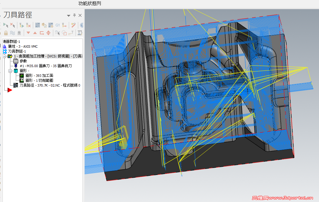

 楼主| 发表于 2016-1-22 14:19:25 | 显示全部楼层 来自: 中国台湾

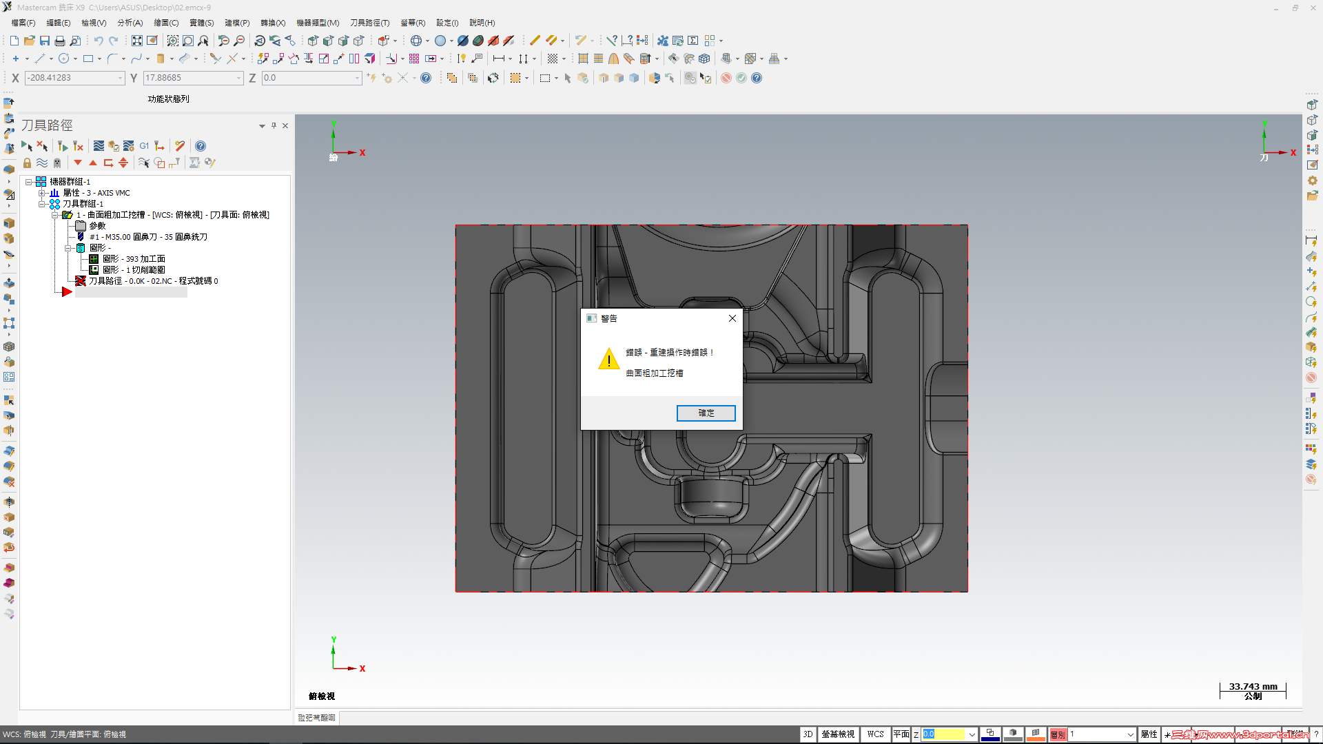

請問一下.如果軟體沒安裝好.會發生這種問題嗎.我剛剛是了一下.用局部範圍.做挖曹...一開始也是不行.後來多按幾次機算...可以了.我刀有改成16R5的.這會是哪出問題~有人遇過嗎
 楼主| 发表于 2016-1-22 16:46:26 | 显示全部楼层 来自: 中国台湾
剛剛試這重裝軟體..不中文化還是不行..我試這用別的3D指令.等距.等高.平行.多可以計算...只有挖曹沒辦法算..我開其他舊的圖檔.一樣多只有曲面挖曹不能計算..有人知道什麻原因嗎.

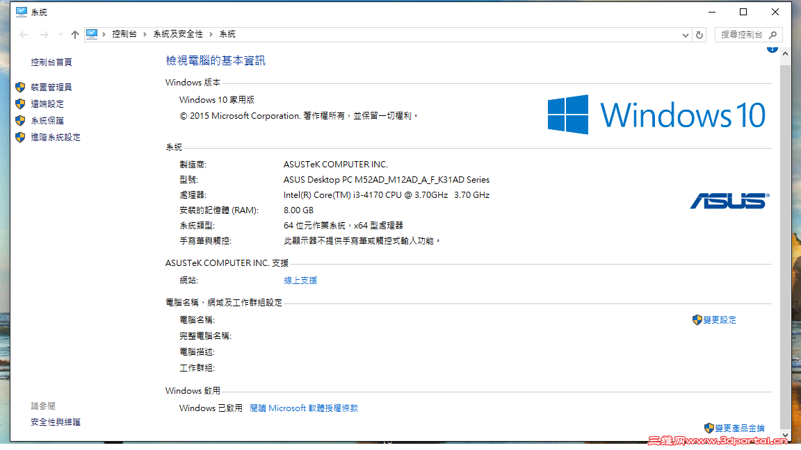

多沒人知道原因嗎...我把電腦的配備上傳..各位幫我看看吧...搞一整天了.還是搞不好% ?5 j0 |: [9 \, B

发表于 2016-1-23 10:42:26 | 显示全部楼层 来自: 中国台湾
本帖最后由 不准笑啦 于 2016-1-23 10:49 编辑 ! n) f( d' {0 o( z; c
6 K; G$ D. s* g5 a) y你的圖檔沒有切削範圍5 t( W& `5 T% _# {2 Z
发表于 2016-1-23 11:40:33 | 显示全部楼层 来自: 中国台湾台中市
本帖最后由 gopc 于 2016-1-23 11:49 编辑 6 I6 b( }- o$ m
sn817 发表于 2016-1-23 09:36
3 G6 d1 x8 A3 y4 W% F2 P. |7 K) ?多沒人知道嗎?請問版主您知道哪有問題嗎…
5 h- ]7 n; A* f; {
剛剛看了一下...你的切銷範圍沒選歐..........4 J) o) P8 Q, ~9 O' C$ l
還有建議曲面挖槽最好把螺旋下刀選上....還有最好把精修也選上...精修的間距0.1~0.3都OK...
- G2 y8 r: m( D, F) K因為挖槽沒選精修的話,容易後有很大的殘脊.....很容易使工件因為這樣位移了' r+ ^1 V' J! _. w7 p$ N& ?
. n5 x* ?2 d$ g) W7 z
還有預留量1.0會不會太大...一般我都是留0.2左右而已4 ~2 D0 T3 V. F0 B! w$ }
8 u- F7 N  \+ J3 C4 u$ Z, \6 w2 b  s
3 b1 v! V# D/ K& r) e8 e% K
发表于 2016-1-23 11:56:27 | 显示全部楼层 来自: 中国台湾台中市
還有你應該是用繁體的........記得刀具名稱...平刀的平-....右牙刀的右.....有些繁體字在機台上會造成無法讀取* o8 k7 ^4 j/ K7 N) B: E6 H0 x
4 R# W! v3 w* A- T& ?* j可以的話盡量不要用中文...一定要用的話,找同音字取代  如平=>苹   這樣就OK了
 楼主| 发表于 2016-1-23 16:13:18 | 显示全部楼层 来自: 中国台湾
謝謝各位幫忙~我找到原因了..是防毒軟體的問題...後來把防毒軟體關閉以後..就多能計算了~謝謝大家幫忙
