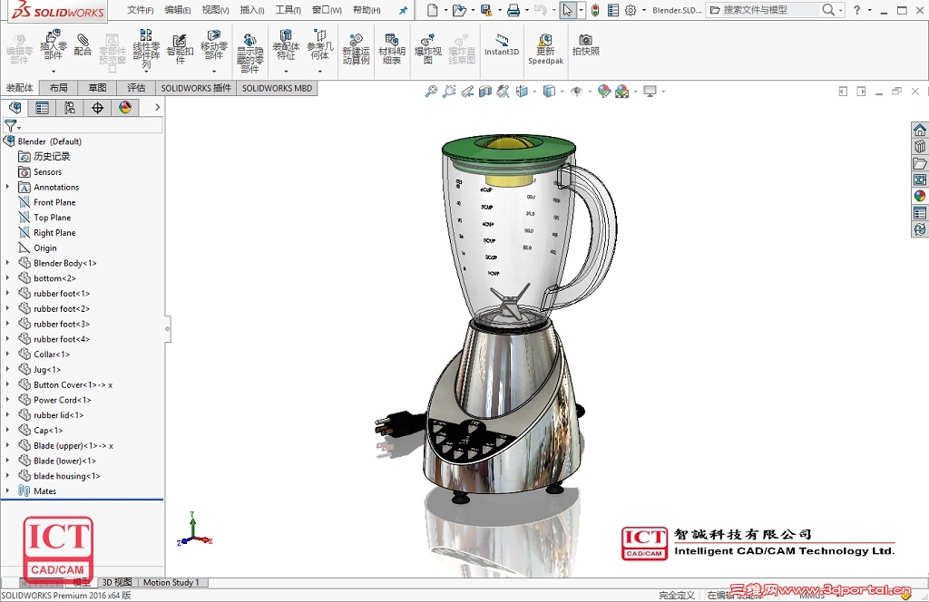

. s2 G8 ~. s6 Q8 D4 P1.设计界面
- v% f: g- j/ {1 X# ^6 p0 ^现在,SOLIDWORKS 2016的操作界面已经被重新设计,新的界面干净简洁,看起来更舒服,这样的界面让用户设计的模型在界面中更凸显,可以让用户专注于设计的模型本身。细节上,图标也被设计得更为容易识别。, u+ r5 S; R" X
" {1 K1 {1 @0 n$ s/ J2 @: o/ ~ 1.jpg & O% p% l, P0 p3 I
图一  SOLIDWORKS 2016 界面

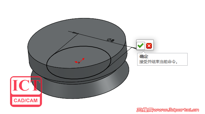

* b: `$ q. Z# v1 V# U9 E! j' x2.D键:将确认角移动到鼠标指针
6 d. E' c0 N% Z4 U, X/ q8 o# W0 J这是一个可以大大减少鼠标移动的功能,当我们做完一个操作后 ,可以按D键(英文输入状态),鼠标旁边就会出现一个确认角(确认与取消)按钮。2 f8 W- Y$ y& \5 t  x4 p( S8 E" ?
2.png 7 I6 M  {, j+ {: z2 D" m
图二 D键( [8 B" {1 ?0 P) [* W& R0 }4 n

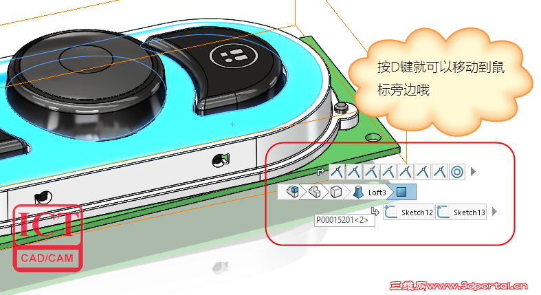

& F( S: w4 O( L1 t( K3 D9 I. c3.选择导览列1 c8 u; o4 i1 G1 A
通过视图点击一个面、边线或者点,你就可以选择打开跟这个对象相关的装配体、零件、实体、特征、草图,甚至配合关系。操作效率杠杠的,想选哪里点哪里~9 s6 H! ]( z6 J; g# }. X  r$ q1 Y
# X. C8 _( b) k9 J9 z8 M5 q图三  选择导览列. X9 t: c- o0 U- G& a  r
& [& w0 A" n% H, C+ ]- Q*可以在:系统选项》显示/选择》显示选择导览列  打开或者关闭

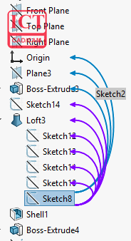

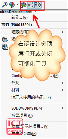

4.参考可视化工具与三重轴
, C5 b) d: R5 W' t, R; @  A$ E参考可视化工具中显示的父关系与子关系可以使用不同颜色显示,可以单独打开。
" _3 _* }! M" C( L   4.1.png 4.2.png 8 S4 ?$ E; X! a/ {; B
图四  可视化父子关系3 d$ ]4 b+ n- D, I3 t' O

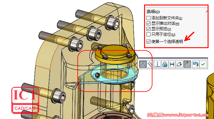

6 @4 E% h) f3 ?7 A9 j2 \8 w5.配合零部件时设置第一个零部件为半透明
1 B$ E, i9 V5 r6 I; F! Y- V这个功能貌似很简单,但是却很 实用,半透明的零部件相当于将这个零部件已经排除在选择之外,对于装配零件比较多的情况下,可以排除掉零件选择的干扰,减少相应的旋转,透过面选择的繁琐操作。
/ ^. z+ J/ k( p$ I) ]8 y- a9 v! B* K* W$ S. i! |& d
6.png 5 Y3 [# R+ Y8 n. \+ `' ~
图五  半透明配合
