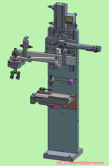

发表于 2016-1-23 08:28:53 | 显示全部楼层 |阅读模式 来自: 中国浙江嘉兴
本帖最后由 ryouss 于 2016-1-23 08:35 编辑 1 I- V- p3 H& Y& X& |
. D1 A3 F) n1 y9 e& u- g
分享幾何網下載的機台(原分享者:南望王師又一年 大大)
7 e2 Z' g. o7 w$ S: K$ r8 I
$ Q4 C+ h' j- Q3 J* P4 {* _9 R8 E/ X' Y: r+ Q. \

向梁大致敬了,此机构由直线运动转化旋转运动,请有空讲讲这个机构的用途呗。; y- N, t; F2 p# l6 k9 O7 |
我看到是气缸带动滑块左右运动随之由连杆带动节点旋转,上面气缸控制上下运动,左右和下侧是接近开关对吗?但不知具体的应用,望解析!

发表于 2016-5-12 20:35:03 | 显示全部楼层 来自: 中国广东深圳
长虹贯日 发表于 2016-5-10 11:57; o" \( H! ~8 }/ s+ t+ x; `8 T0 N
; ]) |. t+ _6 U* T3 F我看到是气缸带动滑块左右运 ...
) E- m- J0 l  a% C& Y0 F
那是液压缓冲器

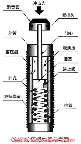

发表于 2016-5-13 14:46:50 | 显示全部楼层 来自: 中国山东烟台
谢谢306朋友,普及下液压缓冲器的知识!6 C6 k: U" d; x% l1 l, O- Z
液压缓冲器(shock absorber)依靠液压阻尼对作用在其上的物体进行缓冲减速至停止,起到一定程度的保护作用。适用于起重运输、电梯、冶金、港口机械、铁道车辆等机械设备,其作用是在工作过程中防止硬性碰撞导致机构损坏的安全缓冲装置。2 g1 N$ \7 r/ T/ B9 c
& E5 i0 o9 [& X% F9 P3 z工作原理
5 j# s& {5 C9 ?1 _- [当液压缓冲器受到碰撞压力时,动能经塞头和加速弹簧转给活塞,使其向右运动。原来缓冲器工作腔内装有一个复位弹簧、顶杆以及油液。活塞的运动挤压工作腔内的油液,使其复位弹簧压缩,同时使油液从活塞与顶杆之间的环形间隙挤压出来,进入贮油腔。在活塞开始运动时,由于与顶杆之间的环形间隙较大,油液容易被挤出;在活塞继续运动时中,这一环形间隙变得越来越小,即活塞阻力不断增大,到顶杆的圆柱形阶段后,环形间隙为零,阻力也稳定于最大值。缓冲器被压缩的过程是通过活塞挤压油液做功的过程。这一过程消耗了大量动能,起到缓冲作用。当工作完毕,活塞被复位弹簧推至原始位置,完成一个工作循环。
