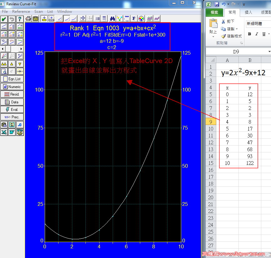

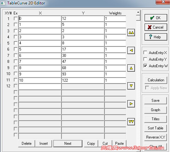

舉例6 G! A4 i/ Z/ F+ G6 k
1.png 2.png 9 b3 p" m! }8 ?. d, {  P) S" v

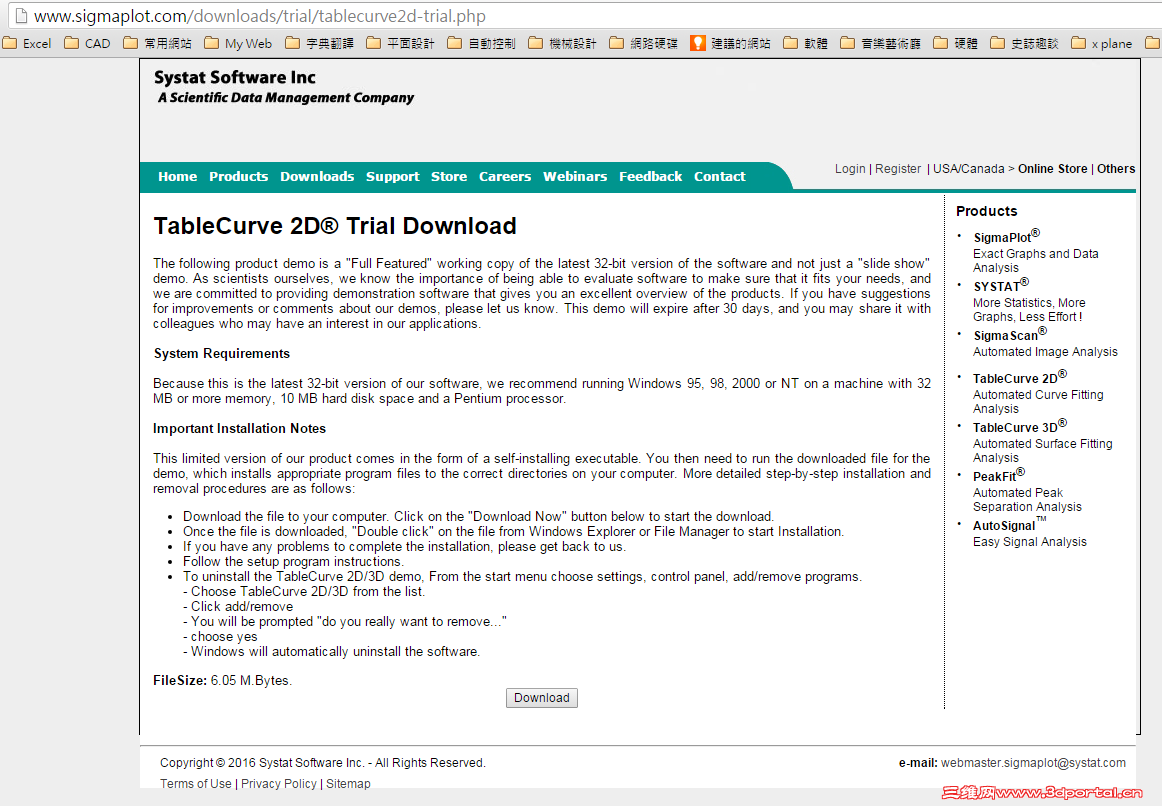

官網(下載試用版需先註冊)

功能說明如下
  h: z4 ~; ?; j8 k6 Qhttp://www.downza.cn/soft/24011.html' r3 s- D4 T) _1 y' T
: R% M4 w% s" N官網下載的 試用版(30天)& V! W6 e/ X4 y8 h& [( e
$ {% T; T; c5 |/ U. F( \ TC2D_Installer.part1.rar (3.5 MB, 下载次数: 24)

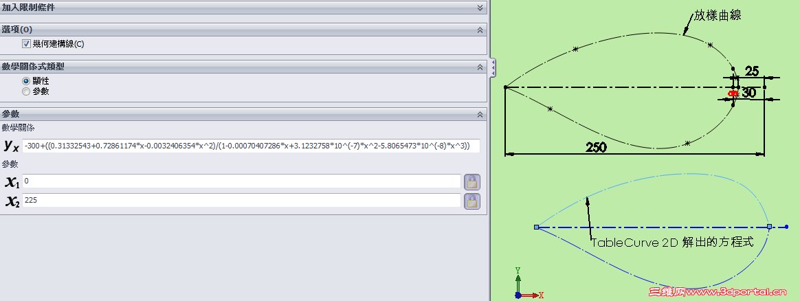

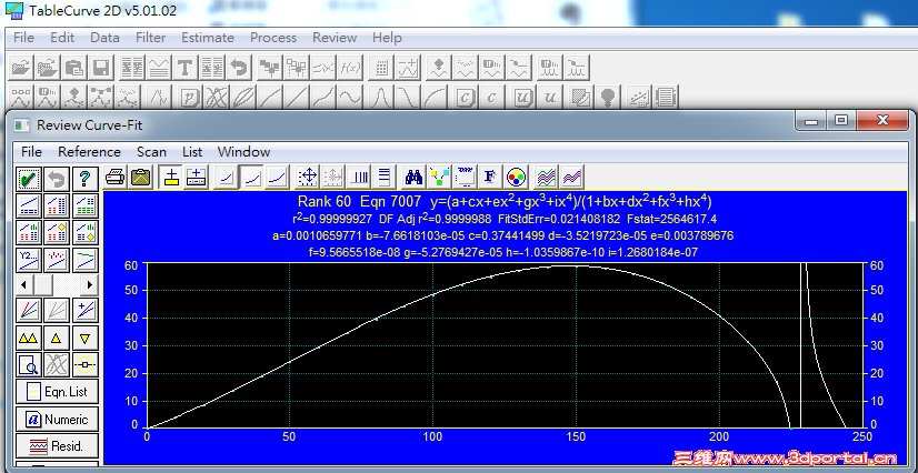

 楼主| 发表于 2016-1-26 15:08:38 | 显示全部楼层 来自: 中国浙江嘉兴
本帖最后由 ryouss 于 2016-1-26 15:28 编辑 1 `9 X& z8 d3 b5 r
7 e) z; e( H; O) B, X/ N( X+ G. E
TableCurve 2D 真強大" X! X' X7 b8 X& W/ |# h: y; X  H
$ s" \0 B% S5 R; R" P: m" V2 ]9 E$ D
如下是作葉狀陣列主題的 "葉形圖",0 Q, o0 |& Z5 g
先用放樣曲線畫出葉形,再取得軌跡 " 點 "的XY座標輸入TableCurve 2D,
7 r# P  F0 f7 H) ?4 v就可以導出 " 葉形軌跡 " 的方程式.
7 m8 G1 f6 q/ e& u9 s TC 2D.png 1 h5 N6 d- M+ W
! i& n; W3 p2 W1 G" R( W
TC 2D_1.png ' d, _& Y% Q9 Y+ x( D
0 F8 Y( Q& n! Z0 B& ]
