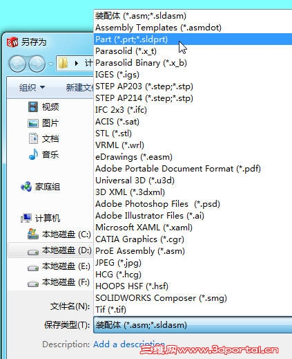

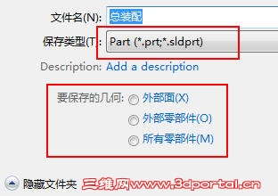

发表于 2016-1-25 16:10:25 | 显示全部楼层 来自: 中国广东肇庆
nanne 发表于 2016-1-25 15:54
2 @3 x  Y, x& M不会,你是怎么做的呀?
* {, c7 g0 c- Z" [- I4 K9 Q在装配体中直接另存为零件格式,下面还有选项的。
. U* w# m$ {, Y5 K7 k Snap4.jpg Snap5.jpg . x( C& R" q, o9 ~5 K

发表于 2016-4-6 10:45:59 | 显示全部楼层 来自: 中国山东烟台
谢谢4楼!
8 J5 \+ d. U! i) a( t我存了好多次,打开后是曲面。
! p) @! H& E+ C我想要的是实体。
/ ?% U$ s" F0 B- R就是没看到下边的选项,多少天了没解决好。
* J- J; }( K5 a6 n一句有“选项”,如雷灌顶!
% `- p9 _- S3 i谢谢了!!!
