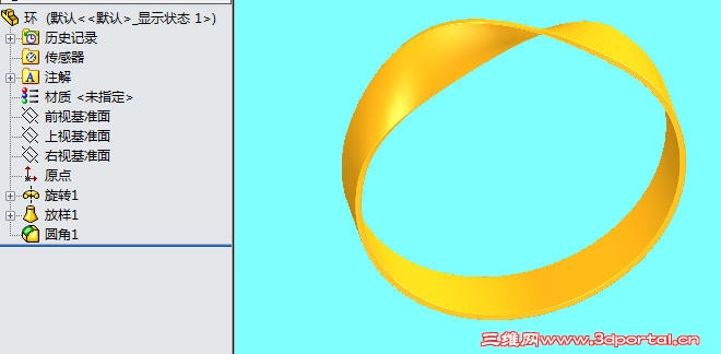

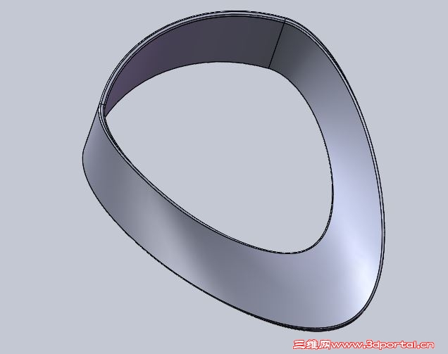

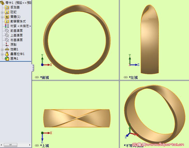

分享在丹大的主題練習過的) p- B3 O! M, z8 ^% T# {9 |
3 t+ q6 _6 o% q4 I
1 B, q. F; {8 T; G
烏斯托環.png ! z( ~7 M: ~- `5 }" ^
: V; b' i  H- u2 e# m* O, {# Q! m: `' e& f' D

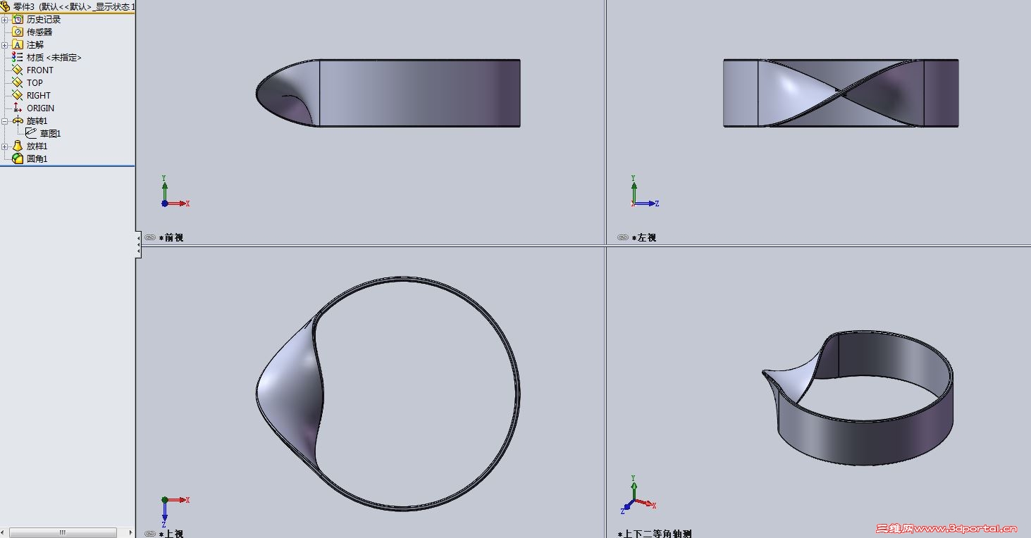

练一个,天气冷,早些睡了。( g7 q, l8 e  t6 O9 h5 k
! y1 z, P! r/ k/ m5 ~ Snap1.jpg
点评
謝支持,放樣是有些差異  发表于 2016-1-25 22:55

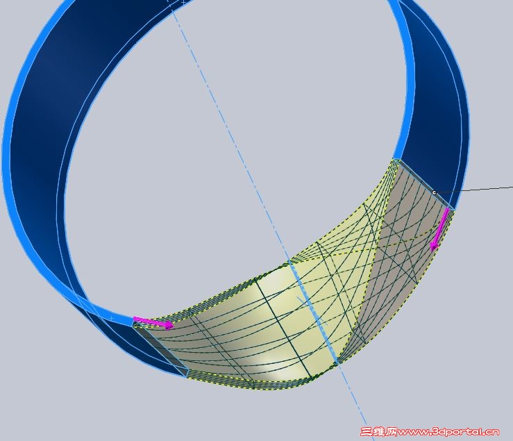

 楼主| 发表于 2016-1-26 11:02:38 | 显示全部楼层 来自: 中国浙江嘉兴
同樣的圖,放樣的起始點和終止點不同,就有不一樣的效果.) j1 X! ]/ Z9 W3 Y/ Z  ]) G. n
  H( s. _$ P1 Y9 p# x: y& P; h
所以就證實如   http://www.3dportal.cn/discuz/forum.php?mod=viewthread&tid=1470436&extra=page%3D1% K2 j( W4 q4 O3 i8 s% p8 T1 {
/ M+ B& r5 M3 ~- G9 T是不奇怪的.
6 m3 @' M5 I4 X
* I" a4 G3 O( }! s0 w4 ~1 X

发表于 2016-2-28 23:42:28 | 显示全部楼层 来自: 中国广东肇庆
jinqin11 发表于 2016-2-28 15:58+ O" V, S, f$ i6 t3 C4 c
分享下教程,我不会
9 ?" Q; m2 i9 `5 h% j, X8 q& g- a* k
供参考,改变放样的控制点可改变扭向。  @1 ?$ j7 o# Y( T
" h2 U  r2 ^! H" J7 J
2012
% S4 u& G1 Y' i! J7 b 莫比乌斯环.rar (182.06 KB, 下载次数: 104)

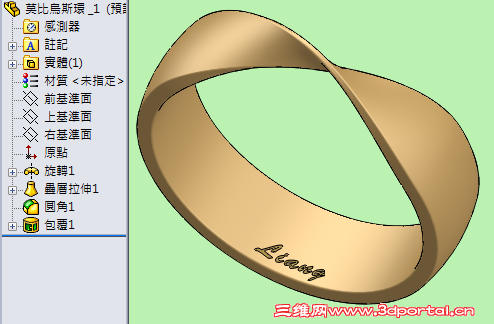

发表于 2016-2-29 14:45:22 | 显示全部楼层 来自: 中国台湾
用掃出做的.

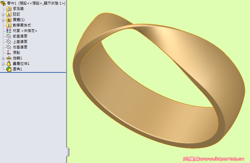

发表于 2016-3-11 15:32:10 | 显示全部楼层 来自: 中国江苏苏州
参照K大的文件做出来了,不过请教梁大,如何调整放样的控制点?是在选取面/草图时,点选的那个点就是放样的控制点?如果需要修改如何调整呢?; ?/ n% k$ S4 t
这个特征SW原厂的教材也没讲清楚啊。
7 Z5 Z% A+ D- q3 T  T 1.jpg 1 y2 p7 f$ [$ ?' P; W
( @8 b, \7 L1 j/ r$ ]. \, w+ Q! A. _

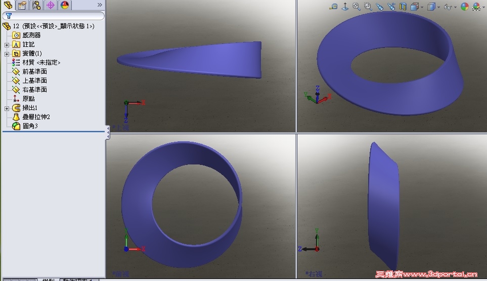

发表于 2016-3-11 15:47:10 | 显示全部楼层 来自: 中国江苏苏州
本帖最后由 littletb 于 2016-3-11 15:57 编辑 1 Q) }" {5 Q! u9 @$ Y6 e2 T0 I
+ q& K' }- N% I" j
是不是旋转的角度也有讲究,我从135度直接减少到120度,就会放样失败,需要重新点选面。) [9 D0 k& V- S; U
$ `/ u- q/ I0 a但是我5度,5度减少,每次再生直到45度都没问题.
