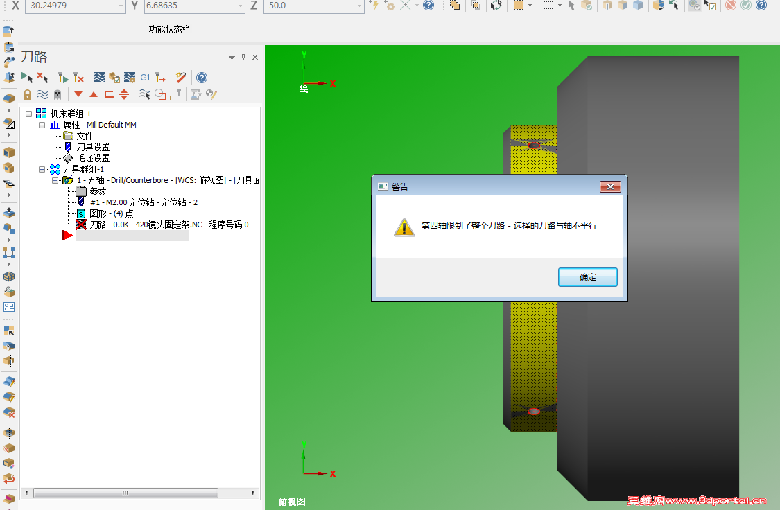

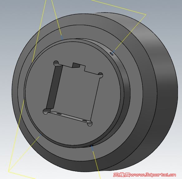

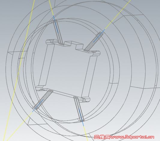

请问论坛的大师,我用五轴钻孔,出四轴程序为什么总是报警?上传刀路文件请大师们指点。以前用X6做过没问题,第一次用X9,不知道哪里的原因" K0 d4 u4 q, d) b7 \& X. ^

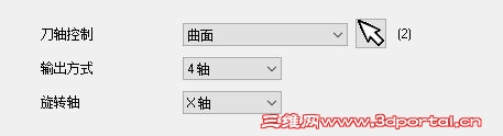

旋转轴选x轴

我选了X轴也是这样的
发表于 2016-1-26 10:17:15 | 显示全部楼层 来自: 中国江苏无锡
捕获.JPG 9 O4 c2 G( X3 A' J8 r8 X1 N
4.JPG " l8 c  O9 n8 L" x7 u5 Z! V
2.JPG + I" z& R6 j$ G2 g0 }! x
; k* h% M9 t) y. L% D3 Q) I
发表于 2016-1-26 10:18:47 | 显示全部楼层 来自: 中国江苏无锡
文                            件
! c. p; @( }; j& U7 R
1.rar
38.42 KB, 下载次数: 39
 楼主| 发表于 2016-1-26 12:15:59 | 显示全部楼层 来自: 中国北京
lyd_2005 发表于 2016-1-26 10:18
1 c8 O7 p# j& T文                            件
0 P/ P5 d3 n$ j8 X$ ]: G2 k
谢谢朋友指点。谢谢。问题已解决
