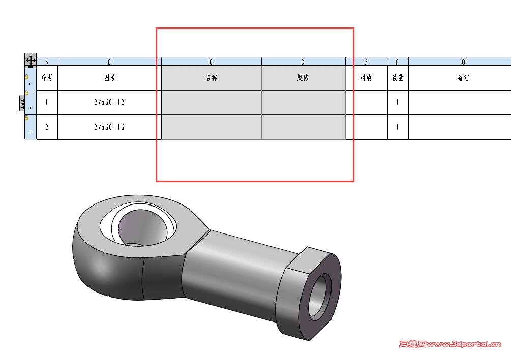

装配体中我将明细表导出到EXCEL中修改后怎么再导回如下图所示
* M) v& s8 o1 B1 ~; N8 `这是我在装配体中生成的明细表没有“名称”和“规格”内容

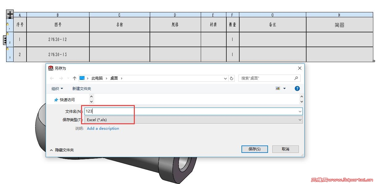

将其导出到EXCEL

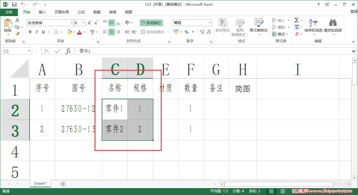

在EXCEL中修改后增加“名称”和“规格”内容

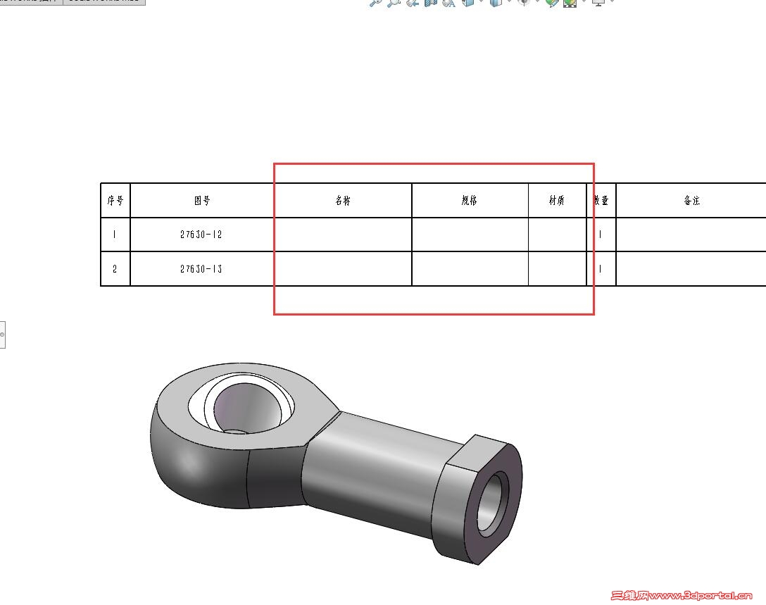

现在怎么将修改后的内容再连接到装配体中?

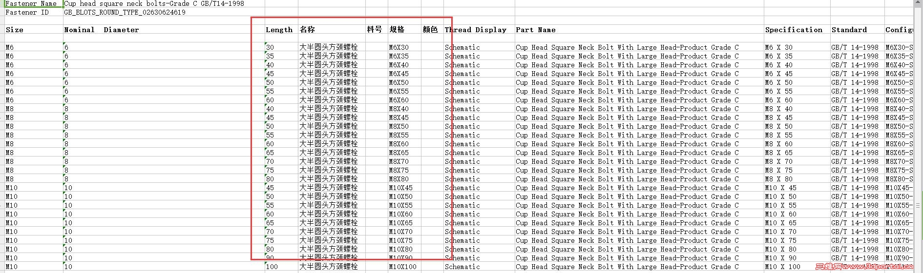

只是如果能像TOOLBOX中以样,可以导出---修改----再导入数据: e" e& u! L8 H2 h- f' v& c" B
这样就更方便了0 h- E% u2 T. J5 Q

. ~$ f, I6 B! I) f6 P$ r! [5 Mtoolbox修改的是配置,明细表修改的是什么
