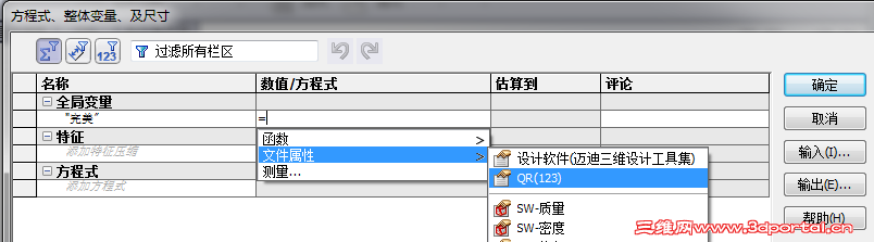

发表于 2016-2-18 18:45:42 | 显示全部楼层 来自: 中国安徽蚌埠
& E4 D. w7 r4 o0 m3 o6 K2 ^3 v( x: e7 _
打开属性栏,设置属性,如图+ T  ?, M- {8 D; ~9 j' q% i  c
21810.png 进入方程式界面,设置全局变量,如图' ?% o* z  W2 m' y9 J# p
: ]* d, M2 @% e$ X7 F1 u 21811.png
$ o1 F( g* p+ @: Y5 n5 X回到属性界面,新建一个记事本,输入代码。 * M# G" d$ J# ~: J, A$ S
9 ^- I  ]8 e& J0 X7 V18 N; ?% B# n$ K: }  L& G* E- o  z
dim str1/ w2 Y6 L* B/ f2 ?5 m( P$ |- E: G
dim str2
% m0 t+ x0 g! G, y  _str1=part.Extension.CustomPropertyManager("").Set("名称",mid(part.GetTitle,9,20))% J# K" e  K3 s! P  y
str2=part.Extension.CustomPropertyManager("").Set("代号",Left(part.GetTitle,8))* ~8 O( p' a. u* J! Y
; o% U/ e' l# |% M输入完后用ctrl+c 和ctrl+v替换掉属性“QR”的值,显示图8 |6 d; n0 E$ J3 i3 R6 i, d; O
& L/ k3 _! I  |, R
21812.png 5 Q5 z( G# \! A. U" z7 l! K
属性“名称”的值,点下右侧的三角形,提示有全局变量,选择% T2 J& }/ L8 o0 k) n3 J; F3 m
- o3 u$ e' u& }/ E9 b; h8 J
' }( X6 B- i, \. [) ~5 L( F3 x' c4 P$ M
4 ?- D! @2 e& r7 X& x, Q+ @3 E6 H8 |9 s9 a3 G) t5 b
按更新,保存,可以按照内置的宏提取代号,和名称
; ]* Z0 p; V1 H3 X- T. T
4 a9 x8 M. c% Q! D
8位代码+名称.rar

发表于 2016-2-18 19:46:17 | 显示全部楼层 来自: 中国广东深圳
jinqin11 发表于 2016-2-18 18:45
5 Y0 k* I7 l! P8 M* M打开属性栏,设置属性,如图/ C6 b  w9 R. u( ^5 e7 |* a
进入方程式界面,设置全局变量,如图
$ I, x" J8 R4 {* ?5 e) _, O请问下,您的SW是哪个版本的?好像SW2014版后,内置宏不大好用了?
发表于 2016-2-18 21:50:44 | 显示全部楼层 来自: 中国安徽蚌埠
NC@jiang@nan 发表于 2016-2-18 19:46
' Y: v% Y6 Z! O4 r; D; D# Z: y请问下,您的SW是哪个版本的?好像SW2014版后,内置宏不大好用了?
: G% c9 z/ w/ C模板是2013,7 w% c. W8 `, L, w# C; @9 c$ k
我没有2015
发表于 2016-2-19 20:50:38 | 显示全部楼层 来自: 中国广东深圳
jinqin11 发表于 2016-2-18 21:502 z- q! ~! K4 T
模板是2013,% a* O2 s- c' C% E6 s7 }3 ?
我没有2015
/ G3 \3 G1 z& J8 T试过了,在2014上是可以用,但是和以前手动做的变量一样,全局变量那里会显示一个X号。
发表于 2016-2-20 10:50:30 | 显示全部楼层 来自: 中国山东济南
NC@jiang@nan 发表于 2016-2-19 20:50
/ v* h1 E  f; ?: Z: w0 |, Q3 Q4 R试过了,在2014上是可以用,但是和以前手动做的变量一样,全局变量那里会显示一个X号。
7 k% S9 ]7 x# c) a" w  k我来学习了,谢谢了!
发表于 2016-2-20 22:10:11 | 显示全部楼层 来自: 中国安徽蚌埠
NC@jiang@nan 发表于 2016-2-19 20:504 t/ n1 q5 L4 V, v3 m
& S; m2 J# I; U/ t) [; u# X; N
如果不安这样输入,全局变量哪里是输入不进去的。
, c4 p8 C3 m( ]" o0 q具体什么原因还不清楚。& Z) w5 {1 N+ ?
要更新后保存。代号和名称会变的
