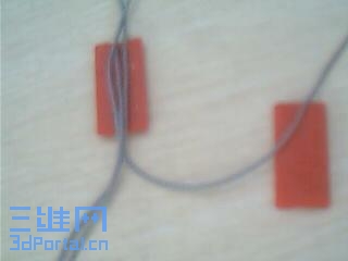

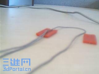

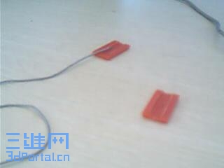

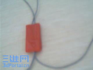

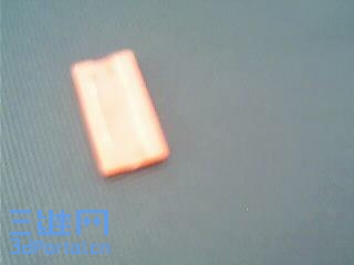

请教下几个自动应用6 N6 b0 D7 m1 M( W$ V) H
. x( ?  Y- g4 y' \( a$ {! n
说明8 d3 r3 ^! ^. }9 t
为吊粒加工材料
* `( j+ b2 k$ T1 @2 c: W" z
! p4 |2 n& e( G* f* P6 U7 [为A和B两面吊粒和线         A和B面员粒为凹槽放线用另一面为凸字不平1 X2 s: a& @/ U! B6 t  A' i# `
1 e" t" ~5 c, Y$ N1 a$ J+ a  c工作步骤为如上图     4 ------ ->5-------->6-------->7
2 V! y. t  G1 t( P" g# W! G2 C' ]* F/ M- `$ Q! M7 O! l
放吊粒A进入流水线------>放线到A面凹槽------折线一个来回-----切线---------.>压合B面9 g+ S3 x! d- x5 h# {# [
; q1 q% g- g: v0 r1.问题是难点就是吊粒种类多,大小不一,有方型的,有圆型的各样的。
1 W9 y/ M9 T2 O; E# P; S
$ B+ n5 x6 z) W4 y" |; t* C在生产线上不好定位,不好在生产线上走,由于吊粒A和B不平面积小用泵吸不住,用皮带夹不住,
% M" O! @% R6 n* t7 Z$ u

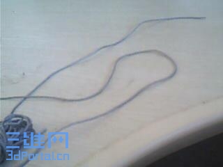

& Q( s3 ?5 }( z4 p0 V, U2.折线问题,很难把线放在A面的凹槽里面,还在让线切口在凹槽中间,还经保持在传动过程中不让线走乱。8 U  z) J! h1 M$ ~3 J5 c

发表于 2006-12-4 22:43:05 | 显示全部楼层 来自: 中国广东东莞
可用送料盘送料,只是种类多送料盘数量也会很多。
3 ~( |( P$ F3 k5 c9 N1 S' V作自动机就是希望是小品种大批量。。要不保不回设备费用。
