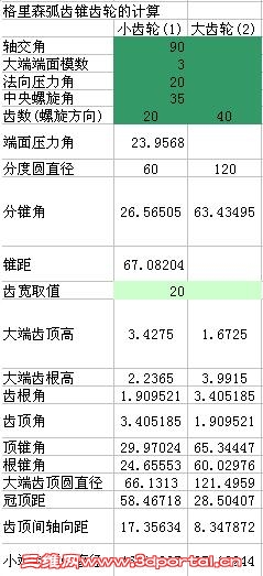

高手能教教我怎样画一对螺旋伞齿轮吗?$ H. r: `2 Y3 d3 K
参数见图. K% n7 ~9 Q5 S* q+ C6 h; H
