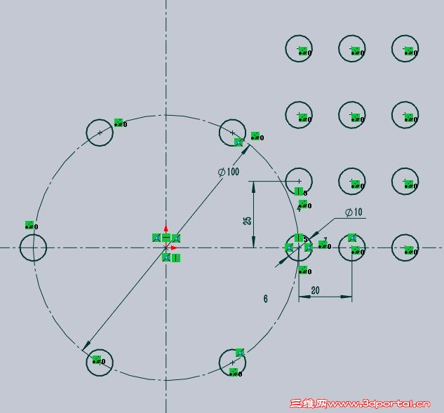

发表于 2016-1-28 23:56:29 | 显示全部楼层 来自: 中国浙江湖州
如想阵列草图:6 T/ X# E' r, _  x
1.线性草图阵列在勾选“标注x间距”和“显示实例记数”后就只剩下方向未约束,(方向2阵列可勾选“在轴之间标注角度”)。
! R7 I# Q$ i* _, x' z$ l2.圆周草图阵列在勾选“等间距”或“标注角间距”和“显示实例记数”后就只剩下圆心(旋转点)未约束。
2 p4 i5 A: }- Y9 G( }& ~+ ^8 U当然前提是阵列源己完全约束。: I8 O# f' V8 _$ W2 R

. L3 P8 K, K' z3 G% Y/ t: @
如果草图阵列的话,只用定义阵列的第二个草图,其他的阵列草图就全部定义了。

 楼主| 发表于 2016-1-30 11:41:42 | 显示全部楼层 来自: 中国江苏苏州
iEuhgod 发表于 2016-1-30 08:56- a, Y) ]0 r/ ^3 O. ^
4 J1 n0 e7 Z, K/ D. N
感谢,我上班来试试。
发表于 2016-2-2 10:45:55 | 显示全部楼层 来自: 中国陕西
7 Z9 k$ _& j& i+ @0 r
8 Y3 g2 L1 g% n# I如果草图阵列的话,只用定义阵列的第二个草图,其他的阵列草图就全部定义了。
+ L% _+ w" ^; D7 U7 }- C: L' a/ D/ B; O5 t
经过验证,此方法确实有效!) F3 L& w. }% [2 q- G( Q! I6 B+ |

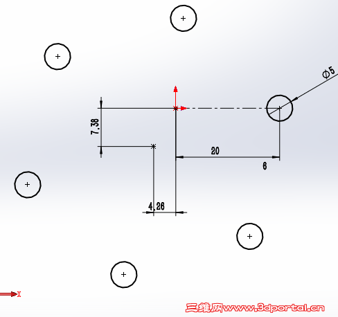

发表于 2016-2-2 12:33:10 | 显示全部楼层 来自: 中国安徽蚌埠
我爱用acad 发表于 2016-2-2 10:45
+ v8 _/ f0 F7 q+ f1 z7 y5 g& c. b0 J+ \经过验证,此方法确实有效!
5 K& D2 W0 ~- V' e4 n1 X* m
你的实验有问题,要定义圆周的点,才有用
' y6 @' Z, J$ D6 _5 B2 @3 o' }
发表于 2016-2-2 14:50:35 | 显示全部楼层 来自: 中国陕西
jinqin11 发表于 2016-2-2 12:33 static/image/common/back.gif; L4 L/ Z) U: P
你的实验有问题,要定义圆周的点,才有用
1 ]5 d8 d$ E% I3 a! P2 d
不知圆周点是什么意思?7 p! _; W5 b& H, Y, c6 l3 i# z
再经验证,阵列后的任意一个草图上的任意一个特征点完全定义后,其余阵列草图就全部定义了。) e* Q% ?( s* ~
( J  v1 u, p0 p3 X: i7 B+ G

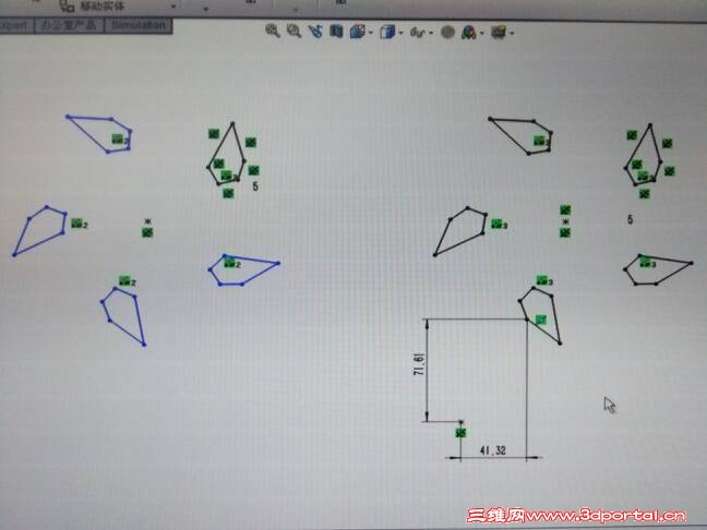

发表于 2016-2-2 14:55:16 | 显示全部楼层 来自: 中国陕西
iEuhgod 发表于 2016-1-30 08:56 static/image/common/back.gif4 n/ W7 Q) @8 M2 j+ H' j( ]" W: s3 D
0 I6 x7 Y0 t) {$ B% k经过验证,不仅是第二个阵列草图,任意一个阵列草图都可以。详见11楼。

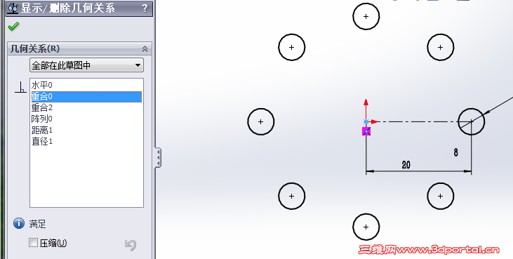

 楼主| 发表于 2016-2-5 08:55:49 | 显示全部楼层 来自: 中国江苏苏州
非常感谢,确实有效,圆周阵列和线性阵列都有效。

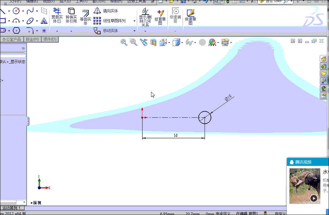

发表于 2016-2-11 21:32:23 | 显示全部楼层 来自: 中国安徽蚌埠
本帖最后由 jinqin11 于 2016-2-11 21:47 编辑 " R* n0 K3 G5 \
" s1 I) P3 p5 ]' ]3 h/ z3 l
对于已知点,SW提供快速定义草图,
