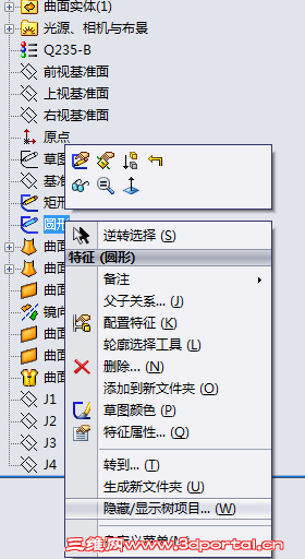

发表于 2016-1-27 15:15:48 | 显示全部楼层 |阅读模式 来自: 中国上海
在特征或草图右键菜单中并没有重命名,) S0 d6 ^% u* D- t1 o
不用快捷键F2如何操作?$ c6 b* \9 f( K) p% C$ ?( s
) f8 `5 F8 }4 m3 H$ ?: i% m
 楼主| 发表于 2016-1-27 15:16:41 | 显示全部楼层 来自: 中国上海
本帖最后由 骚丽的蜗壳丝 于 2016-1-27 15:18 编辑 - R9 w; P8 Y8 W& Y% d
0 h( O# q% A( R. O# |# ~. A
自己顶一下吧,原来是“属性”,就是名字
* V/ o- W' ^, L2 L+ {+ R! E, l/ s( U草图右键是“特征属性”# ?9 s. z* ~) x
基准面右键是叫“属性”
发表于 2016-1-27 16:45:50 | 显示全部楼层 来自: 中国上海
其实重复点两下特征的名称的文字也是可以直接修改名称的。不过重复点击的时候需要有一些间隔不然软件就认为这是在双击了。
发表于 2016-1-27 16:48:34 | 显示全部楼层 来自: 中国香港
先點一下特徵,等待約半秒(或更長時間),再點一下特徵的名字,即可修改。
