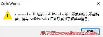

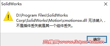

明明软件是是装在C盘,为什么显示是D盘?为什么不能装入?现在motion·和simulation插件都不能用,怎么回事·?
6 h  C7 v8 s& R0 O. N搜的解决方法:原因是微软的一个补丁的更新引起的-Microsoft KB3072630。( \9 a; e, D% T- [* s# T% p7 \, h) |2 P9 @; O' Q
请各位更新补丁时,暂时不要安装该补丁。
- `+ f& ]; X0 b! L& a
2 X, G( r9 v' w4 A6 C3 E: P4 a4 L目前,SW研发部门和技术支持部门正在和微软一起寻找永久的解决此问题的方案。
+ k( \8 B: N5 [* m! G3 Q+ |8 O! g, `  b: Z+ |
如果你出现上述问题,请按照如下方法尝试:. Z- c9 K% ~2 O7 w5 `* V: F9 @$ J0 q
( q; c2 q$ |/ T! _
1、在控制面板卸载windows update KB 3072630% ?0 I5 f  j1 ~# R9 C# W  x
' d) l. d0 {( @8 t' P5 j( g# [
2、 关闭所有solidworks的进程 (任务管理器里没有sldworks.exe在运行)
+ |/ |; l' c9 k: R& s- l+ S7 O7 m4 S3 I: b" w
3、用管理员权限打开 DOS窗口" M) S3 B$ {1 s# s. l4 {6 {. Z: `+ d( d
" Q: q+ J% v: s9 C+ R+ i
( d0 p# M7 ~# X6 s3 r4 R  W' M4、将路径指到SolidWorks 的安装路径 (在此路径中可找到 sldworks.exe)
" J% s# o/ A8 x: w" O* n. C, U0 X% E$ ~! `' U
  ~! Z5 e, |$ ?4、执行指令  ‘sldworks.exe /regserver’ (红色字体部分,这个指令手动注册VBA)2 t* p5 G4 `" A, P4 ~8 M* B0 Q. J% t$ T6 x8 P; D- @; _
9 V5 {1 D8 A* i; B5 e: A% q( y2 R4 g. V; w) h, B
5、重启SolidWorks.
但是没找到Kb3072630,并按此步骤做了,也不管用。有什么办法吗?

发表于 2016-1-28 09:11:15 | 显示全部楼层 来自: 中国辽宁盘锦
如果不是纯净版的系统,换一个系统吧

发表于 2016-1-28 20:11:16 | 显示全部楼层 来自: 中国上海
mingri 发表于 2016-1-28 19:42" H+ W0 d. T6 ^; P" M4 ?
为什么呀?换系统很难的,原来是后来升级win10了一大堆事情不好,怎么能回去呀?
4 h( u  g% b; s4 s) G9 m, m
win10只兼容SW2015sp5和SW2016。
发表于 2016-1-28 22:05:50 | 显示全部楼层 来自: 中国辽宁盘锦
& Z0 b: c* [* ]* U: X8 p9 l为什么呀?换系统很难的,原来是后来升级win10了一大堆事情不好,怎么能回去呀?
) W- U( R. p5 J( m7 x9 z6 S# \因为工程软件只有在纯净版下运行,出现问题是最少的。& ^( q. J/ _" e% C  L
一方面是常识,另一方面广大坛友已经证实了这个常识
发表于 2016-1-29 11:20:33 | 显示全部楼层 来自: 中国河南新乡
退回WIN7,我都退回来了。

时间长了,又没文件,退不回去了,只有重装。谢谢两位!

, Y9 U" b" [7 f' j哦,我看都说没有备份文件不能退回,而且期限一个月。我重装系统了,可以用了
